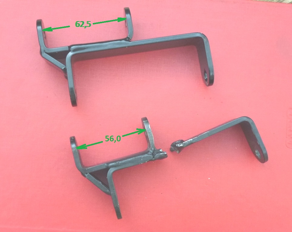

Hallo Vielstromer,
nachdem mein mindestens viermal geschweißter Umbau-Lichtmaschinenhalter nun durch ein Neuteil ersetzt wurde, stellte ich fest, dass es wohl mehrere Varianten gibt.
Das zur Info, damit gezielt bestellt werden kann.
Re: Bruch Lichtmaschinenhalter (Drehstrom)
Der gebrochene halter ist schweisstechnischer diletanttismus. Grauenhaft was für banausen da herumkonstruieren.

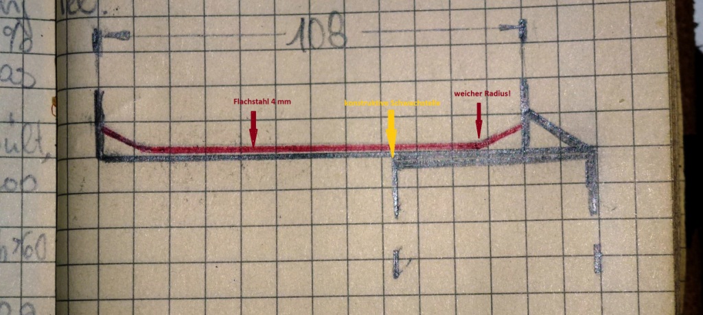

Diese Halter werden wegen schwachüberlegter Konstruktion immer (wieder) an der gleichen Stelle brechen, unabhängig von den Künsten des Haus- und Hofschweißers.
Anbei ein Tipp zur Verstärkung.
