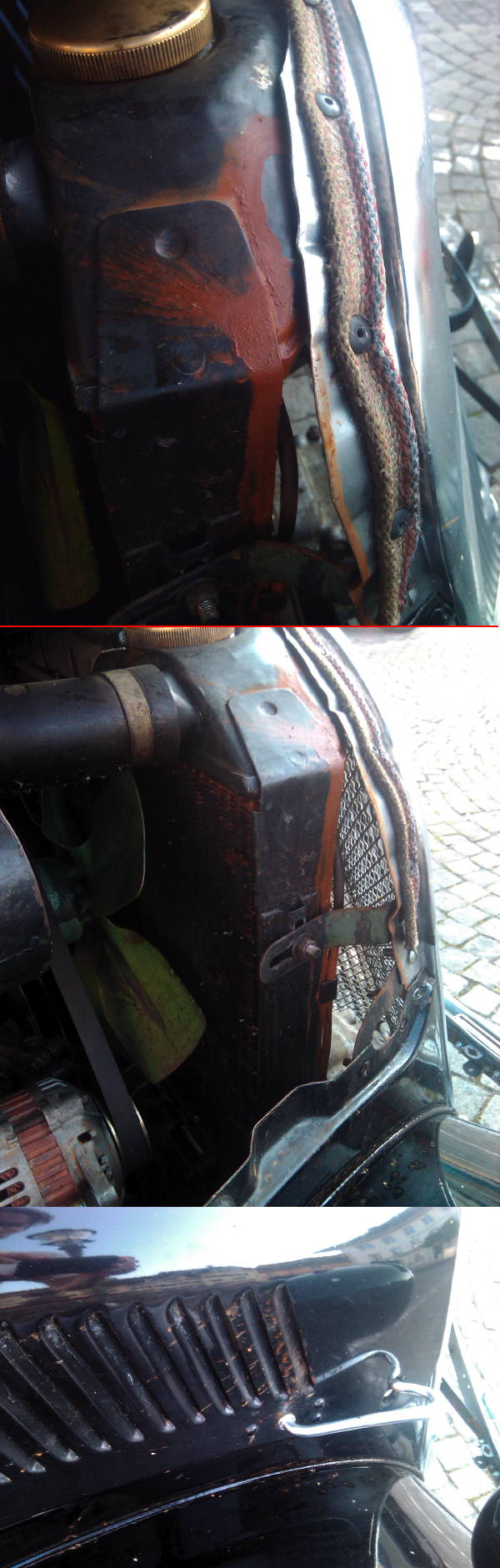

Nach jeweils 100-300 km habe ich Ölstand, Kühlwasser und Batteriespannung kontrolliert. Beim Kühlwasser musste ich jeweils etwa 4-5 dl nachschütten. Was ich nicht aussergewohnlich fand. da ich ja kein Expansionsgefäss habe.
Kühlertemperatur war meistens zwischen 60-80 Grad.
Jedoch habe ich jeweils Rostwasser rechts bei den Haubenschlitzen und auf dem Radflügel. Auch ist  am Kühler ist eine Leckspur zu sehen.
Ich hänge mal ein Foto an.
leckt das Teil? oder ist es einfach überlaufendes Wasser?

Moin Elmer,
das sieht ganz nach einem Riß in dem oberen Teil des Kühlers aus. Der Ausbau des Kühlers ist aber relativ einfach und danach gibst Du ihn in die Kühlerinstandsetzung. Die können ihn dann auch gleich von innen reinigen. Sollte das Kühlergeflecht noch gut sein, wird es gar nicht so teuer.
