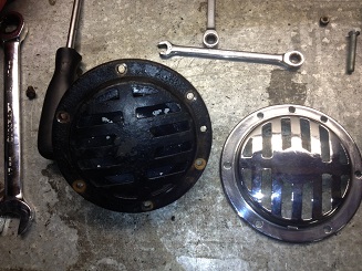

Dem schliesse ich mich gleich an. Die tiefer klingende Hupe funktioniert einwandfrei. Die höher klingende nicht. Strom ist drauf. Alle Kontakte gereinigt. Jedenfalls mächtig poliert hab ich die Abdeckungen bereits. Also brauch ich nur noch eine funktionierende Hupe?!
