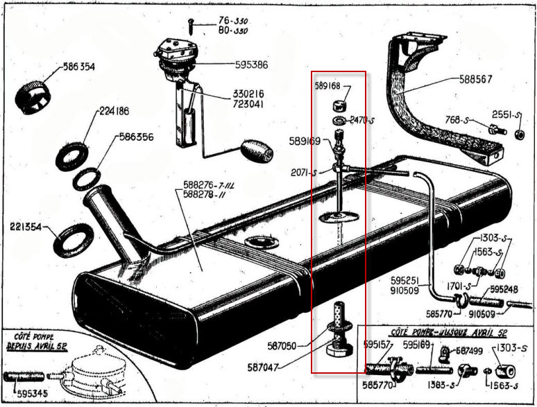

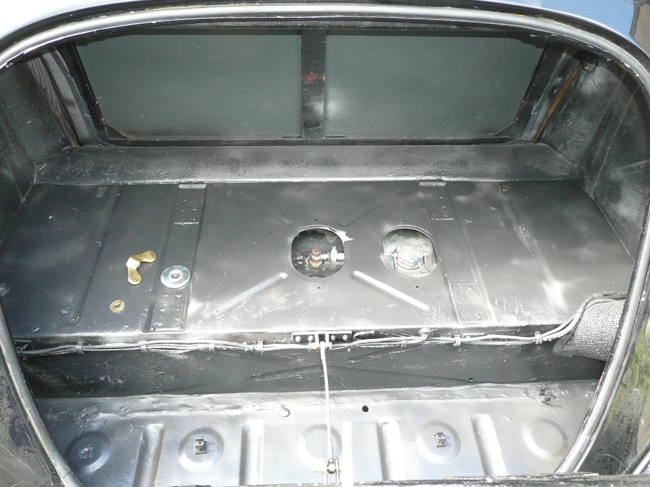

Hallo Kai, wichtig ist auch, dass du auch im Tank die Leitungen und das Sieb (falls noch vorhanden) kontrollierst und säuberst. Das war mal bei mir dicht. An das Ganze kommst du gut über die Platte im Kofferraumboden heran. So ist es jedenfalls bei meinem Radmodell. MfG Roger H. aus S.
Re: Motor und Zündanlage Instandsetzung
Ja, da kommt man gut dran. Ganz, ganz wichtig ist beim Arbeiten am Tank, dass gut geerdet wird, sowohl Auto als auch sein Mechaniker. Das richtige Messingwerkzeug wird kaum einer haben, daher auch die Schlüssel erden. Sinnvoll ist es zudem, anschließend zwei Büchsen Vergaserreiniger von Liqui Moly einzufüllen, um verharzte Reste zu lösen. ...

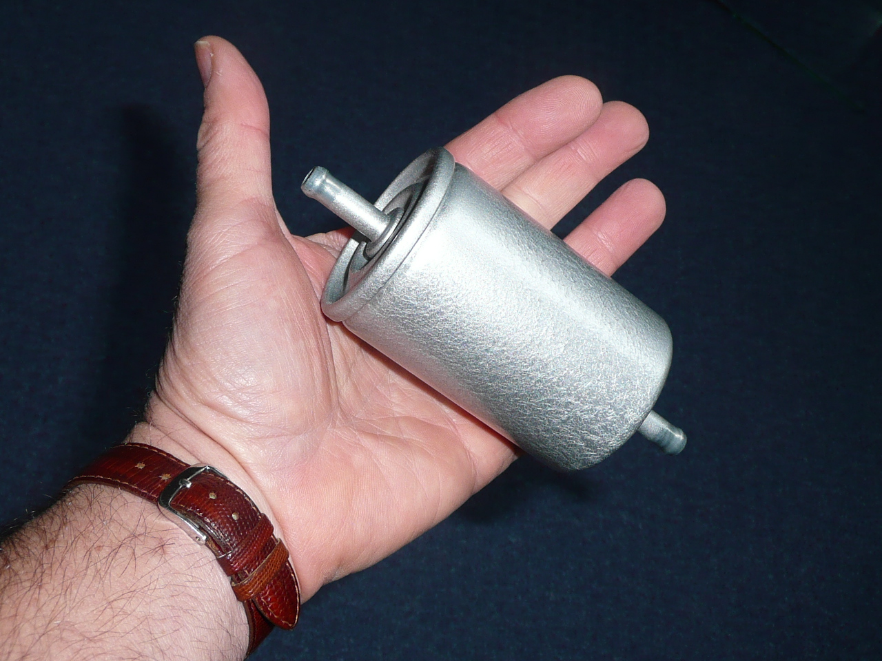

... Wichtig ist auch ein guter Filter mit viel Volumen. Ich habe einen mehrstufigen Feinfilter vom Alfa Rome 164 montiert. Teuer, aber gut.
15 Antwort von W. Frings 12.09.2012 08:21 Zuletzt bearbeitet von W. Frings (12.09.2012 08:36)
Nachtrag Bild für # 13
16 Antwort von W. Frings 12.09.2012 08:25 Zuletzt bearbeitet von W. Frings (12.09.2012 08:37)
Nachtrag Bild für # 14

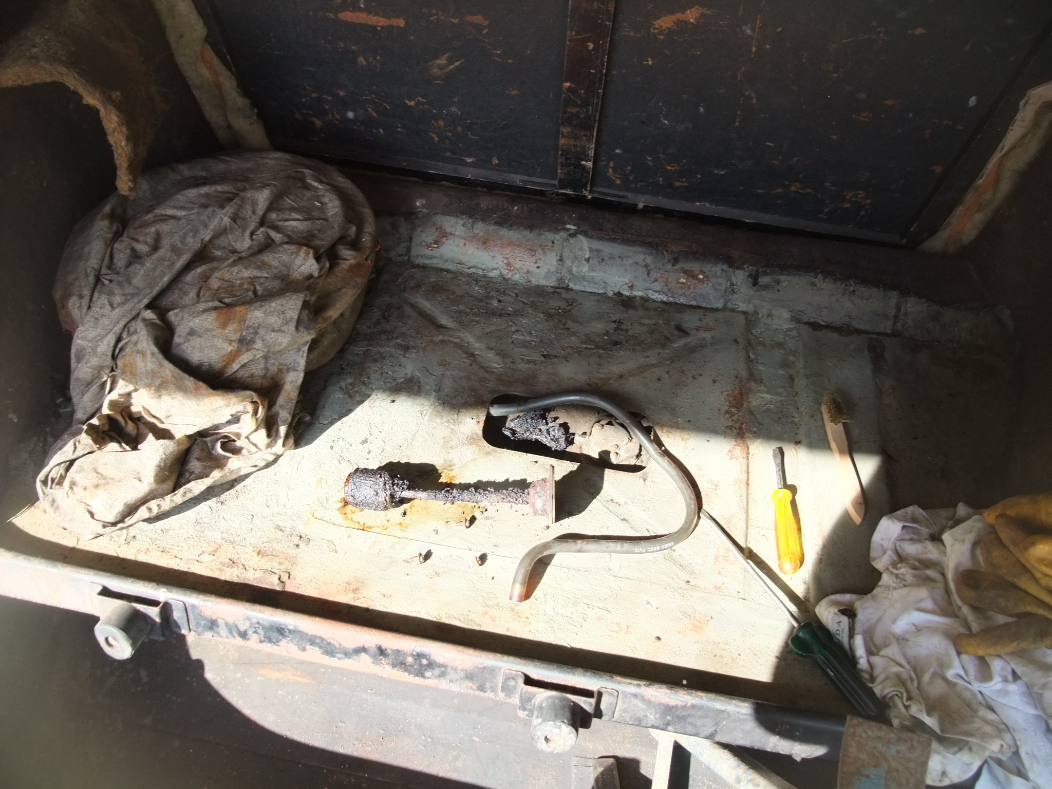

Hallo noch mal. Also die Benzinleitung war frei, aber was ich da aus dem Tank gezogen habe ist schon ein echter Kracher. Der Tank wird mich wohl zunächst noch ein Weilchen Beschäftigen. Schade um die 20 l Sprit! Die waren noch so günstig eigekauft!...
21 Antwort von kai 16.09.2012 19:59 Zuletzt bearbeitet von kai (16.09.2012 20:19)
- Registrierungsdatum: 24.12.2011
hier noch mal die Nahaufnahme. Der Kram da rund ums Loch kam mit raus und verhinderte fast das Herausnehmen des Filters...
