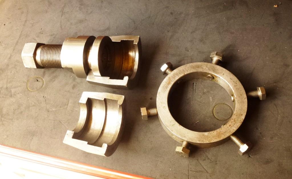

Nach 40.000 km ist es nun an der Zeit, die Belagstärken zu kontrollieren. Ich bekomme aber die Trommeln vorne nicht ab. Der abgebildete Abzieher wurde vom Vor-Vorbesitzer nachgefertigt, wurde aber augenscheinlich nie benutzt. Einen Originalabzieher habe ich noch nicht in der Hand gehabt, somit kann ich den vorhandenen nicht vergleichend beurteilen.
Die rechten Halbschalen sind vermutlich für größere Trommeln (Six?) gedacht.
Jedenfalls löst sich die Trommel auch mit rohem Schlagschraubereinsatz nicht.
Ist an dem Ding etwas falsch? Vom logischen Aufbau her sollte er funktionieren, und falsch ansetzen kann man das Ding ja auch nicht.
Vielleicht fällt jemandem etwas dazu ein?
Dank vorab.

ich schicke Dir mal anliegend die Zeichnung eines funktionierenden Abziehers, damit Du insbesondere die Vermaßung der an der Bremstrommel angreifenden Kontur vergleichen kannst.
Außerdem ist das vorgeschriebene Anzugsmoment von 30 mkg = 300 Nm ! zu bedenken. Da dürfte ein normaler Schlagschrauber nicht reichen, sondern da ist ein langer Hebel und Körpergewicht gefragt, bis sich bei der Demontage die Chose mit einem lauten Knall löst.
Bei der Montage improvisiere ich übrigens immer mit einem 1 Meter langen, waagerecht angesetztem Hebel und einer an dessen Ende angesetzten mechanischen Personenwaage für die 30 Kg.
Viel Erfolg, Ferdi

Also der abgebildete Abzieher sieht soweit gut aus. Der linke Teil ist für die Bremstrommel. Die dünneren, rechten Halbschalen zum Ausziehen der vorderen Rillenkugellager. Diese schauen um Rillenbreite aus dem Lager und können so ausgezogen werden. Dann sitzt dahinter der Abstandskonus und das zweite Lager. die Originalbreite dieser Lager ist 17mm. Da ist es besser man montiert die 19mm breiten Kugellager, was aber zur Folge hat, dass man den Abstandskonus verkürzen muss. Die breiteren Lager haben eine breitere Auflage und arbeiten sich nicht so in die Lager ein. Doch das jetzt nur so nebenbei. Also nichts mit 15er.
Zurück zur Bremstrommel: Den Splint ziehen und die Mutter runter schrauben. Ist diese Mutter leicht zu entfernen, war sie entweder nicht richtig montiert oder der Konus/das Gewinde hat nachgegeben. Jetzt die Spindel des Abziehers ganz zurück drehen, dann anlegen und die massiven Halbschalen auflegen (sie greifen in die dicke Rille der Trommel) , nun den Haltering überstülpen und die Spindel auf Druck drehen. Jetzt mit einem längeren und stabilem Flacheisen über die Radschrauben oder einem Schlüssel auf den Sechskant des Abziehers einen Gegenhebel bilden und dann mit viel Schmakes die Spindelschraube eindrehen. Jetzt muss sich die Trommel lösen, wie schon gesagt, meist mit einem lauten Knall. Manchmal muss man auch mit einem Hammerschlag auf den Spindelkopf ein wenig nachhelfen. Doch da aufpassen, ein zerschlagener Sechskant verhindert das Aufsetzen einer Nuss oder sonstiger Schlüssel!
Bei der Wiedermontage auf saubere Konusse achten, einen einwandfreien Keil einlegen und alles sollte absolut fettfrei sein. Die Trommel mittels des Flacheisens halten und die Mutter mit einem passenden Drehmomentschlüssel mit Nuss wieder anziehen. Ein Schlagschrauber hat dort nichts zu suchen!
Viel Spaß
Ulrich

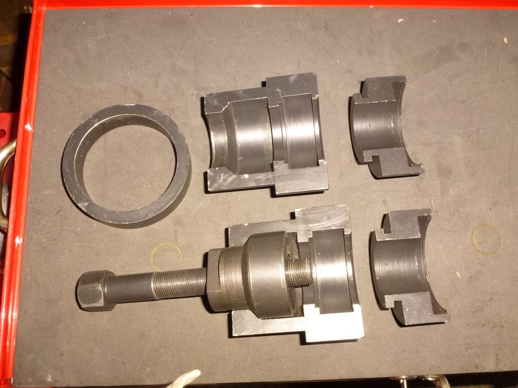

Ich habe den Hinweis von Ferdi mutig befolgt und einen Meterhebel angesetzt. Nach fest kommt los - beim Trommelabziehen ausnahmsweise gewünscht. In diesem Falle löste sich allerdings das Gewinde des Abziehers auf, und und die Trommel blieb, wo sie saß, nämlich fest. Da hat sich jemand sehr viel Mühe für den engtolerierten Eigenbau gemacht und offenbar nur Weicheisen genommen.
Heinz Scheuer hat mir dann das abgebildeten 4 1/2 kg Monstrum geliehen, dessen Hauptproblem für mich darin bestand, erstmal den notwendigen 41-er Gabelschlüssel zum Gegenhalten aufzutreiben.

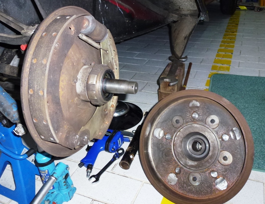

Die Bremse zeigte sich nach dem Entstauben picobello. Auch unter den Staubmanschetten ist es knochentrocken. Die nutzbare Belagstärke oberhalb der Nieten liegt zwischen 1,6 und 3 mm. Also noch etwa 20.000 km, bis neue Beläge fällig sind.
Da hat Edwin mit seiner Anmerkung bezüglich Laufzeiten recht.
Danke an Ferdi für seinen guten Rat, insbesondere der Tip mit der Personenwaage ist viel wert. Danke an Heinz für den Abzieher. Danke auch an René für das Leihen des passenden Werkzeugs, das eher in einer Lokomotivschlosserei benötigt wird.

das sieht ja garnicht so schlecht aus. Der Simmering hat dicht gehalten und der Bremszylinder auch, was will man mehr.
Das Einstellen der Bremse würde ich nicht einem Friseurlehrling überlassen! Da gibt es eine Lehre (Grobeinstellung) zum Einstellen und Schlitze in den Bremstrommeln zum Kontrollieren, für die mechanische Höhe der Bremsbacken in der Bremstrommel zwei Exenter unten und für den Abstand zur Trommel zwei Exenter auf etwa halber Höhe. Daran sieht auch der Laie, dass ein Friseurlehrling wohl leicht überfordert wäre.
Wenn jetzt alle 4 Bremsen so aussehen wie auf dem Foto, kann der 11er-Treiber sich beruhigt in den Verkehr (auf der Straße) einreihen.
Ob Bremszylinder oder die unteren Bremsbacken-Lager einwandfrei funktionieren, sollte man bei dieser Kontrolle mit abgenommener Bremstrommel auch überprüfen. Dazu braucht man einen Helfer, der das Bremspedal leicht (ganz kurzer Hub) betätigt und man selber die Beläge beobachtet, ob sie gleichmäßig ausfahren und sich dann auch genau so wieder zurück bewegen. Hier darf nicht der normale Arbeitsweg der Zylinder überdrückt werden, da die Manschetten dabei beschädigt werden können.
Bei dieser Prozedur, jede Bremse "einzeln" prüfen!
Es langt für die Sicherheit ein loses Auflegen der losen Bremstrommeln an den drei anderen Radlagern.
Diese Kontrolle zeigt Schwergängigkeit der Bremsbacken und Bremskolben sowie zugewachsene Bremsschläuche auf.
Das gute Bild in den Bremstrommeln kommt nicht nur von jährlich gewechselter Bremsflüssigkeit bei nicht geöffneter Anlage, sondern von pfleglicher Behandlung des Wagens,--- kein Winterbetrieb, wenig Regenfahrten usw.
Zur nicht geöffneten Anlage: In den Bremszylindern bleibt beim Tausch der verbrauchten Bremsflüssigkeit immer ein Rest im Zylinder, da gibt es keinen Austausch, auch die Paste ist durch Wasser und Schmutz verbraucht und gammelt! Die gute Wartung ist nicht der alleinige Austausch der Flüssigkeit, sondern ein Zerlegen und Reinigen der Anlage, sowie eine Wiedermontage wie beim ersten mal!
