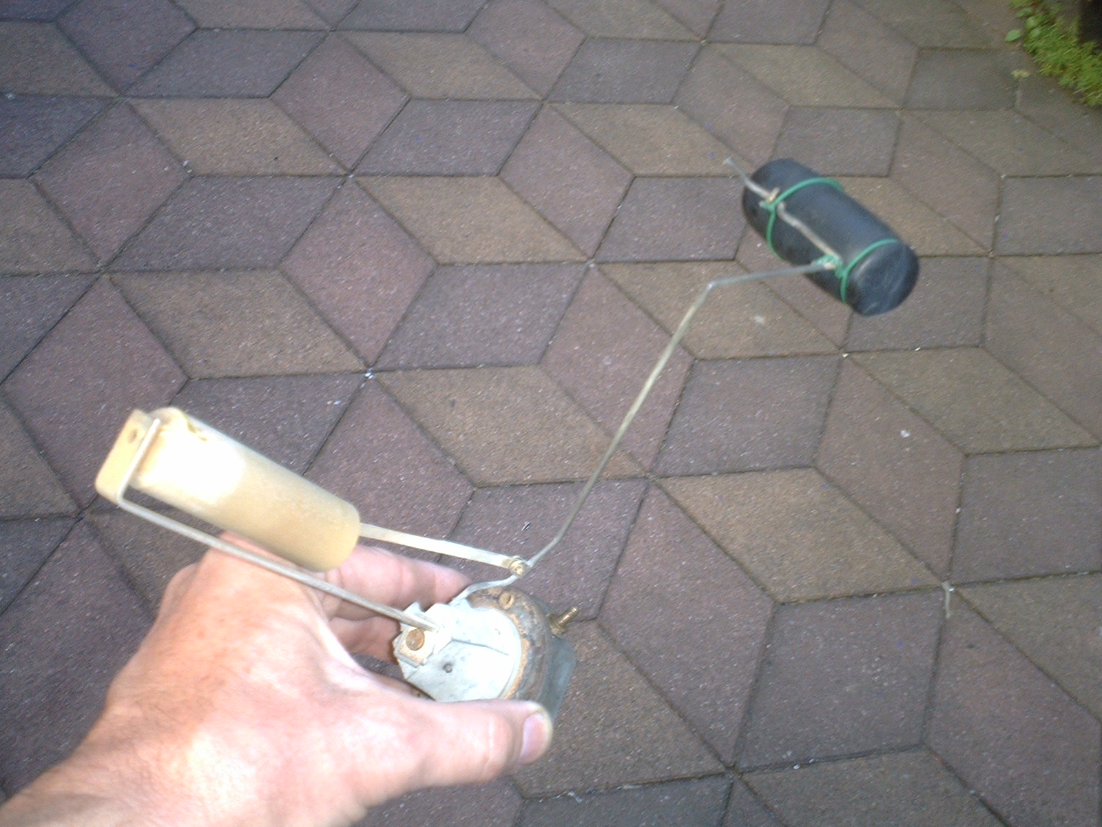

Hallo miteinander,
beim Tankwechsel zeigte sich, dass der Schwimmer der Tankpegelanzeige nicht original ist. Der Plastikschwimmer ist zudem locker mit Blumendraht fixiert und kann sich auf dem Befestigungsdraht munter auf und ab bewegen.
Wie ist die richtige Position des Schwimmkörpers am Geberdraht? Mittig?
Re: Position Schwimmer Benzinanzeige
Locker und +/- 1 cm!

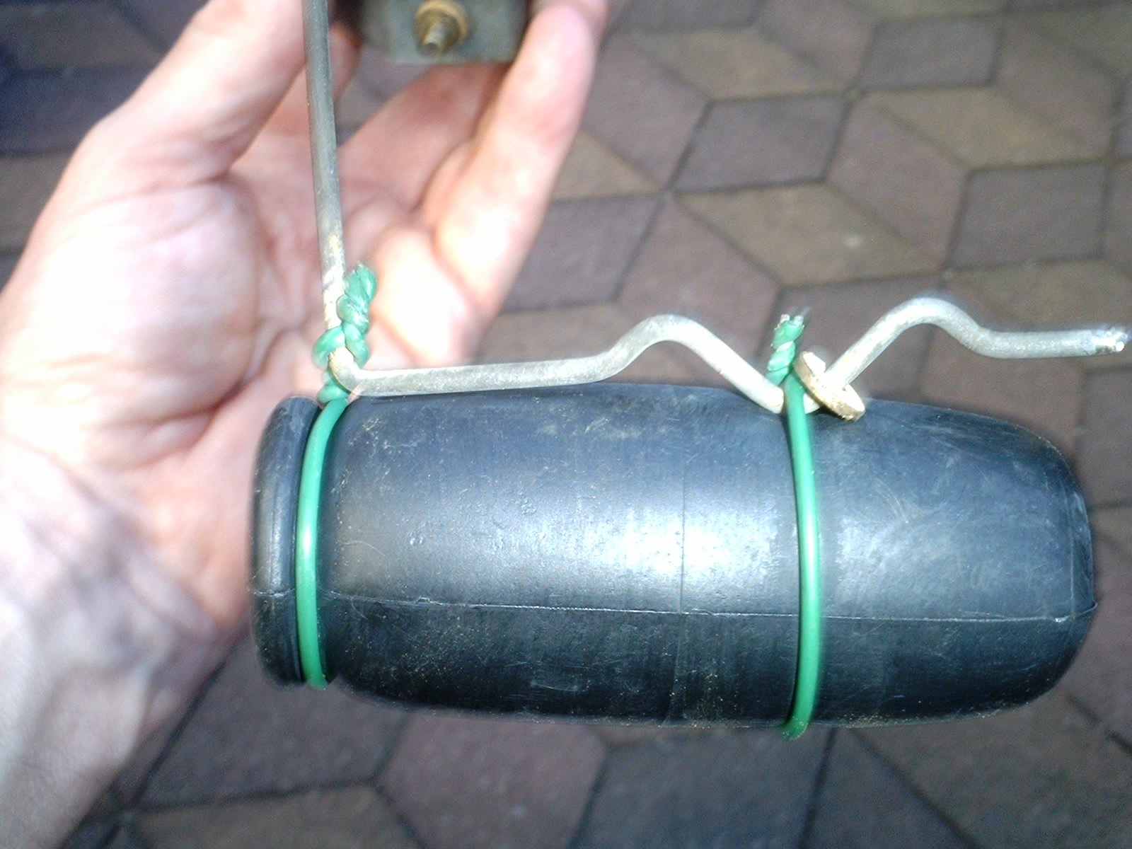

Hallo Tankwechsler,
für die, die es interessiert: Die Tankanzeige bekomme ich nicht in den Griff, die Anzeigebreite umfasst nur noch lediglich 40 l. Schwimmer mittig + unten zeigen bei 5 l Restinhalt noch 10 bzw. 15 l an. Schwimmer oben zeigt bei 5 l Tankinhalt etwas über 0 an, bei vollem Tank nur 40. Also die praktischste Kompromissstellung. Grund weiß ich nicht, hab den Geber viermal rausgehabt. Im alten Tank war die Anzeige jedenfalls so, wie sie soll.
