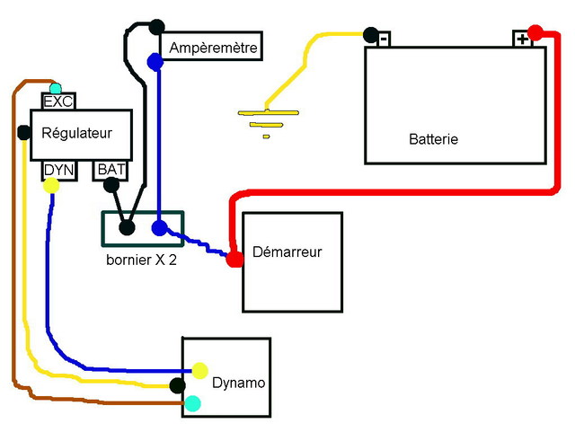

An der Lima sind 3 Anschlüsse: 8mm 6mm und ein 5mm Gewinde im Lima-Geäuse. Der Regler hat folgende Kl-Bezeichnungen: S1  EXC  Dyn.  Batt.
Nun meine Frage: Welches Kabel geht wohin?? Vorab vielen Dank für hilfreiche Tipps.

Hallo Edwin,
EXT: 6mm
DYN: 8mm
BAT: geht übers Amperemeter an die Batterie (+6V)
5mm Gewinde -> Masse
S1 (wird wohl eher 51 sein) geht an die Ladekontrollleuchte. Dieser Anschluss ist bei mir allerdings nicht vorhanden!
MfG Roger H. aus S.
