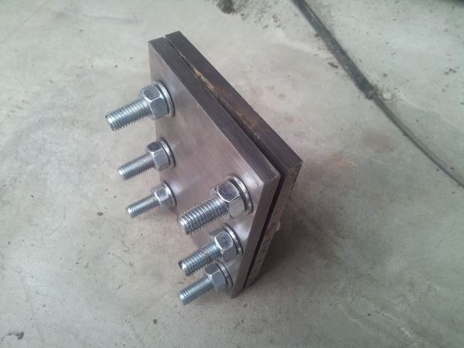

Nach langer Suche habe ich jetzt ein selbstgebautes!
Falls jemand Bedarf hat und aus der Nähe ist.....
Gruss Reiner

hallo Reiner,
Respekt für die gute Metallarbeit. Auf, oder mit was soll ich denn klopfen ?
Meiner Herzallerliebsten wollte ich damit nicht auf den Kopf klopfen.

Hallo Martin,
guckst Du hier...........

Hallo Peter,
die Zeichnung kannte ich noch gar nicht. Habe mein Klopfeisen dann ja sozusagen getunt......mit 6  12er Schrauben:-)))
Habe damit meine Stäbe gut rausbekommen.

Hallo Reiner,
die von mir eingestellte Zeichnung stammt aus der Reparaturanleitung für unsere Autos. Dies Buch wird nachgedruckt (siehe auch Foto) und ist für Instandsetzungen eigentlich unverzichtbar! Praktischerweise in deutscher Sprache. (Wurde damals von Citroën für die Schweiz aufgelegt.) Es ist aufklappbar und besteht aus zwei Teilen. Der obere Teil beinhaltet Abbildungen / Zeichnungen, der untere Teil beschreibt textlich die einzelnen Reparaturen.

Hallo Reiner,
da fällt mir zusätzlich gerade noch der wichtige Hinweis ein, daß Du keinesfalls bei den Torrsionstäben rechts und links verwechseln solltest!
Der rechte Stab (auch bei der Vorderachse) ist mit einem weißen Pinselfarbring markiert, der linke mit zwei Farbringen!
Auf diesen wichtigen Umstand wird z.B. auch in der Rep.-Anleitung ausdrücklich hingewiesen!
