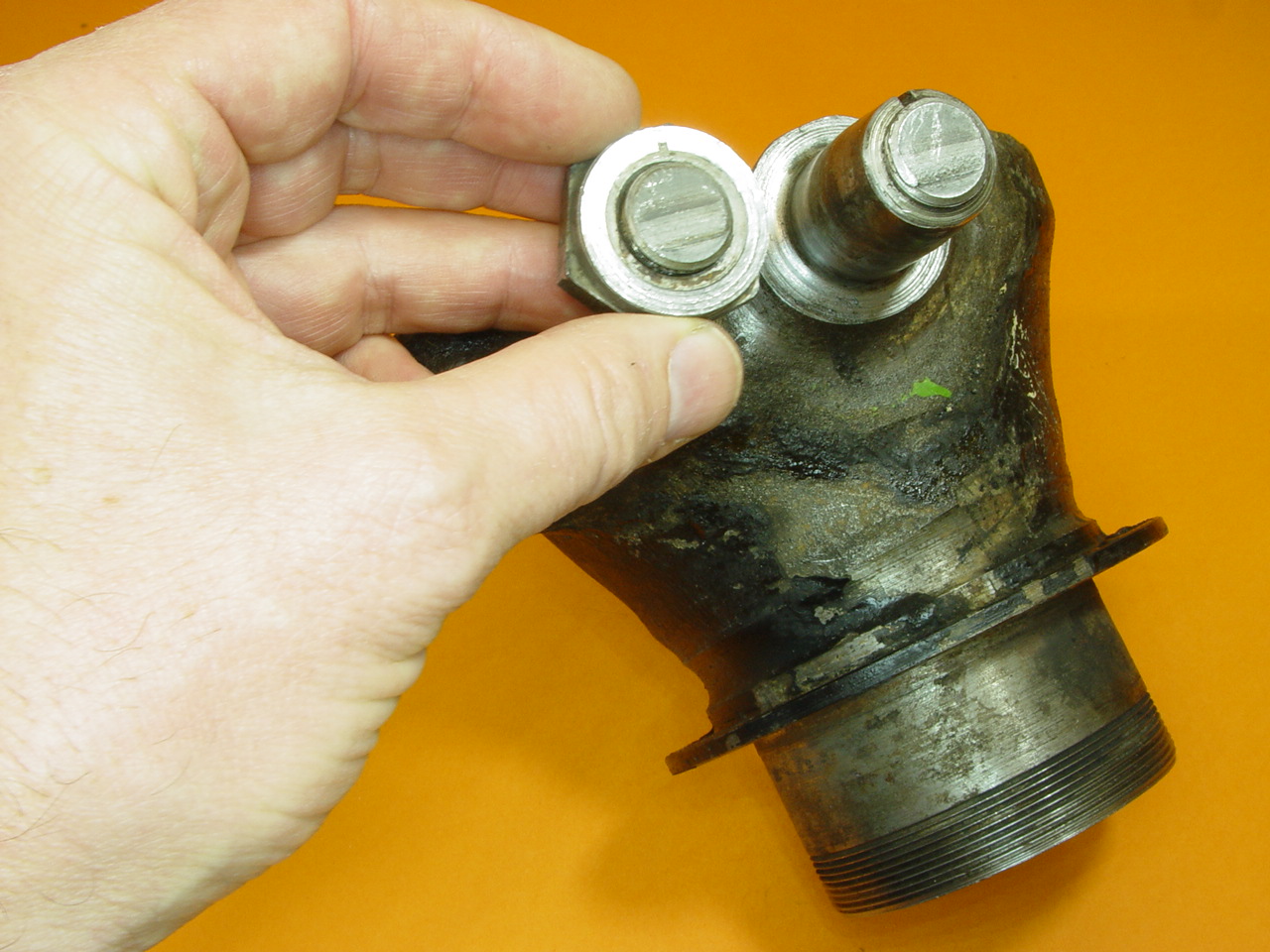

ich war früher bei Ford in der Qualitätskontrolle. Da wurde dieses Farbeindring-Verfahren bei Einzelkontrollen angewendet. (Z. B. Achsstummel Granada.) Funktioniert zuverlässig. Du kannst damit allerdings nur bereits vorhandene Risse feststellen! (Spannungsbrüche, die von innen nach außen schleichen, sind so nicht erkennbar. Dazu hatte die Produktion das Magnetisier-Flux-Verfahren angewendet.)
Mir ist bei 30 in einer Bodenwelle der Konus der Radaufhängung abgebrochen. Ich konnte beweisen, dass die Werkstatt bei der zuvorigen Achsrevision gemurkst hatte. Die Rißbildung begann außen. Wäre also vor dem Bruch mit dem Weiß/Rot-Verfahren feststellbar gewesen.

Tach Meinrad,
die Werkstatt hatte den Konus nicht richtig fest montiert. Der Monteur war erst 4 Monate in der Firma, der Meister hatte den sicherheitsrelevanten Teil der Montage offenbar nicht überwacht. Da ich die Fehlerursache erst im Nachhinnein klären konnte, hatte ich die komplette Reparatur (ca. 2100) zwar bezahlt, das Geld aber nach Präsentation des Ergebnisses später zurückbekommen.
Kannst Du nochmal nachlesen unter "Bruch Achsschenkelbolzen" vom November 2009. Ab Beitrag # 26 ist es interessant.
