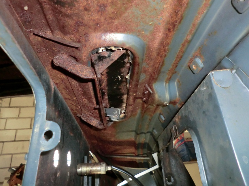

Ich habe kaum Durchrostungen am Auto, aber dafür Flächenrost an schwer zugänglichen Stellen. Zb das Dach von innen, vorne in den Holmen wo der Bremszylinder sitzt und unter dem Armaturenbrett.
Hänge mal ein Bild dran vom Amaturenbrett von unten.

ich würde diese Stellen mit Glasperlen oder Eisstrahlen behandeln. Allerdings kannst Du Dir die Arbeit auch von Hand machen und grob abschleifen und mit Hammerite Rostschutzlack streichen (sieht ja keiner) Habe diesen Rostschutzlack an meinem Bauwagen getestet und auf die grob geschliffene Deichsel gestrichen. Kam trotz widriger Wetterbedingungen kein Rost mehr durch. Klappt aber nicht bei Durchrostungen.

ich setze Rostdelete für Kleinteile ein wie zb die Befestigungs metallbänder seitlich für den Dachhimmel. Dort sind so viele spitze Zacken das man sie nicht schleifen kann. Und sie werden metallisch blank.
