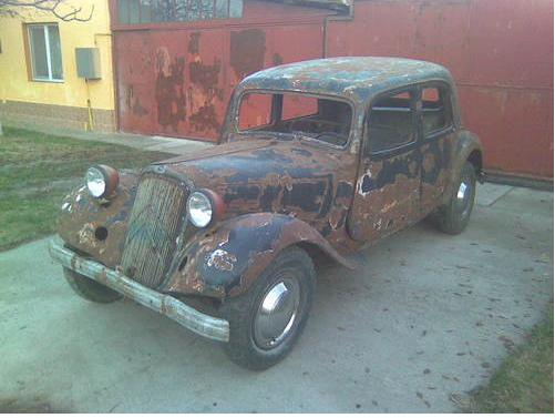

hallo ich möchte euch alle herzlich begrüssen. bin ganz neu dabei und suche so einiges für eine 11cv ich würde gerne einen ds motor mit ewentuell dazugehörendem oder passenden getriebe kaufen. da ich gelesen hab das ihr hier so einiges habt, melde ich mich doch mal... ich wäre sehr froh wenn mir jemand antworten würde. vielen dank. liebe grüsse aus luxemburg marianne hups. ist mir jetzt erst aufgefallen dass der beitrag schon sehr alt ist. sorry

hallo ich modernisiere nicht, oder tune nicht. ich brauche einfach nur ein motor und ein getriebe........... denn ich habe keins von beiden. und da hab ich gedacht dass es eine gute idee wäre mit ds und so. ich brauche auch noch alles drumherum, also alles was an motor und getriebe dran ist. die beiden teile waren nicht mehr beim auto, war nur die karosse mit rädern lg. marianne

Warum braucht es nebst den gute Antworten vor allem immer einen Aufschrei: muss das denn sein ? ist ja nicht original! Finde das ist jedem selber überlassen, und man will ja dann ein paar Ratschläge und nicht Ermahnungen der TA-Polizei. Ich persönlich hätte auch gerne wenn mein 11er nur 1 Liter saufen würde oder am liebsten einen Elektro-Umbau.haha. Es gibt halt nun mal ein paar Leute die finden dass es keine neuen schönen Autos mehr gibt und die Karre halt nicht nur für den Sonntagsausflug benutzen. Ich pers. habe mich für einen 11er entschieden weil er super aussieht, kein elektronischen Schnick-Schnack hat,weil ich das meiste selber erledigen kann und ich das Design von Autos ab den 70ern einfach nur noch langweilig finde. Aber dass ich an möglichst vielen Ventilen rumschrauben kann, ich 10-12 L/100km brauch, nur 1 Kreiser Bremsen hab und dauernd am schmieren bin sind jetzt Dinge, welche nicht unbedingt sein sollten. Spannend finde ich auch dass fast die ganze TA Gemeinde faktisch einen Neuwagen fährt. Bis aufs Blech runter gelaugt, neu gespritzt, womöglich mit absolut nicht historischem 2K Lack (und metalisé). Die Sitze neu bezogen und eigentlich ist sonst auch alles neu. Kann das nachvollziehen dass es Spass macht ein Auto so herzurichten. Aber im Grunde genommen hat das mit Authentizität nichts mehr zu tun. Das schlimmste finde ich wenn man dann sagen dann stolz sagen kann "besser als neu". Das ist dann total auf Disney-Land gemacht, und wird von den Prüfern für H- und bei uns Veteran Eintrag sogar noch gefördert oder ist sogar Voraussetzung. Die ganze Geschichte, Patina wegpoliert und ausgespachtelt. Da wäre es angebracht zu fragen: Muss das sein? Warum darf ein Auto das 60 Jahre auf dem Buckel hat nicht auch so aussehen? Darum bitte nur motzen wenn ihr auf runter genudelten Sitzen und mit Originallackierung rumfährt. Dann tut es wirklich weh was zu ändern . Ansonsten rein mit dem besseren Motor, dem 4-Gang Getriebe und die Karre brauchen solange es noch Benzin gibt! Mein Traum 11er sieht übrigens so aus...und ich denke ernsthaft über eine Elektrifizierung eines BL nach.Das ist dann wohl der Ausschlussgrund von diesem Forum.hehe.
