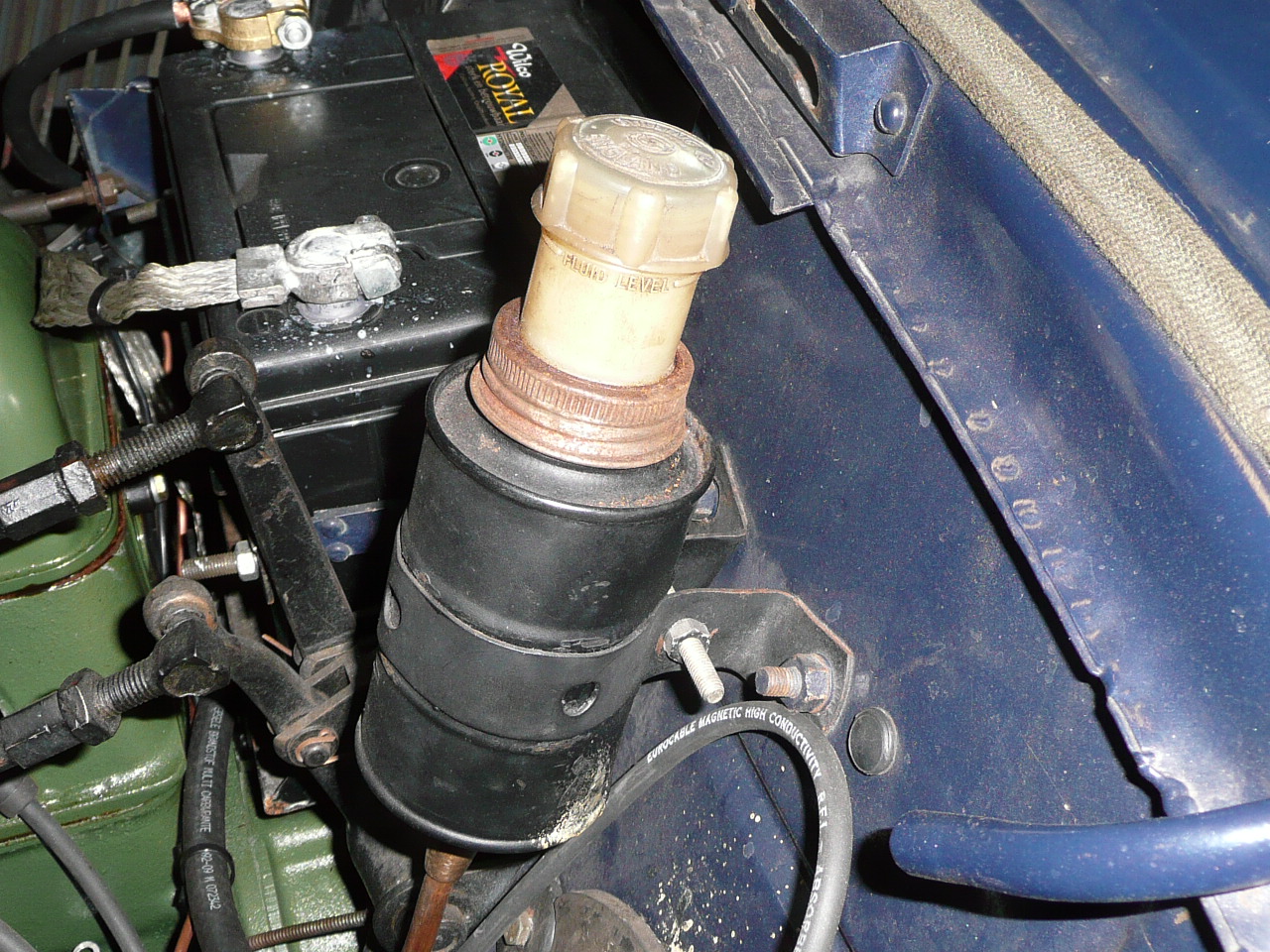

Hallo miteinander,
habe diesen merkwürdigen Aufsatz auf dem Bremsflüssigkeitsbehälter gesehen. Die Besitzerin wußte nicht, was das ist.
Sieht nicht selbstgebastelt aus. Ergibt für mich aber keinen Sinn, das Teil.
Kennt das jemand?

Moin Werner,
vermutlich wollte derjenige die Bremsflüssigkeit kontrollieren, ohne den oft schwergängigen Metalldeckel abschrauben zu müssen. Einfach die Flüssigkeit bis in den oberen Behälter füllen und der Flüssigkeitsstand läßt sich ablesen.

Oder der Erfinder des Hilfsmittels wollte die Kleckerei beim Einfüllen/Nachfüllen vermeiden.

zu Deiner ersten Anfrage nach diesem weissen Aufsatzbehälter, den habe ich bei CTA in Holland gefunden. Den Link zu der Seite hänge ich Dir an.
www.ctaservice.nl/p-9577-remvl-res-opzetpot.aspx?producttypefilterid=153
Vielleicht willst Du da mal nachfragen, was es damit auf sich hat.
Schöne Grüße aus der Voreifel
Raphael
Re: Unbekannter Aufsatz Bremsflüssigkeitsbehälter
ausgeschrieben: Remvloeistof-reserve-opzetpot. =wörtlich übersetzt: "Aufsatztopf für Bremsflüssigkeits(reserve)behälter"
Aber was das Teil tatsächlich macht, geht nicht aus der Beschreibung
hervor.
Grüßles
Rolf
Da haben wir sie ja schon, die Lösung für Frage 1; danke für den Hinweis, Raphael!
Die  holländische APK (= sinngemäß unserem TüV) verlangt, dass der Stand der Bremsflüssigkeit von außen sichtbar sein muß.
Daher der transparente Aufsatzbehälter.
