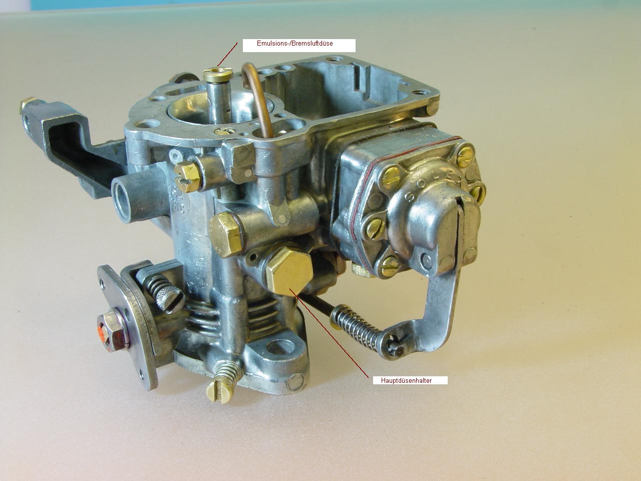

Beim 32 PICB Hauptdüse von 135 auf 140 vergrößern, eventuell die Bremsluftdüse von 190 auf 185 verkleinern.

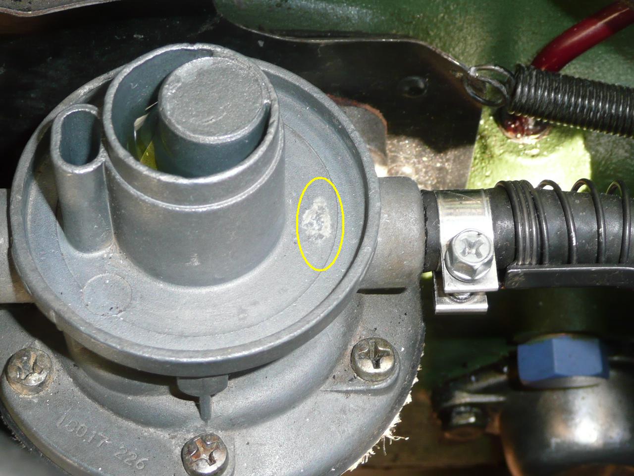

Inzwischen habe ich festgestellt, dass sich bereits Veränderungen durch den Alkohol im Benzin in der Kraftstoffpumpe zeigen.
Das Foto zeigt an noch kleiner Stelle eindeutig die Bildung von Zinkalkoholaten.
Auch das Schauglas aus Kunststoff ist nicht mehr konzentrisch.
Bei der Pumpe dürfte es sich um einen Nachbau handeln, da "Made in Spain" geprägt ist.

Die besten Fahrergebnisse mit Ultimate 102 ergaben sich mit einer von 135 auf 145 geänderten Hauptdüse und einer von 190 auf 185 verkleinerten Bremsluftdüse.
Mit der geänderten Düsenbestückung bin ich in diesem Jahr knappe 8000 km mit einem Durchschnittsverbrauch von 11,6 l/100 km gefahren. Getankt wurde ausschließlich mit alkoholfreiem Ultimate 102.

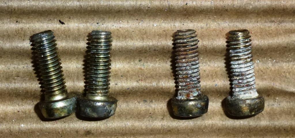

Anbei eine Abbildung von Schrauben, die durch Alkoholgehalt korrodiert sind. Es sind die Verschraubungen des Gehäuses der Benzinpumpe. Das graue sind Zinkalkoholate.

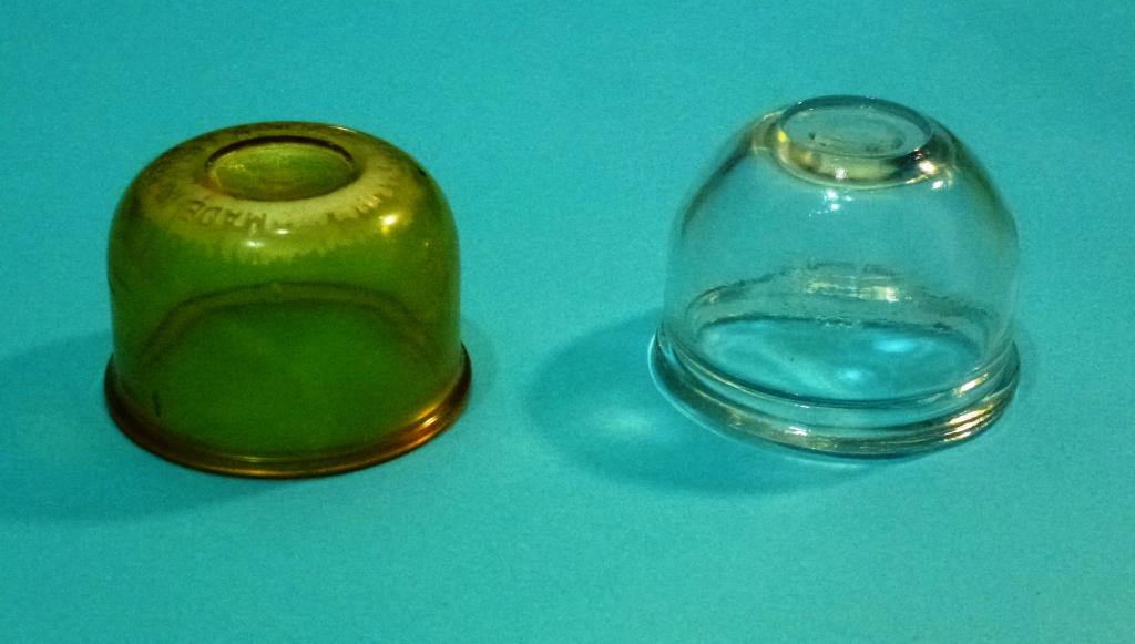

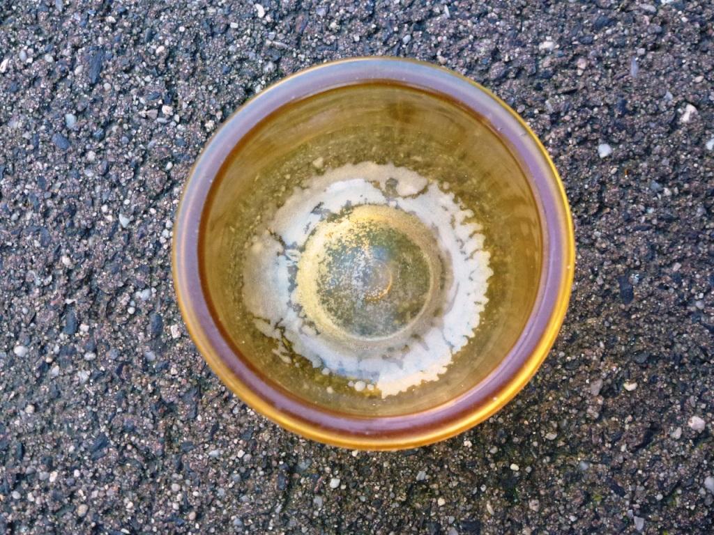

. . . und damit ist es noch nicht vorbei mit der fraglichen Benzinresistenz. Während ich die Pumpe und deren Hitzeschild revidierte, lag das kurz gereinigte Schauglas knapp 3 Wochen schön verpackt "im Trockenen".
Nun, beim Zusammenbau, passt es nicht mehr. Das Plastikteil ist geschrumpft.
So etwas sind typische Folgen von ausgelösten Weichmachern. Die werden vom Benzin ausgewaschen, das Material wird weich und quillt etwas. Durch das Trockenliegen diffundiert das Benzin, das Material schrumpft und wird splitterhart. Hiervon zeugen auch die (hell sichtbar) Mikro-Spannungsrisse.
Hier hat Meini wohl recht, das liegt an schlechter Materialqualität und vermutlich nicht (nur) an Benzinzusätzen.
Nur Nothilfe ist, das Teil ein paar Tage in Benzin einzutauchen; das Schau"glas" quillt dann wieder. Es bleibt aber ein Risiko des Reißens, da das Material im laufenden Einsatz weiterhin arbeitet.

Da die Gefahr des Reißens oder Undichtwerdens des benzinuntaugllichen Plasik-"Schauglases" durchaus besteht und die Folgen feurig sein können, bin ich bei der Ersatzsuche auf unseren guten Schäfer-Händler gestoßen.
Uli Louis hat noch eine Handvoll dieser Schaugläser aus echtem Glas aufgetrieben! Das sind die richtigen Schaugläser, da schrumpft nix, da wird nix weich!
Wer schnappt der hat - es ist nur noch ein Restbestand von 4 Gläsern vorhanden!
