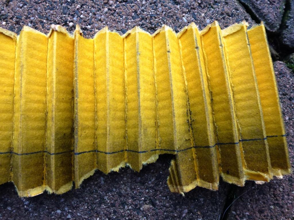

. . .  das, was hier dunkel auf der Oberfläche sichtbar ist, das sind neben winzigen Partikeln auch schmierige Rückstände, die die Filterporen natürlich allmählich zustopfen. Somit ist es wichtig, dass bei solchen Feinfiltern ein großes Volumen vorhanden ist.
Rückstände in der Vergaserkammer habe ich mit diesem Filter nie mehr gehabt.
