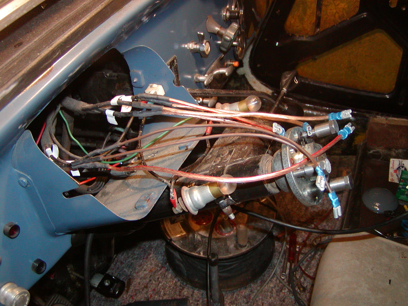

bei meinem 15CV/H hat das Armaturenbrett eine blaue Farbe, auch die Innenseite.
Re: Farbe Amaturenbrett 53er 15CV
Ich habe mein Armaturenbrett mittlerweile neu lackiert. Die RAL  Farbe die Roger angeben hat, passte auch mit der Farbe zusammen, dich ich beim schleifen freigelegt hatte. Passt auch mit der Angabe auf der CATS webseite. Deine Farbe zeugt eher davon das Du einen früheren 15er hast und das Blau auch Deiner Aussenfarbe entspricht. http://www.cats-citroen.net
