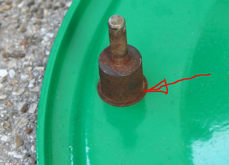

So langsam kommt auch meine 11CV BL Revision auf Touren.
Ich habe eine Frage zu Unterlagsscheiben unter den Haltezapfen welche die Bremsbacken halten.
Siehe Foto.
Ich habe da mehrere dünne zum Teil nur eine, manchmal zwei, manchmal drei Scheiben drunter.
Habe im Werkstatthandbuch nix gesehen. Oder ich hab ne schlechte Version.
Wurde da die Backe etwas nach aussen gehoben.
Ich habe im Moment je eine und schaue mal ob es irgendwo touchiert....
Bin froh um Erfahrungen.Vielen Dank.

Re: Unterlagscheiben für Bremsbacken Haltezapfen
hallo Jörg
das wären dann die unteren Bremsbackenlager.
ich meine aber die Stifte 438605,438622,441333
laut Schäfer Zeichnung. weiss aber auch nicht warum die drei Nummern angeben
aber ev hast du da auch ne bessere Zeichnung.
hat jemand da ne Erklärung warum man unterschiedliche Dicken machen muss?
oder sind die alle gleich?
ich stell mir folgende Reihenfolge vor...da eben leider keine Detailzeichnung vorhanden..
Mutter - Scheibe - Bremsschild- Scheibe- Stift  - Bremsbacke- Scheibe - Feder - Scheibe -Splint?
und ja welches Fett für unter die Scheiben. Kupferfett oder habt ihr da sonst ein Ratschlag?
Moin Elmer
Die verschiedenen Bestellnummern basieren auf verschiedenen Baujahren:
418262 - vor Juni 55, 47 mm
438605 - von 37  - 54 , 37,5 mm
438622 - vor 37, 40 mm
441333 - nach  April 54, 47 mm
441517 - nach Juni 55, 56,6 mm
Das habe ich dem original französischem Ersatzteilhandbuch entnommen und hoffentlich richtig übersetzt. Entscheidend sind letztendlich die Maße. Ich hoffe Dir weitergeholfen zu haben.
