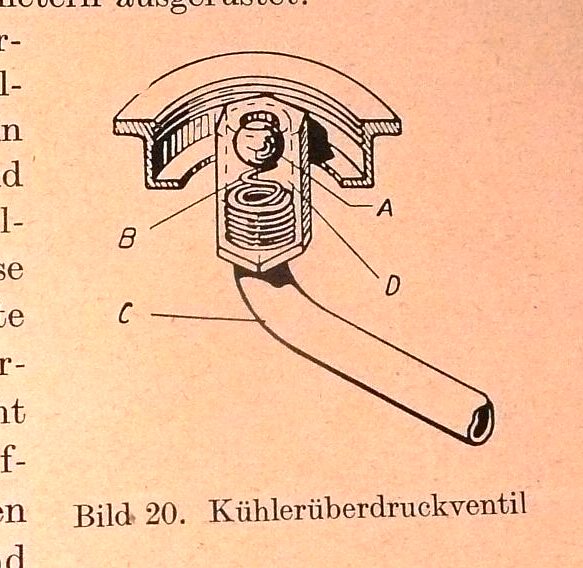

Anbei noch ein Bild aus "Kraftwagen Peter", 10. Auflage 1952. So - denke ich - könnte es auch beim Traction sein.
16 Zuletzt bearbeitet von Meini (25.05.2012 04:18)

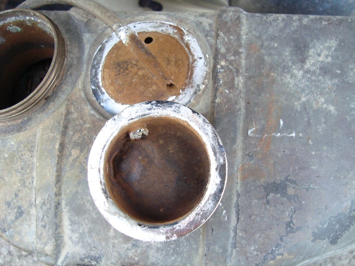

Ich denke also bin ich und wissen tu ich ...

Re: Kühlwasserverlust
Pepe schrieb:
Bleibt die Frage warum in Meinis Kühler kein Ventil drinnen ist. Wurden unterschiedliche Kühler ausgeliefert? Oder wurde das Ventil im Rahmen einer Kühlerrevision in Ermangelung eines Erstzteils entfernt?
Was mann nicht wahrhaben will kann auch nicht sein.
Siehe neues foto und überlege mal wo und wie hier hier ein überdruckventil platz haben sollte. Aber ist wahrscheinlich das betteln nicht wert.
Vielleicht kann jetzt nochmal einer etwas über offene und geschlossene system lavieren.
Wie ein namhafter deutscher satiriker schon mal sagte: Wenn man schon nichts weiss, erst mal die schnauze halten.
Lieber Heini ,
ich muß schon sagen , du  nervst. Wieso passt in den Dom denn kein Überdruckventil hinein?. Das ist locker dort unterzubringen. Vieleicht wurde es bei deinem Schrotthühler entfernt.Frag doch einfach mal deinen Haus und Hofmechaniker,evt. kann er dir weiterhelfen. Ansonsten kommen von Dir ja nur einige gehässige Anmerkungen und kaum Hilfestellungen für nicht so versierte Schrauber wie Du anscheinend einer bist oder ?. Ansonsten zitiere doch für Dich ganz alleine den großen deutschen Satiriker.
