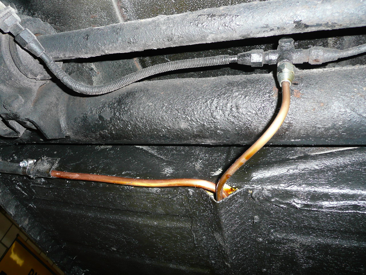

meine hintere Bremsleitung besteht ab dem T-Stück aus einer Kupferleitung,
die nicht extra ummantelt ist. Der TÜV hat dies bemängelt und ein vorhandener, geschwungener Bogen der Leitung, vor dem rückseitigen Bremszylinder war auch nicht rechtens.

Tach Rudi,
die weiche Kupferleitung parallel zu Achse muß geschützt werden, bevor sie in den Gummischlauch mündet.

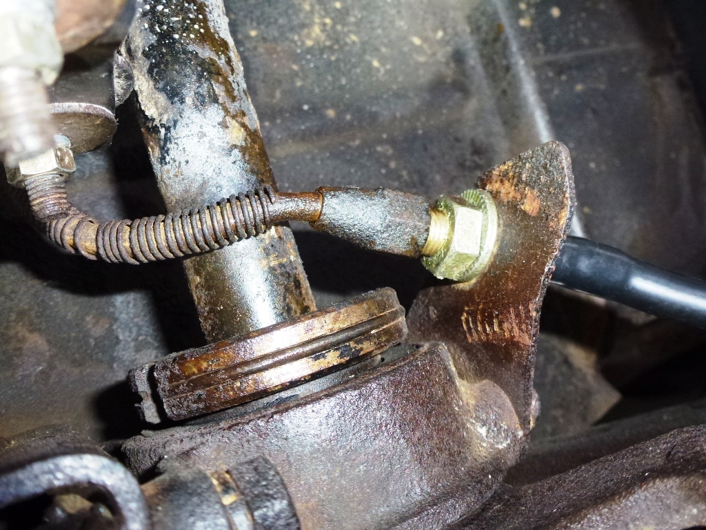

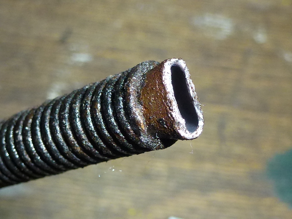

Hallo Bremleitungserneuerer,
ich möchte meine obige Aussage etwas relativieren. Beim Wechsel der Bremsschläuche stellte sich heraus, dass die Bremsleitungen an der Hinterachse sehr stark verrostet sind. Das fiel erst nach dem Eisstrahlen und nachdem dann die brüchig gerosteten Spiralwendeln abgepuhlt wurden auf.
Dem Nutzen der Spiralwendeln - mechanischer Schutz - steht eine ganz erheblich erhöhte Korrosionsfreudigkeit gegenüber.
Dass, siehe oben, der TüV-tler tatsächlich diese Schutzwendeln sehen will, wundert mich auch insofern, dass er das überhaupt weiß. Somit bleibt die Frage nach dem tatsächlichen Grund.

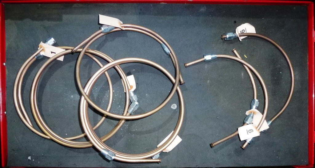

Die Bremsleitungen sind erneuert.
Die Überlegung - angefertigte Edelstahlleitungen zu - fertig konfektionierten CuNiFer-Leitungen führte zu letzterem. Bei Uli Louis/Schäfer gibt es vergleichsweise preisgünstig (nur) einen kompletten Satz. Die Qualität der Bördelungen etc. ist gut, die Nummerierung verhütet die falsche Zuordnung.

Anbei ein Restebild vom kaschierten Pfusch. Einmal (!) hin ohne her, und - knick -  war die Leitung durch.
