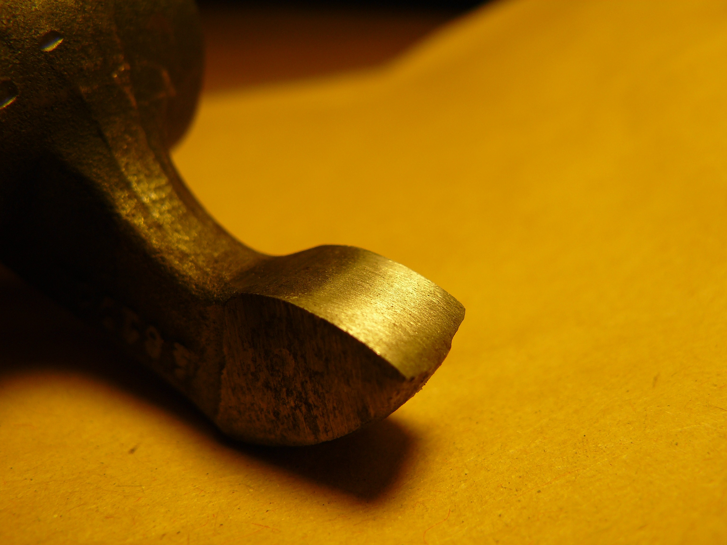

Das ballig schleifen sehe ich nicht so eng. ICh habe mal testweise einen Kipphebel in einer -wie soll ich sagen- kontinuierlich kippend Bewegung über Schleifpapier gezogen und so die vorhandene Form beibehalten und nur eingebnet. Das ging recht schnell und sieht erstmal gut aus. Der Test steht aus. Diese probeweise Überholung eines Kipphebels beinhaltete auch das nachschneiden der Gewinde und Glätten der Mutter und ihrer auflagefläche, so dass die Einstellung deutlich einfacher und präziser erfolgen kann (Schraube bleibt z.B. stehen, wenn die Mutter angezogen wird).

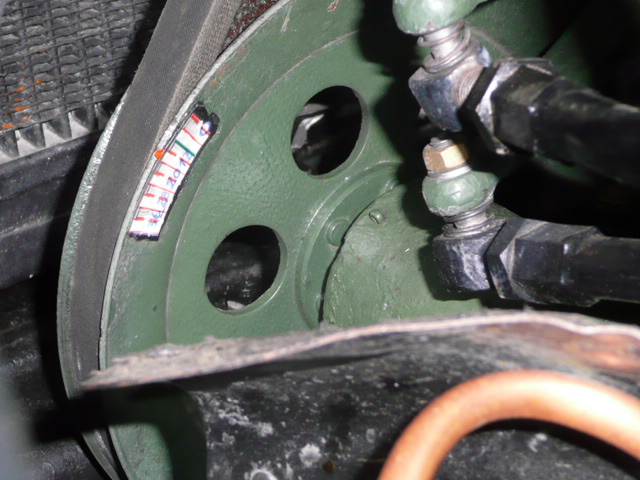

Selbst prüfen kannst Du allerdings die Zündverstellung per Stroboskop. Dazu benötigst Du eine Scala für den Verstellwinkelbereich; ich habe sie mir aus Pappe geschnitten und auf die Riemenscheibe geklebt. (Grundjustierung mit Stift in der  8° Position, den Fixpunkt als Blechpfeil auf die Blechabdeckung für die Getriebeverriegelung geklebt.) So  lässt sich der richtige Verstellweg über die Drehzahl und des zusätzlichen Unterdruckwegs prüfen. Kalt oder warm muß die Anzeige annähernd gleich sein.

Bezugnehmend auf meinen letzten Eintrag: Das Ergebniss des händischen Nachschleifens  sieht dann so aus:

das, was Du zeigst, sieht augenscheinlich gut aus. Aber das, was gebraucht wird, muß die Genauigkeit von einer Planparallelität von <0,03 haben.
Dazu kommt der Radiaus, der während der Hubbewegung des Kipphebels planparallel abrollend über das Lot des planen Ventilschaftendes verlaufen soll.
Beides ist per Handgefühl kaum schleifbar!
Besser ist es daher, die Auflagefläche des Kipphebels ballig zu schleifen. Anschließend muß dieser Ballen auf Spiegelglanz poliert werden, damit eine (kaum vermeidbare) geometrische Abweichungen einer aufliegenden Halbkugel nicht zu Einlaufriefen führt.
