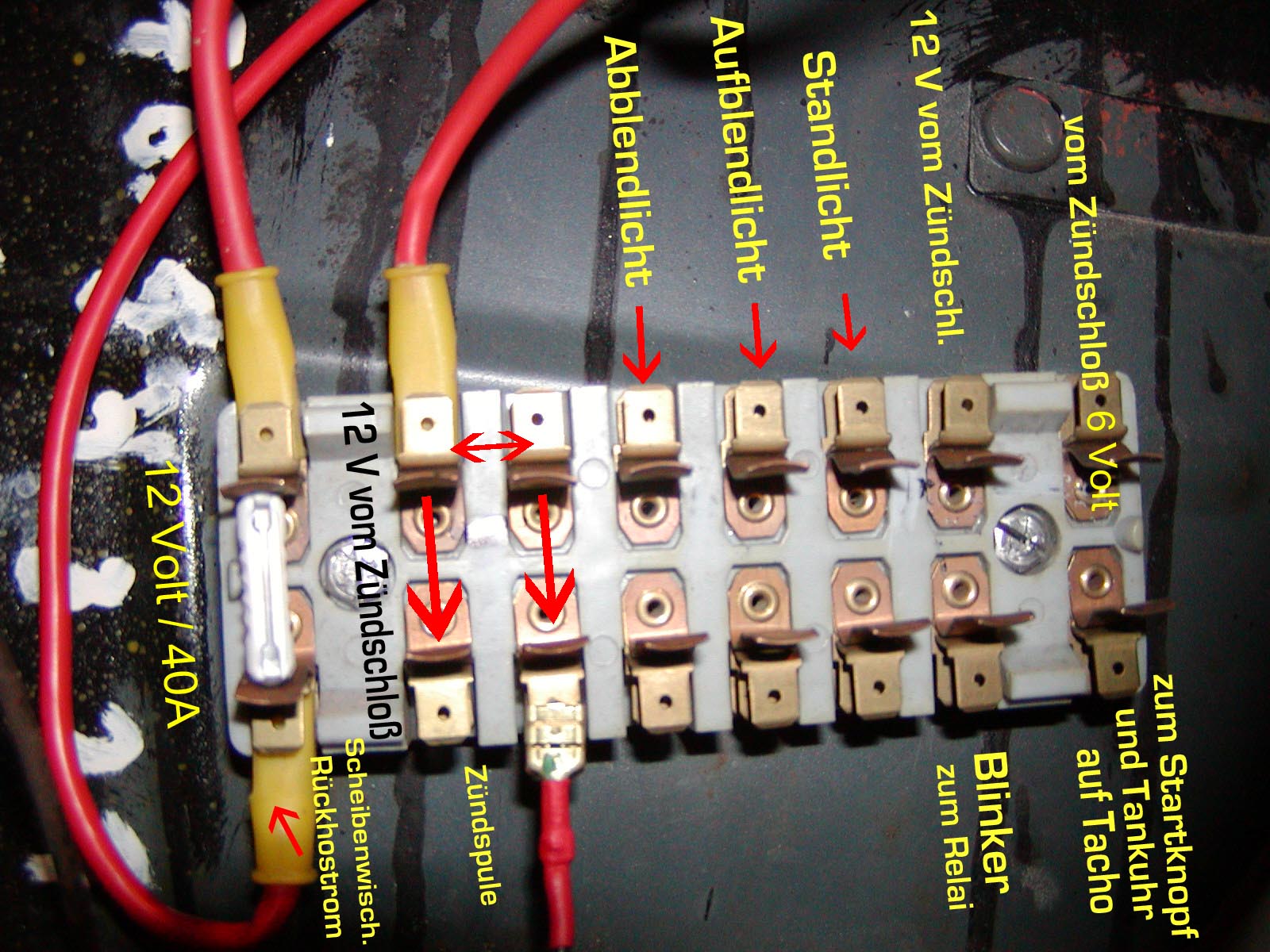

Moin, hier eine Paar Belegungsdaten für die Klemmleisten 11 CV BN
- Jörg Vowe
Re: Kabelstrangabdeckung
Mal schauen, ob es jetzt klappt
- Jörg Vowe
- Jörg Vowe
Schade klappt nicht mit den Bildern, Ist eine bmp. datei, vielleicht hat jemand eine Idee.
