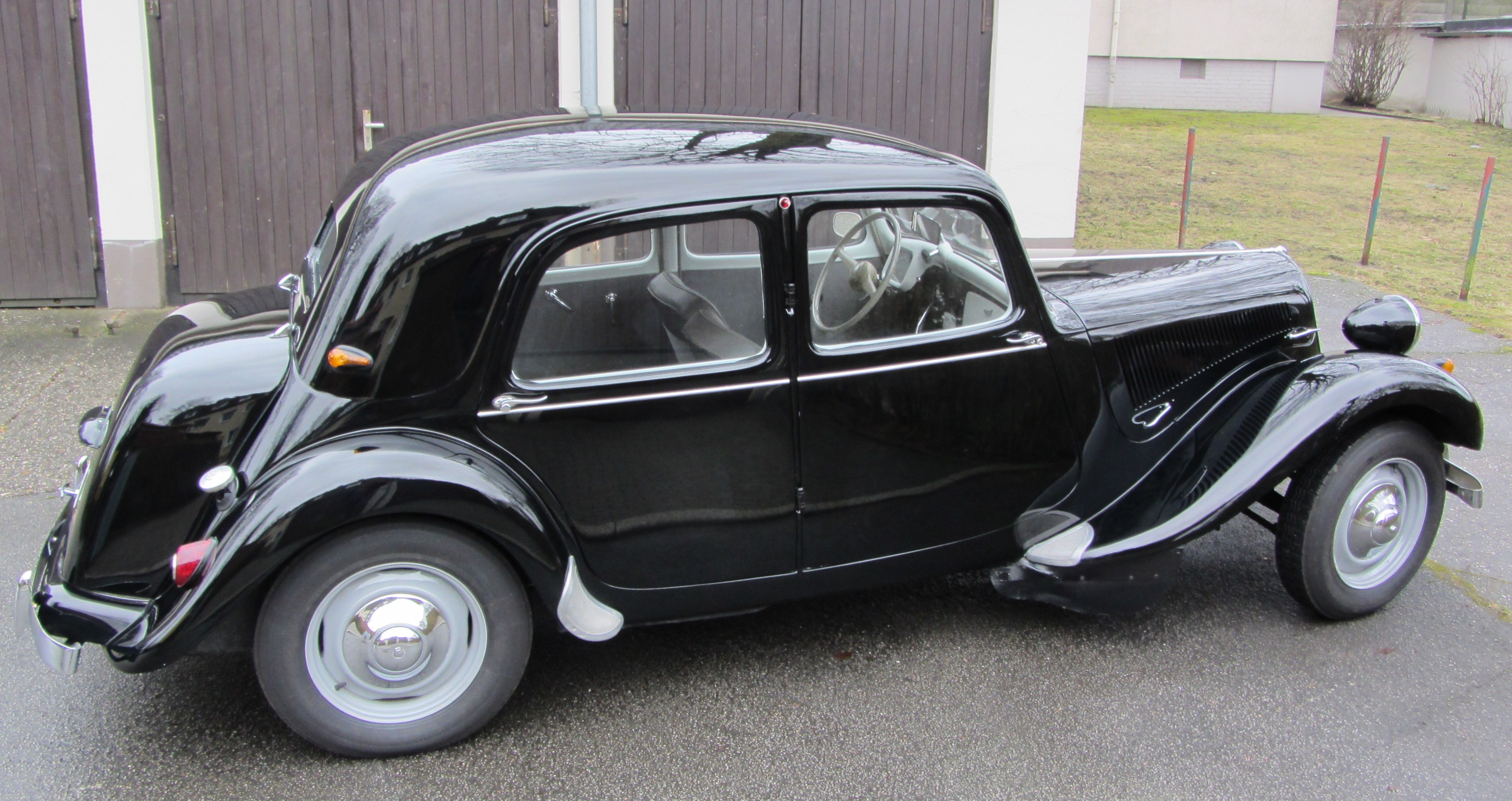

Seit 4 Wochen Besitze ich  einen CV 11 bl
Sehr genau lese ich eure Beiträge und die sagen  mir
"du bist nicht allein"
Ich war mit dem Wagen noch nicht auf der Straße,aber das wird sich sicher bald ändern.
Welche Ersatzteile brauche ich in meinem Kofferraum ?

Schönes Foto, schönes Fahrzeug !

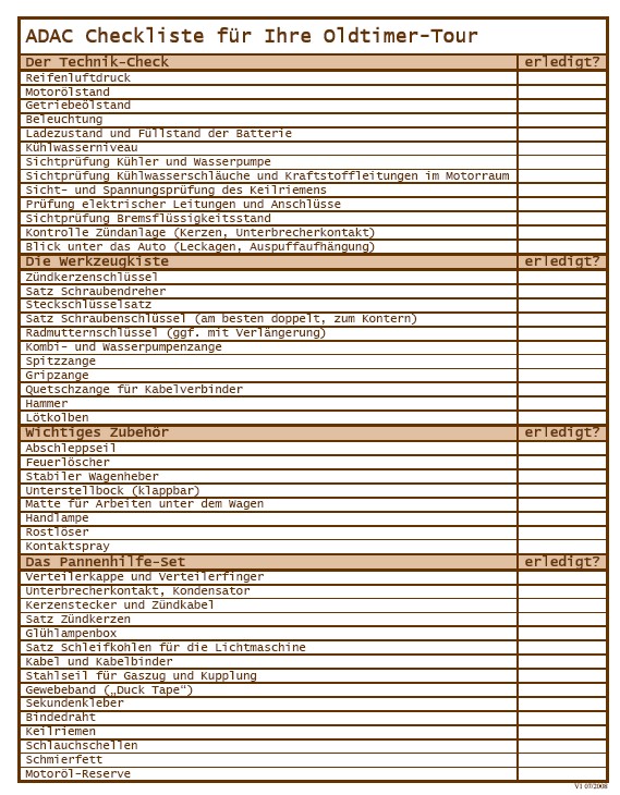

und dann noch das hier: (siehe Anlage)
Grüßles
Rolf
