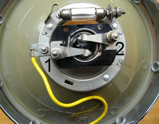

Ich bin dabei, die Scheinwerfer meines 11 BL von 1948 auf die originalen Einsätze zurückzurüsten. Leider geben die elektrischen Schaltpläne keinen vernünftigen Aufschluß darüber, welches Kabel wo angeschlossen wird. Die bisherigen Einsätze hatten Bilux-Anschlüsse. jetzt sind es die Birnen mit den drei Siften.
Das Standlicht ist klar. Geht an "1" Fern- oder Abblendlicht? Damit wäre "2" geklärt. Welche der Citroen-Farbcodes gehört wohin?
Man verzeihe mir meine "Faulheit", die zu dieser Frage geführt hat. Aber mein 11er steht in einer ungeheizten Garage, die zu kalt ist, um mit Multimeter oder Probeanschlüssen zu experimentieren.

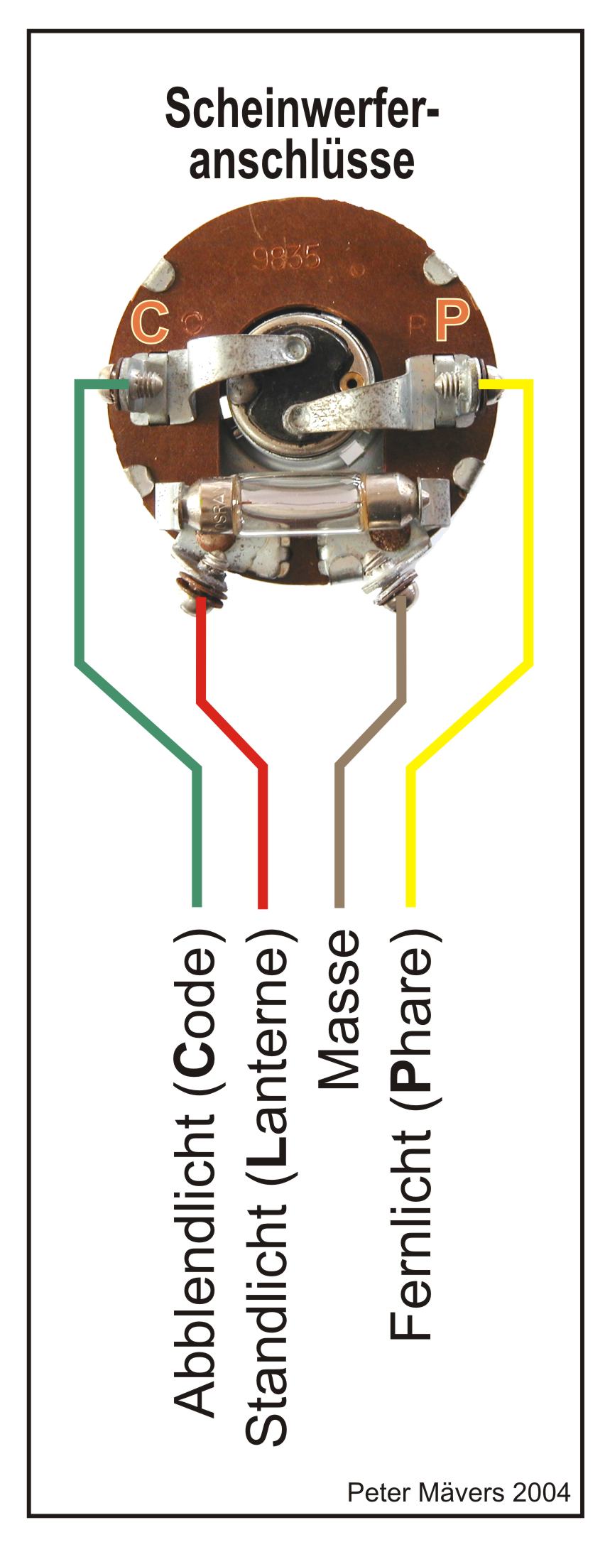

Hallo Harald,
schaust Du hier......
Peter
Re: Anschlüsse Scheinwerfereinsätze 11CV
Danke, Peter. Das habe ich gesucht.
