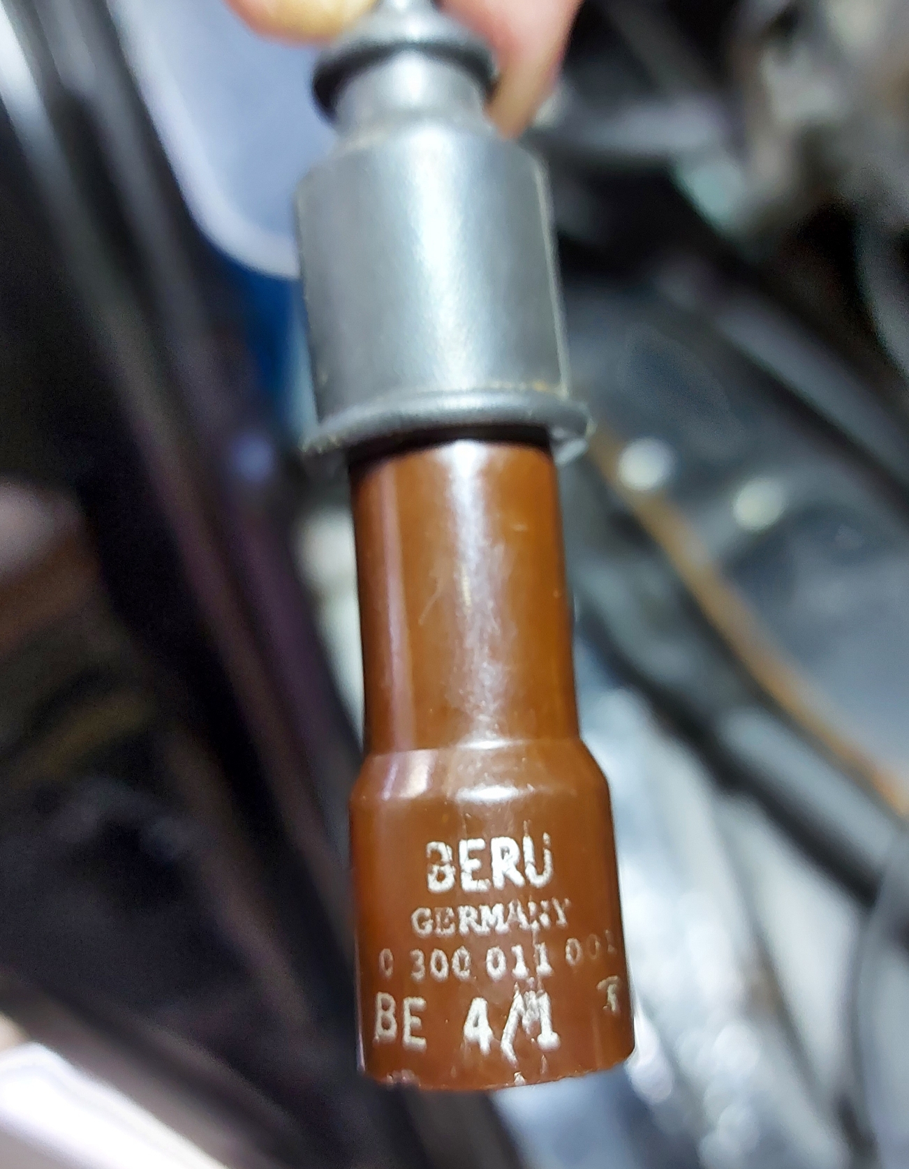

			<description><![CDATA[<p>Tach [Vorname],</p><p>wenn es Zündkabel aus Cu sind, benötigst Du Stecker mit 5 kOhm. Ich bevorzuge Stecker mit Gummidichtung/-manschette ohne Metallabschirmung. </p><p>Gibt&#039;s in jedem Kfz-Zubehör.</p>]]></description>

			<title><![CDATA[11er Zündkerzenstecker]]></title>
			<link>https://forum.schaefer-oldtimer.de/post/23312/#p23312</link>
			<description><![CDATA[<p>Ich muss die Zündkerzenstecker an meinem 11er wechseln weil brüchig. Hatte mir die abgewinkelten beim F bestellt und bin mit der Qualität nicht zufrieden, gehen zurück.</p><p>- Welche Ohm-Zahl ist notwendig?<br />- Welche Stecker könnt ihr mir empfehlen - auch die gerden und wo zu beziehen?</p><p>Anbei ein Foto einer der alten verbauten Zündkerzenstecker.</p><p>Danke für Hinweise.</p>]]></description>
