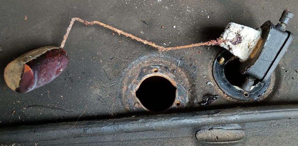

			<description><![CDATA[<p>Das Aluminiumoxid oben am Alukopf hab ich natürlich erst mal entfernt aber der Metallbügel mit dem Schwimmer am Ende ist im Drehpunkt fest gerostet. <br />Wenn der Rost entfernt wird bleibt nicht mehr viel übrig!<br />LG<br />Wolfgang</p>]]></description>

			<description><![CDATA[<p>Die Dinger sehen häufig schlimm aus aber funktionieren nach gängig-machen doch erstaunlich lange und zuverlässig. Meiner sah auch schlimm aus aber tut jetzt seit 20 jahren. Jetzt säuft der Kork ab. Bevor Du Dir ein Repro einbaust würde ich versuchen das Teil in Ordnung zu bringen.</p>]]></description>

			<description><![CDATA[<p>Glaube, der Tankgeber ist nicht mehr zu retten!<br />Hat noch jemand einen für eine 53er BL den er abgeben will?</p>]]></description>

			<description><![CDATA[<p>Hallo Jörg,<br />hatte ich mir schon fast gedacht obwohl sich die Messingschrauben auch irgendwann nicht mehr raus drehen lassen.<br />Von den drei die den Tankgeber fixierten sind mir zwei abgerissen obwohl ich wirklich sehr vorsichtig und mit Gefühl gedreht habe. Vorteil ist natürlich, dass man sie leichter ausbohren kann als Stahl. Man kann das ganze Problem natürlich umgehen wenn man keine Schraube eindreht sondern Gewindestücke und oben halt mit Muttern fixieren. Ich denke, dass ich es dann auch so mache.<br />LG<br />Wolfgang</p>]]></description>

			<description><![CDATA[<p>Hallo zusammen,<br />habe heute meinen Tank ausgebaut und alles nötige ausgebaut.<br />Nun habe ich gesehen, dass zur Befestigung des Tankgebers drei Messingschrauben verwendet wurden.<br />Da eine am Steigrohr abgerissen war und die anderen beiden durch Blechschrauben ersetzt wurden ist klar, dass da schon mal was &quot;gemacht&quot; wurde.<br />Meine Frage ist nun, ob da unbedingt Messingschrauben eingebaut werden sollten?<br />LG<br />Wolfgang</p>]]></description>
