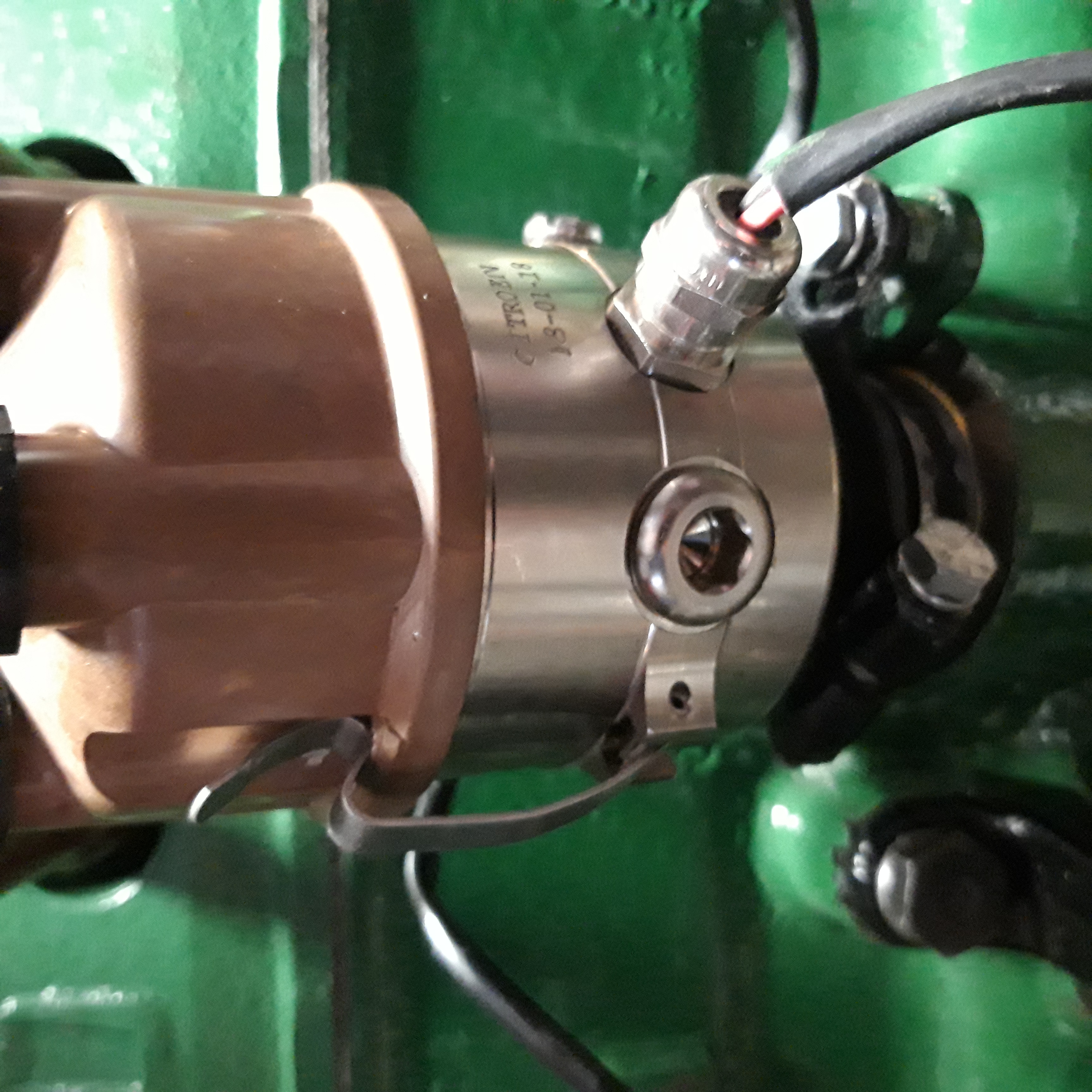

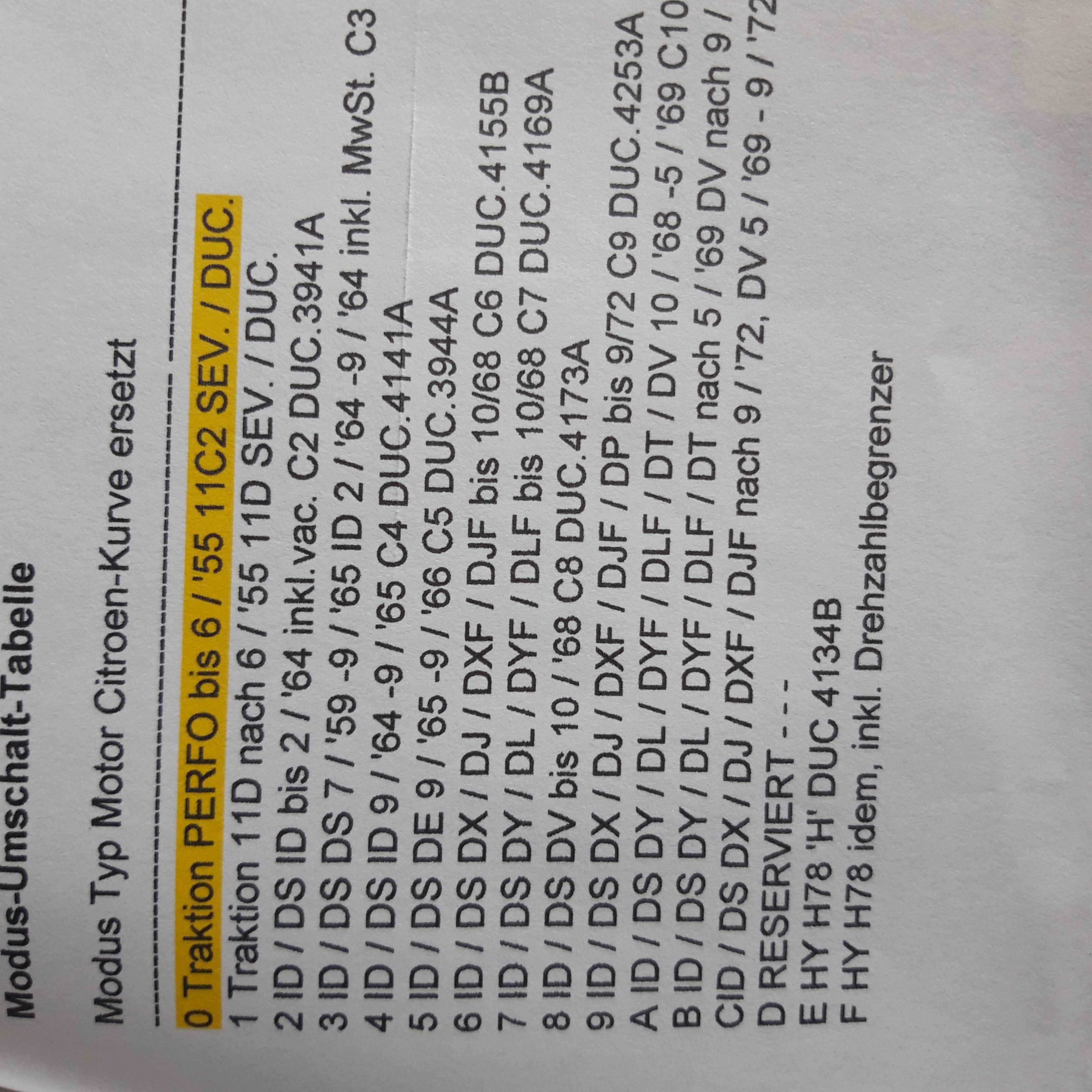

			<title><![CDATA[Re: Steuerzeiten 11 Perfo]]></title>
			<link>https://forum.schaefer-oldtimer.de/post/21679/#p21679</link>
			<description><![CDATA[<p>hier die versch. Einstellungen für den Motor</p>]]></description>
			<pubDate>Mon, 03 May 2021 07:38:56 +0000</pubDate>
			<guid>https://forum.schaefer-oldtimer.de/post/21679/#p21679</guid>
			<link>https://forum.schaefer-oldtimer.de/post/21675/#p21675</link>
			<description><![CDATA[<p>Die Impßschraube öffnen und kontr. auf was die Einstellung steht.</p>]]></description>
			<pubDate>Mon, 03 May 2021 07:30:54 +0000</pubDate>
			<guid>https://forum.schaefer-oldtimer.de/post/21675/#p21675</guid>
			<link>https://forum.schaefer-oldtimer.de/post/21672/#p21672</link>
			<description><![CDATA[<p>Frag mal bei der Fa. 1.2.3. welche Zündspule sie verwenden und wie der Verteiler eingestellt ist, der Verteiler kann für verschiedene Fahrzeuge eingestellt werden.</p>]]></description>
