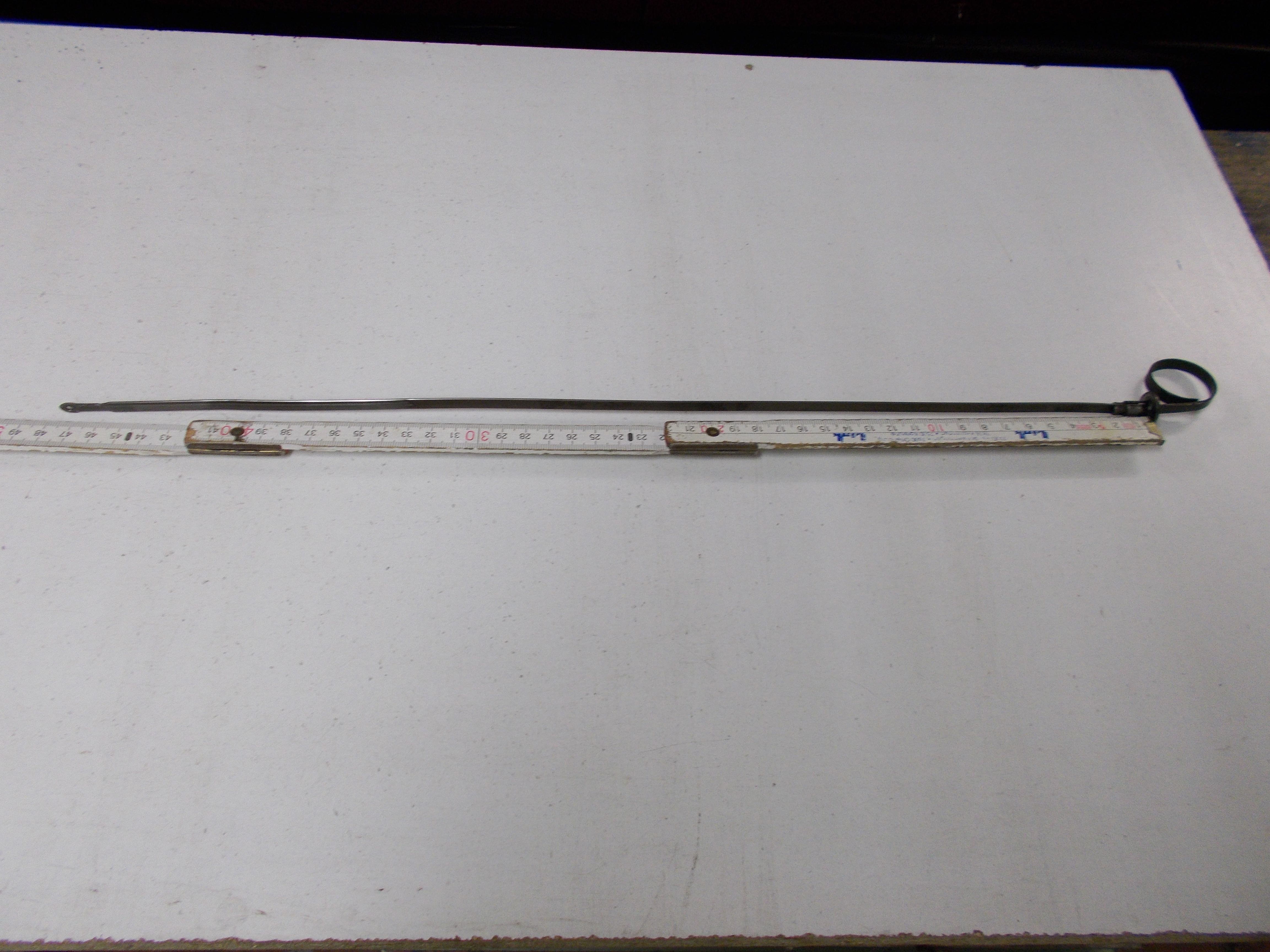

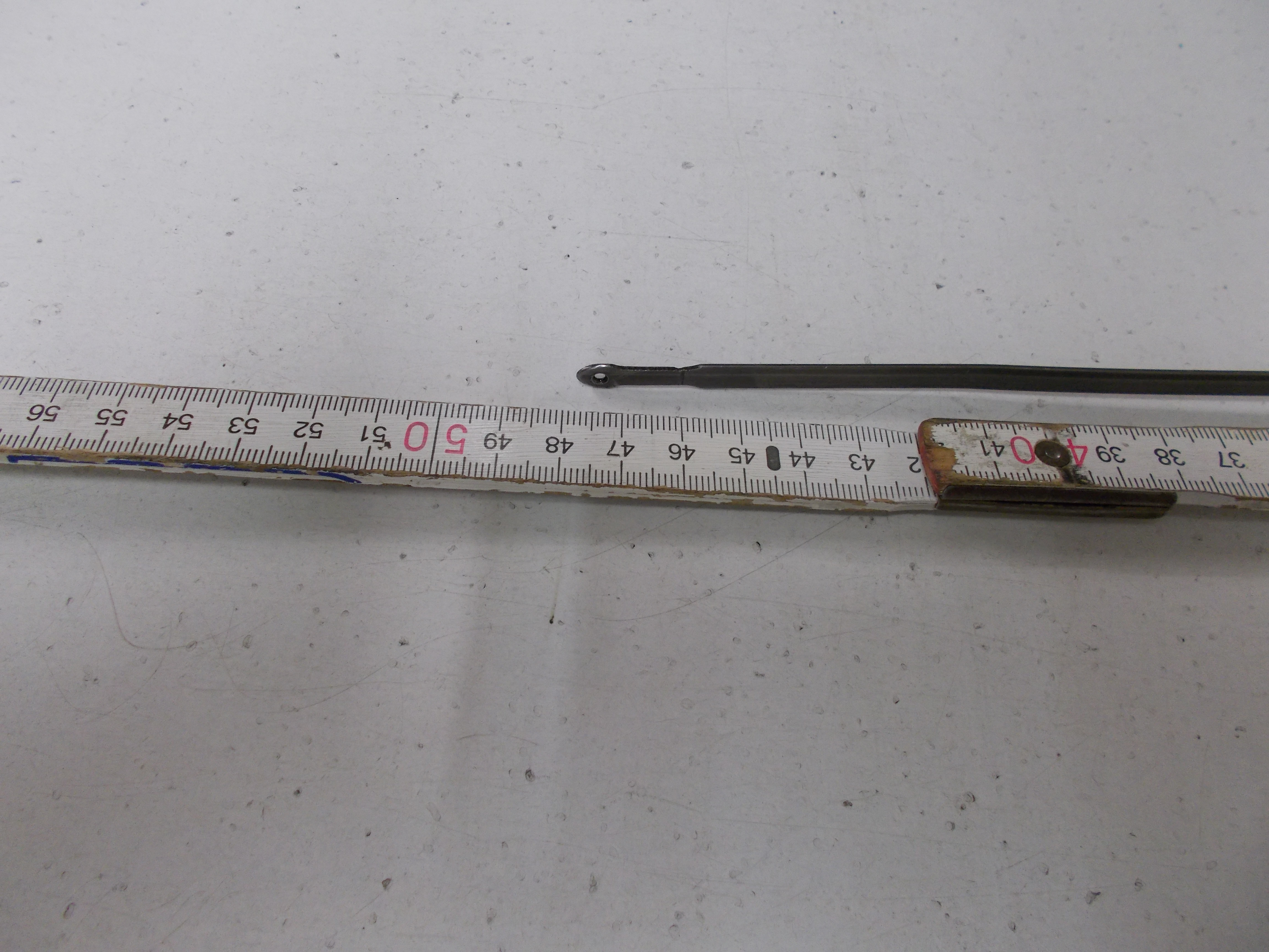

			<description><![CDATA[<p>Hallo und vielen Dank für Bilder und die Infos. <br />Die übermittelten Infos und Bilder zeigen alle Peilstäbe (egal ob Perfo - oder D-Motor) mit Gesamtlänge zwischen 47,5 und 48 cm. Mein Stab ist bei ca. 43 cm abgebrochen, der Rest sitzt wohl (hoffentlich ungefährlich) im Ölsumpf. Dennoch werde ich genauso vorgehen wie beschrieben, Öl ablasssen, Ölwanne weg und alles saubermachen, neue Dichtung dran und dann die 4,5 ltr. einfüllen und auf dem neuen Ölstab diese 4,5 ltr. dann (hoffenlich) als Höchstmarke wiederfinden.</p>]]></description>

			<description><![CDATA[<p>Hallo</p><p>abgebrochenen Ölmessstab hatte ich auch mal..... lässt sich aber lösen:</p><p>Perfo Motoren: als Ölmessstab gab es bis 1950 einen kurzen nicht biegsamen Stahlstab, danach ein biegsamer längeren Stab mit Führungsrohr. Wenn der Stab relativ weit oben abgebrochen ist, muss die Ölwanne nicht ab - das Führungsrohr (Befestigung am Motorhalter beachten) kann man ausbauen - der Stumpf schaut dann heraus.</p><p>Höhe Ölstand kann man für einen neuen Messstab feststellen und merken (markieren): Öl ablassen und dann 4,5 Liter wieder auffüllen - der Ölstand entspricht dann der &quot;voll&quot; Markierung </p><p>Beste Grüße</p><p>Jürgen (Ost)</p>]]></description>

			<description><![CDATA[<p>Nächster Versuch</p>]]></description>
			<author><![CDATA[null@example.com (Michael)]]></author>
			<pubDate>Wed, 13 May 2020 14:07:37 +0000</pubDate>
			<guid>https://forum.schaefer-oldtimer.de/post/20452/#p20452</guid>
			<title><![CDATA[Re: Abgebrochener Ölmessstab]]></title>
			<link>https://forum.schaefer-oldtimer.de/post/20451/#p20451</link>
			<description><![CDATA[<p>Moin,</p><p>Länge ist auf den Bildern erkennbar (Perfo Motor)</p>]]></description>
			<pubDate>Wed, 13 May 2020 14:02:45 +0000</pubDate>
