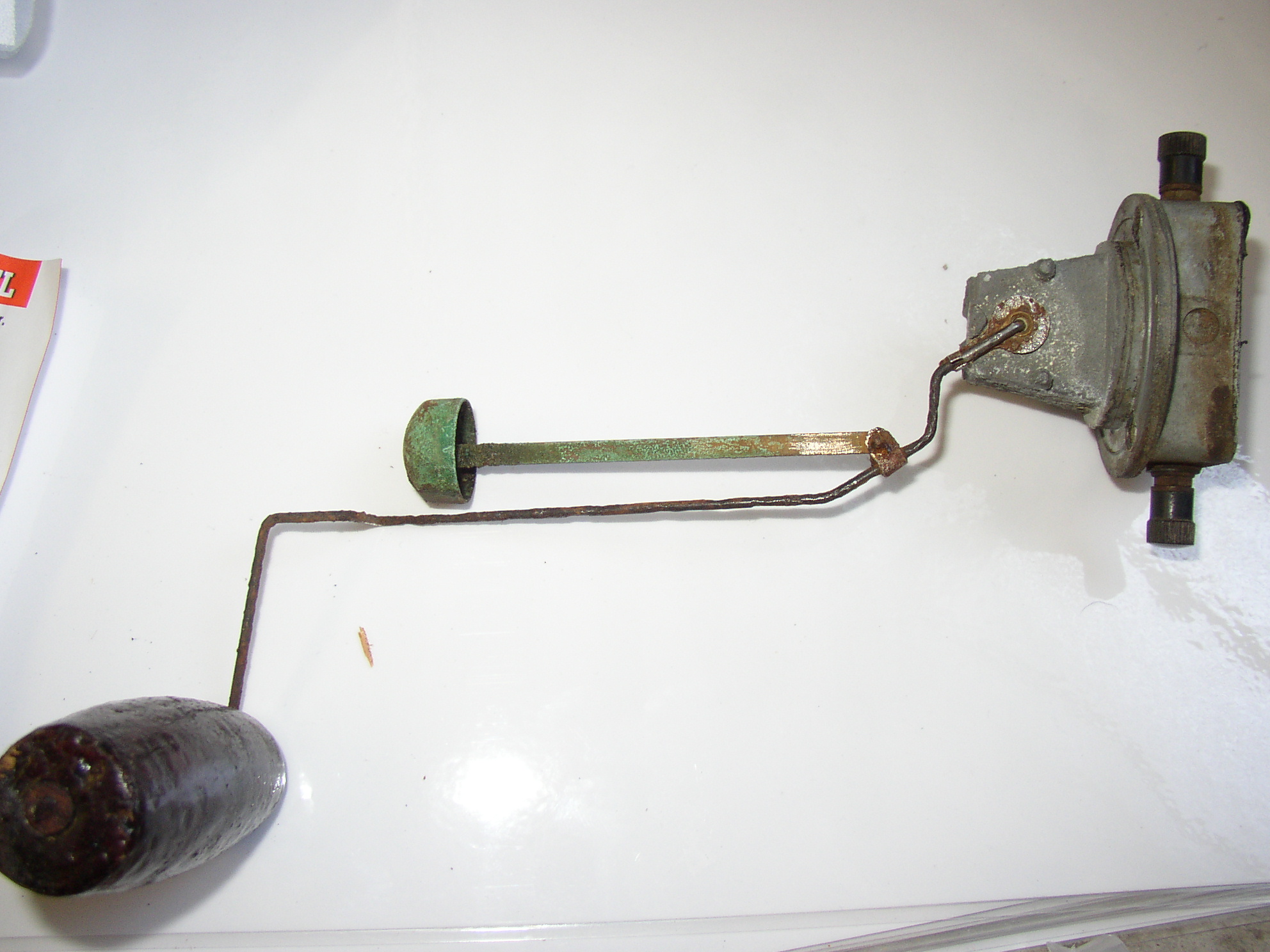

			<description><![CDATA[<p>Hallo Killian,<br />wenn der Schwimmer nicht schwimmt, dann ist ja eigentlich ein Taucher.......ha,ha.<br />Aber Spaß beiseite - Der Schwimmer meines alten Tankgebers (Bj. 1955) war aus Kork. Da kann ja kein Sprit drin sein. Ich füge Dir hier ein Foto bei, wie mein alter Tankgeber ausgesehen hat. (Der kleine &quot;Napf&quot; dient dazu, das Benzinschwappen beim Fahren zu dämpfen. Den habe an den neuen Tankgeber wieder rangehängt)</p><p>Zum Thema Benzingeruch mußt Du halt forschen. Ursache kann auch weiter Richtung Motor liegen. Jedenfalls ist Benzingeruch im Innenraum nicht normal!</p><p>Gruß<br />Peter</p>]]></description>
