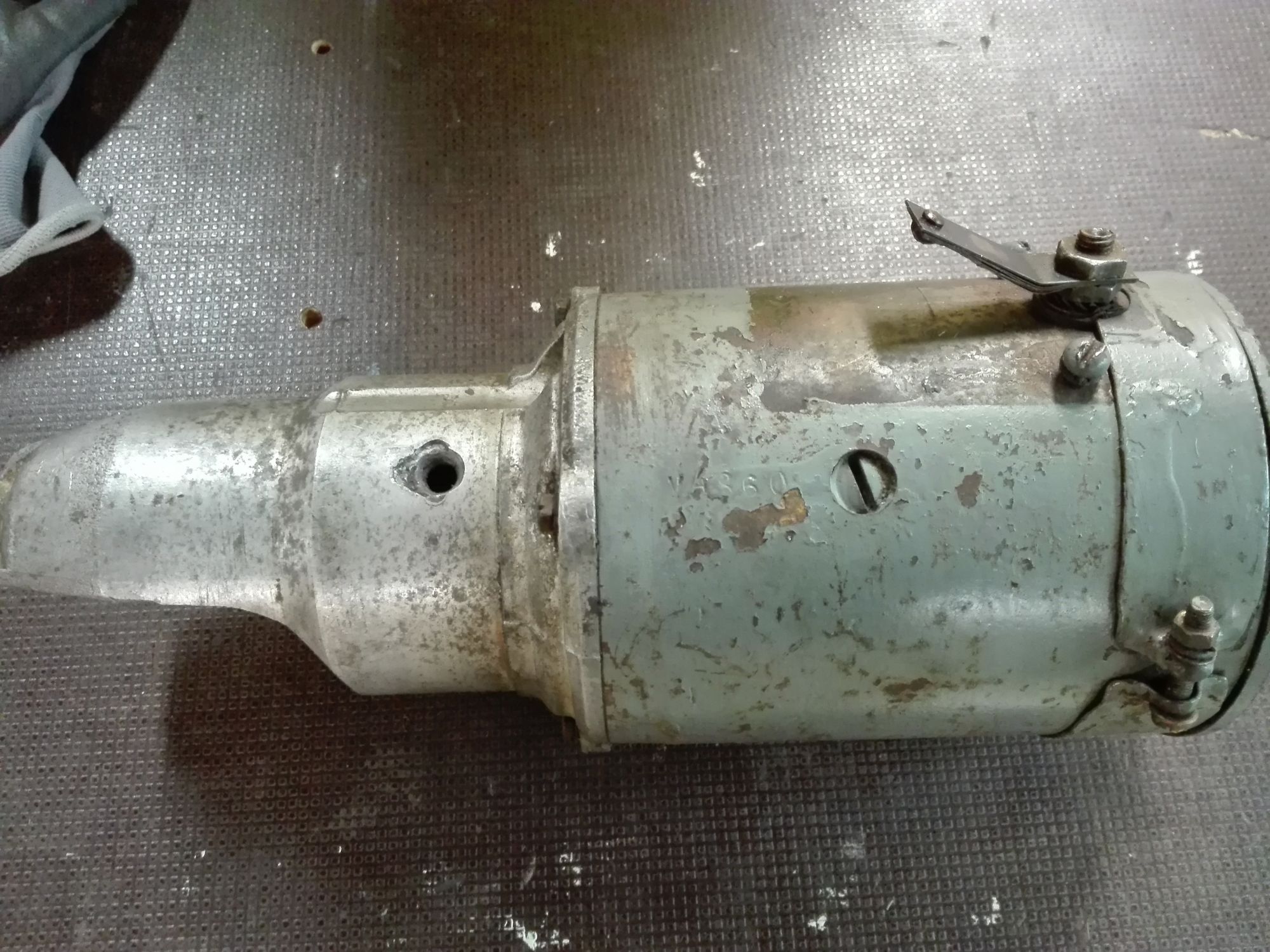

			<title><![CDATA[Re: Suche Starter/Anlasser]]></title>
			<link>https://forum.schaefer-oldtimer.de/post/18617/#p18617</link>
			<description><![CDATA[<p>Danke Robert, Danke Daniel</p><p>für die Info. <br />Hab die Teile die ersetzt werden müssen gefunden und bestellt.</p><p>Viele Grüße aus Hessen</p><p>Hugo</p>]]></description>
			<link>https://forum.schaefer-oldtimer.de/post/18616/#p18616</link>
			<description><![CDATA[<p>Hallo Hugo</p><p>Bei dem Bendix gibt es das Ritzel nicht einzeln. Einen kompletten Bendix gibt es bei den einschlägigen Händlern, z.B. bei Franssen (ca. 60€).<br />Den Schalter kann man in der Regel mit Hausmitteln reparieren. Wie Daniel auch schon sagt.</p><p>Gruß<br />Robert</p>]]></description>
			<link>https://forum.schaefer-oldtimer.de/post/18615/#p18615</link>
			<description><![CDATA[<p>Hallo Herr Eberli,</p><p>habe inzwischen festgestellt welche Teile an meinem<br />Citroen Anlasser defekt sind.</p><p>An dem Anlasser ist der Schalter defekt<br />Anlasserschalter Rep.satz Citroen<br />Art.Nr.: 712410R</p><p>und das Ritzel Bendix<br />Art.Nr.: 701827</p><p>Vieleicht hat jemand funktionierende Teile im Ersatzteilfundus und kann meinen Anlasser reparieren.</p><p>Viele Grüße aus Mittelhessen</p><p>Hugo</p>]]></description>
			<link>https://forum.schaefer-oldtimer.de/post/18611/#p18611</link>
			<description><![CDATA[<p>Hallo Hugo,<br />Was ist denn defekt? Hast Du schon mal die Kohlen überprüfen (lassen)? <br />Komplete Anlasser sind rar geworden, aber Einzelteile gibt es noch, und ein guter Autoelektriker kann sehr viel retten respektive reparieren.<br />Daniel</p>]]></description>

			<title><![CDATA[Suche Starter/Anlasser]]></title>
			<link>https://forum.schaefer-oldtimer.de/post/18597/#p18597</link>
			<description><![CDATA[<p>Hallo liebe Forumsmitglieder,</p><p>ich suche für meine 11 CV B Baujahr 1954 einen funktionierenden Anlasser.</p><p>Mein Anlasser mit Mechanischem Starter ist defekt.</p><p>Bitte Nachricht und Preis an:<br />hugo.krug (at) gmx(.)de</p><p>Hier ein Bild meines defekten Starters.</p>]]></description>
