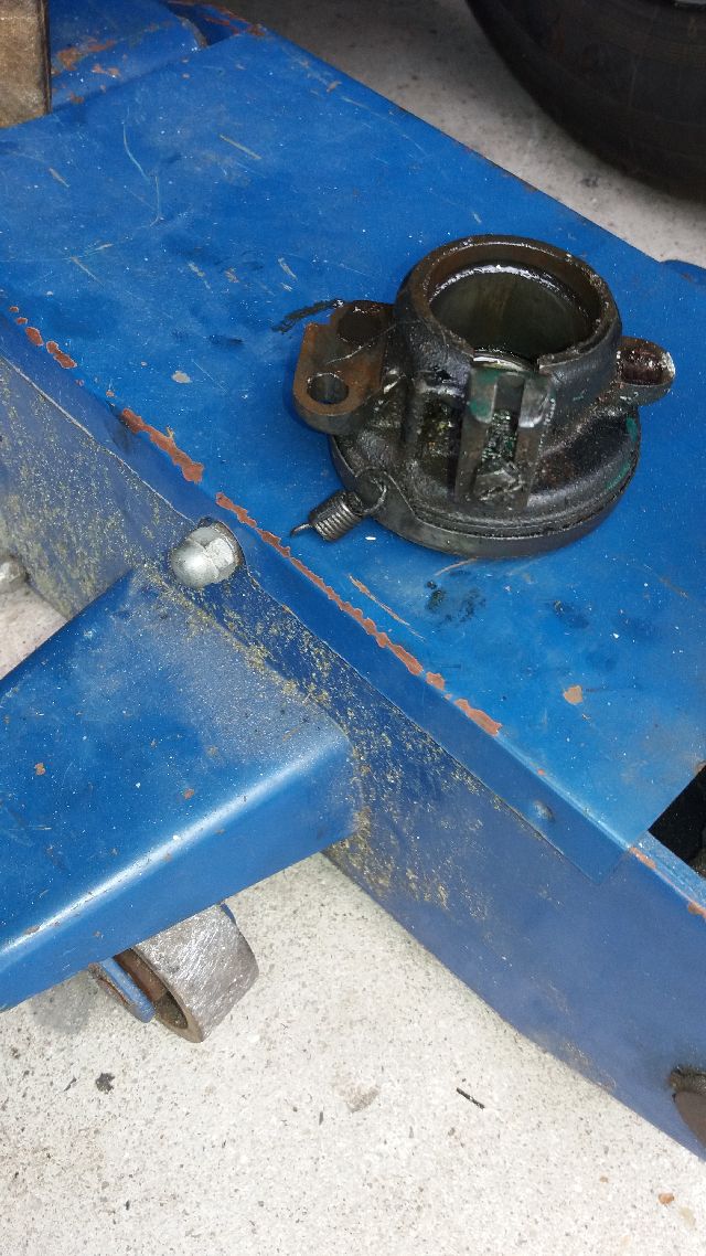

			<description><![CDATA[<p>und noch ein Bild:<br />In dem vorigen ist unter rechts auf dem Getrieberand der Zahn zu sehen.</p>]]></description>
			<pubDate>Sun, 02 Apr 2017 12:34:09 +0000</pubDate>

			<description><![CDATA[<p>Hallo Tractionisten,<br />heute habe ich den (die) Fehler in meinem Getriebe gefunden: Das Kegelrad hatte einen Zahn verloren (leider kein Milchzahn). Das Geräusch, - leichtes Klötern, bei nicht getretener Kupplung, kam vom Ausrücklager. Die kleine, aber wichtige Rückholfeder war gebrochen. Bei der Gelegenheit habe ich den Anlasserzahncranz überprüft und feststellen müssen, das dieser stark verschlissen in der Starposition war. Diesen werde ich um ein paar Grad vorwärts verdrehen, damit der Anlasser wieder gut greifen kann. Ein paar Bilder, für Interessierte:</p>]]></description>
			<pubDate>Sun, 02 Apr 2017 12:31:37 +0000</pubDate>
