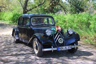

			<description><![CDATA[<p>Hallo,</p><p>ich bin hier im Forum neu.</p><p>Bereits seit 1976 besitzen wir einen Citroën 11 BL, Baujahr 1957. Diesen hatte damals mein Vater gekauft. Seit dem ist er im Familienbesitz. </p><p>Als erstes würde mich interessieren ob es hier in Thüringen, weitere 11er Besitzer gibt.</p><p>Und jetzt komme ich auch schon zu meiner 1. technischen Frage:</p><p>Beim Fahren habe ich ein doch recht lautes schlagendes wiederkehrendes Geräusch aus Richtung der linken Antriebswelle. Wir haben die Kreuzgelenk - Antriebswellen drin. <br />Ich möchte nun natürlich nicht eine neue Antriebswelle einbauen, wenn das gar nicht das Problem sein sollte. Hat jemand schon einmal etwas ähnliches gehabt ? (Die Tachowelle ist es definitiv nicht, auch bei abgeklemmter Tachowelle besteht das Geräusch)</p><p>Vielen Dank schon einmal im Voraus.</p><p>Gruß aus Kleinbodungen/Thüringen</p><p>Daniel</p>]]></description>
