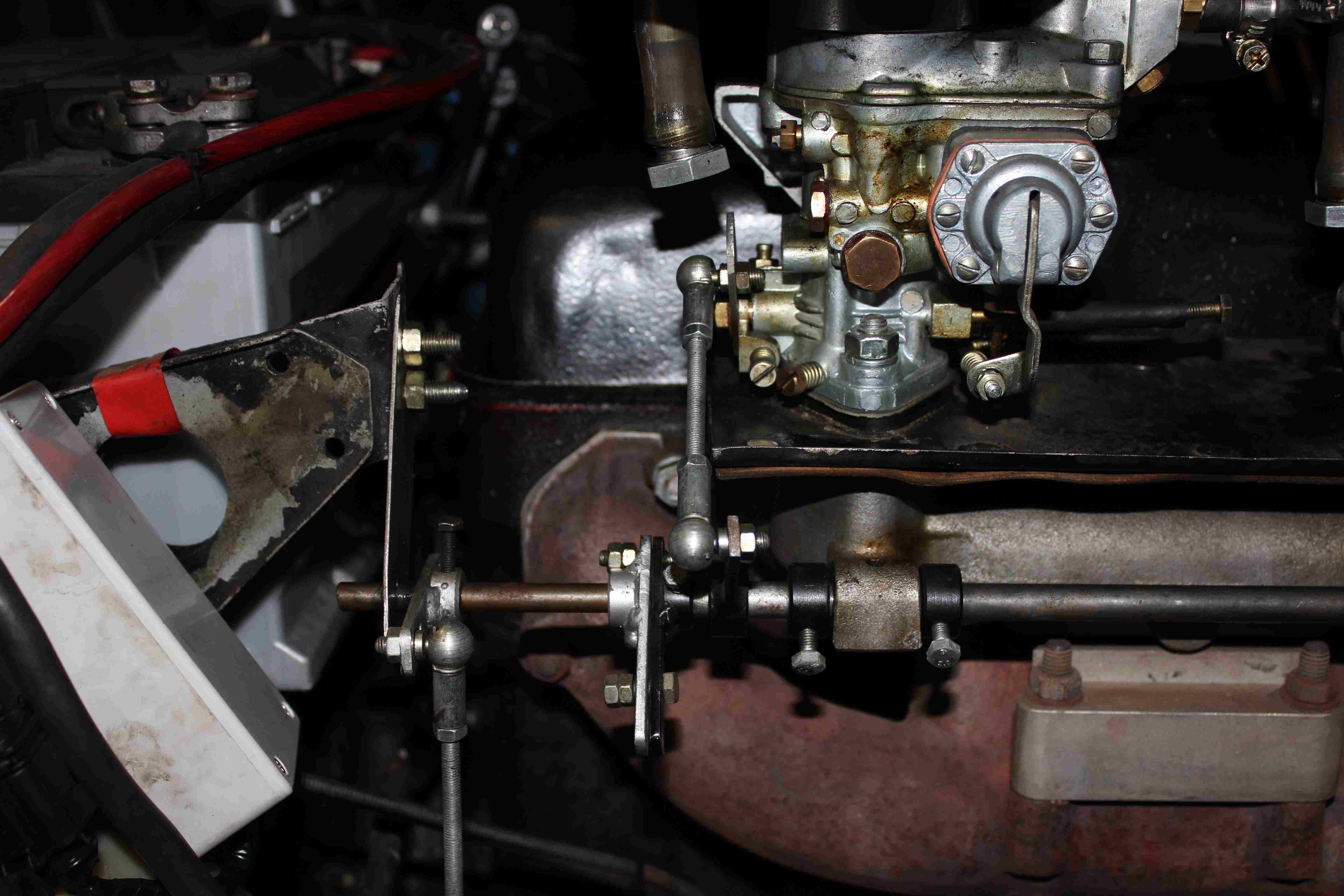

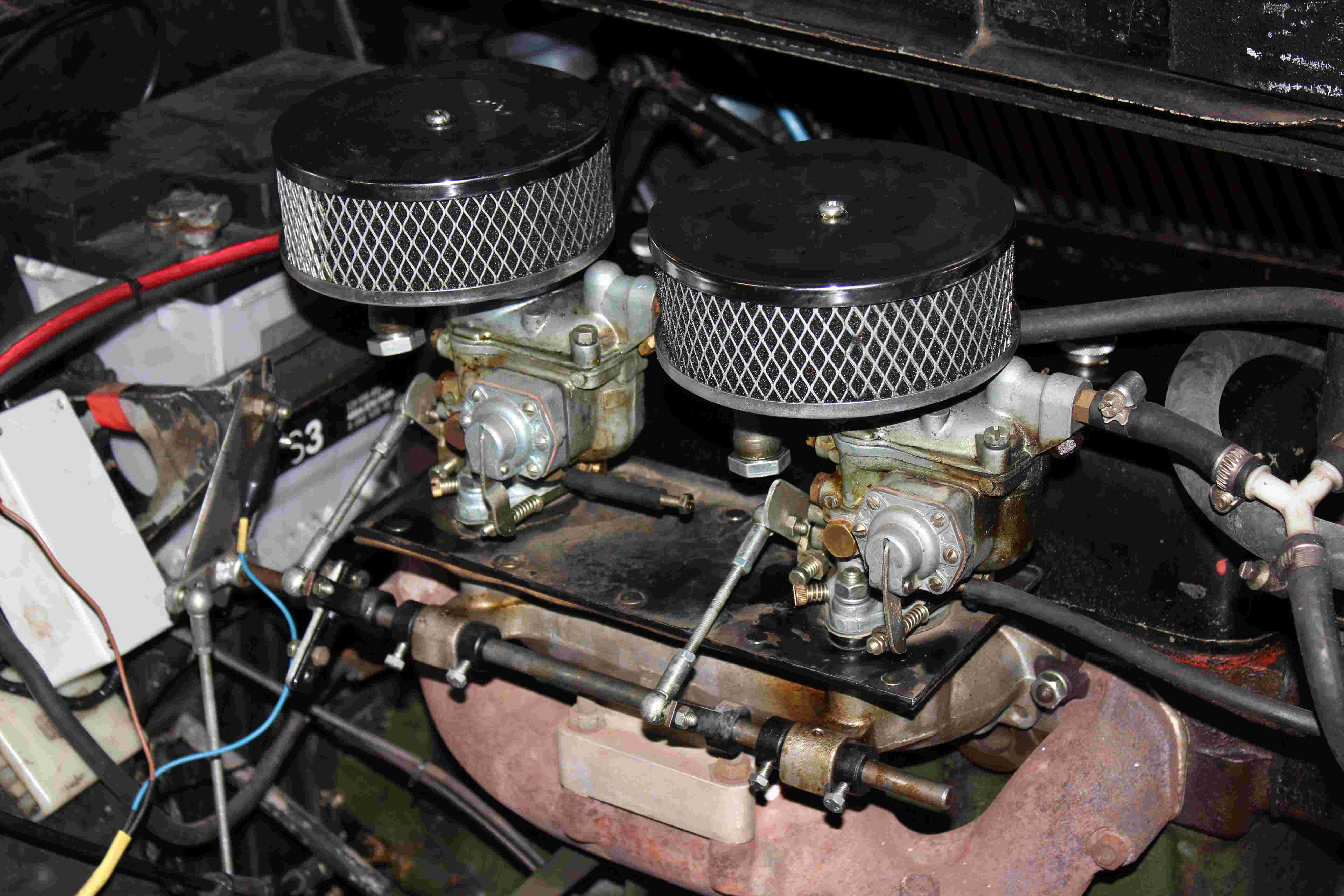

			<title><![CDATA[Re: Einbau LONA 2-Vergaseranlage]]></title>
			<link>https://forum.schaefer-oldtimer.de/post/16622/#p16622</link>
			<description><![CDATA[<p>Das Gestänge hab ich zwar gekauft, war aber eher eine Bastelei.</p>]]></description>
			<pubDate>Sun, 05 Jun 2016 18:56:54 +0000</pubDate>
			<guid>https://forum.schaefer-oldtimer.de/post/16622/#p16622</guid>
			<link>https://forum.schaefer-oldtimer.de/post/16621/#p16621</link>
			<description><![CDATA[<p>noch eins</p>]]></description>
			<pubDate>Sun, 05 Jun 2016 17:59:51 +0000</pubDate>
			<guid>https://forum.schaefer-oldtimer.de/post/16621/#p16621</guid>
			<link>https://forum.schaefer-oldtimer.de/post/16620/#p16620</link>
			<description><![CDATA[<p>ein bild</p>]]></description>
			<pubDate>Sun, 05 Jun 2016 17:58:20 +0000</pubDate>
			<guid>https://forum.schaefer-oldtimer.de/post/16620/#p16620</guid>
