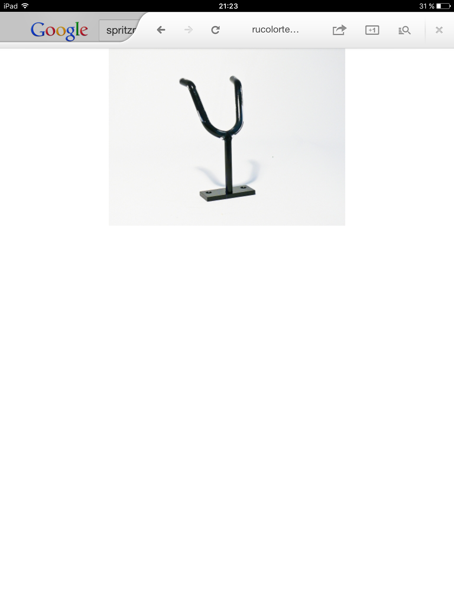

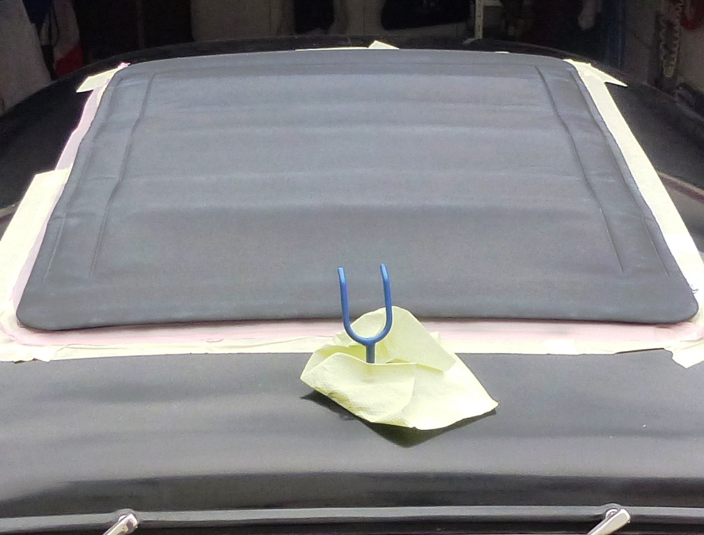

			<description><![CDATA[<p>Aber eins lässt mir keine Ruhe Werner. Was macht der in einem Tuch stehende Spritzpistolenhalter vorne auf dem Dach??? Eigentlich gehört der an die Wand:-)))</p>]]></description>

			<description><![CDATA[<p>Hallo Oldtimer,</p><p>das neue Plastikdach ist patiniert. Besonderer Dank an Reiner; der Hinweis zum Kunststoff-Haftvermittler war und ist goldrichtig.</p><p>Deutlich sieht man nun, wie die jahrelange Sonne das Dach vor allem an den Querstreben verstärkt ausbleichte.</p><p>Die Kanten wurden sozusagen vom rauhen Fahrtwind gegerbt; dies erreicht man, indem man drei Minuten nach dem Auftrag des Haftvermittlers mit einem weichflusenden hellen Baumwolllappen ganz leicht über die Lackfläche streift.</p><p>DANKE Reiner, hast gute Tips vergeben, die stets Hand und Fuß haben!</p>]]></description>
