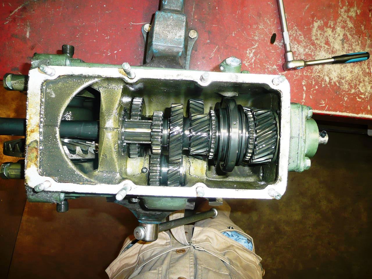

			<title><![CDATA[Re: Getriebe]]></title>
			<link>https://forum.schaefer-oldtimer.de/post/15823/#p15823</link>
			<description><![CDATA[<p>Hallo Werner<br />und die&nbsp; anderen Getriebeinteressierten,</p><p>ich habe wie vorgeschlagen einen anderen Deckel montiert und siehe da: alles Gänge lassen sich butterweich schalten. </p><p>Jetzt muss ich nur noch herausfinden warum der alte Deckel, obwohl sorgfältig demontiert. gereinigt und eingestellt, beim&nbsp; zweiten und dritten Gang blockiert hat.</p><p>Also: herzlichen Dank für den Tipp, er hat mir jede Menge unnötige Arbeit erspart.</p><p>Beste Grüße<br />Jürgen (Ost)</p>]]></description>
			<link>https://forum.schaefer-oldtimer.de/post/15796/#p15796</link>
			<description><![CDATA[<p>Hallo Werner</p><p>besten Dank für den Tipp - habe ich auch schon überlegt, einfach einen anderen Deckel ausprobieren. </p><p>Ich werde berichten ob der andere Deckel hilft</p><p>Grüße<br />Jürgen (Ost)</p>]]></description>
			<link>https://forum.schaefer-oldtimer.de/post/15793/#p15793</link>
			<description><![CDATA[<p>N&#039;Abend Jürgen,</p><p>eine vergleichbare &quot;Kuriosität&quot; hatte auch ich. Revidiertes Getriebe aus dem Händlerregal gekauft. Vor dem Einbau alle Gänge problemlos durchschaltbar. Nach der Montae ging Gang 1 und R nicht.</p><p>Schaltgabeldeckel abgebaut, alle Gänge ließen sich per Daumendruck schalten. Deckel wieder drauf, beide Gänge wieder blockiert.</p><p>Versuchsweise aus der Not heraus den Getriebedeckel meines zuvorigen Getriebes montiert - und alle Gänge flutschten so, wie es sein soll.</p>]]></description>
			<pubDate>Mon, 14 Dec 2015 19:31:59 +0000</pubDate>
			<guid>https://forum.schaefer-oldtimer.de/post/15793/#p15793</guid>
			<title><![CDATA[Getriebe]]></title>
			<link>https://forum.schaefer-oldtimer.de/post/15789/#p15789</link>
			<description><![CDATA[<p>Liebe Getriebekundigen</p><p>ich habe jetzt ein Ersatzgetriebe in meinen 11er eingebaut und muss feststellen, der zweite und dritte Gang lassen sich nicht einlegen, auch mit Kraft - es tut sich nix. (Erster und Rückwärtsgang schalten butterweich)<br />Das Gestänge funzt,&nbsp; der Deckel mit&nbsp; neuer Schaltgabel ist frisch überholt.</p><p>Blockiert da der Synchro??? Wenn ja, warum? </p><p>Vielleicht weiss ja einer von Euch was es sein könnte, bevor ich das Getriebe wieder komplett ausbaue (wollte Weihnachten eher nicht in die Garage.. wegen Familienfrieden und so)</p><p>Beste Grüße<br />Jürgen (Ost)</p>]]></description>
			<pubDate>Mon, 14 Dec 2015 16:03:29 +0000</pubDate>
			<guid>https://forum.schaefer-oldtimer.de/post/15789/#p15789</guid>
