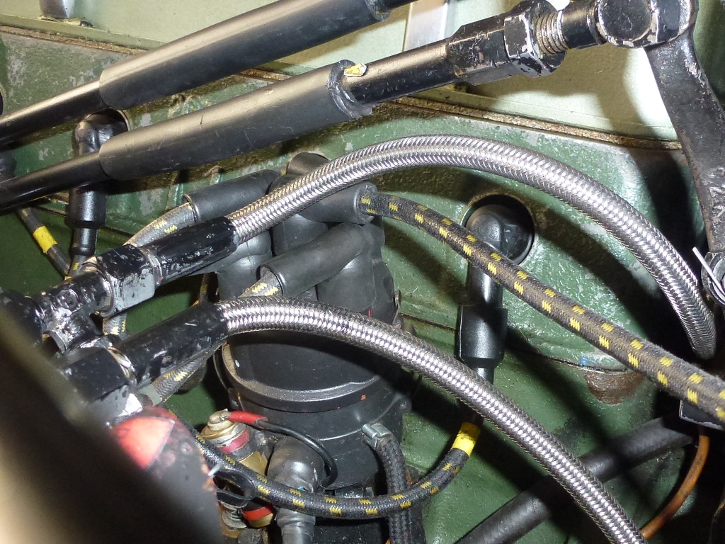

			<description><![CDATA[<p>Na also, geht doch. Viel praktischer als nach oben gehende Zündkabel, so klein als möglich und sieht gut aus.</p>]]></description>

			<description><![CDATA[<p>Ja, so schaut das nun viel besser aus. Und meines Erachtens sind die seitlichen Abgänge auch schöner.</p>]]></description>

			<description><![CDATA[<p>N&#039;Abend Achim,</p><p>danke für Deine hilfreichen und praxisnahen Maßangaben. Genau das wollte ich wissen.</p><p>Die Stahlflexleitungen vom Filter laufen bei senkrecht montierten Zündkabeln arg knapp (&lt;10 mm) daran vorbei, sodass die Gefahr des Überschlags besteht.</p><p>Das Problem hatte ich bei der 1-2-3 bereits mit den Schaltstangen erlebt, reines St.-Elms-Feuer. Daher deren dicke RWE-Isolierung.</p>]]></description>

			<description><![CDATA[<p>Hallo Werner,</p><p>die auf meiner 1-2-3 installierte Kappe hat folgende Maße:</p><p>Gesamthöhe 56,22 mm einschließlich des seitlichen &quot;Überwurfes&quot; um die Auflagefläche.<br />Im eingebauten Zustand verringert sich die Höhe somit um 3,8 mm (Abstand Überwurf bis Auflagefläche auf Verteiler).<br />Der Abstand zum Schaltgestänge liegt zwischen 25 mm und 40 mm. Die unterschiedlichen Abstände ergeben sich aus dem nicht waagrecht verlaufenden Gestänge und der schrägen Lage des Verteilers.</p><p>Ich hoffe, dies hilft Dir weiter.</p><p>Viele Grüße, Achim</p>]]></description>

			<description><![CDATA[<p>Hallo miteinander,</p><p>hat jemand auf seinem Ducellier / 1-2-3 -Verteiler eine Kappe mit seitlichen Abgängen?</p><p>Mich interessiert die Breite und die Höhe der Kappe, sowie die Ausrichtung der waagerechten Anschlüsse.</p><p>Danke vorab!</p>]]></description>
