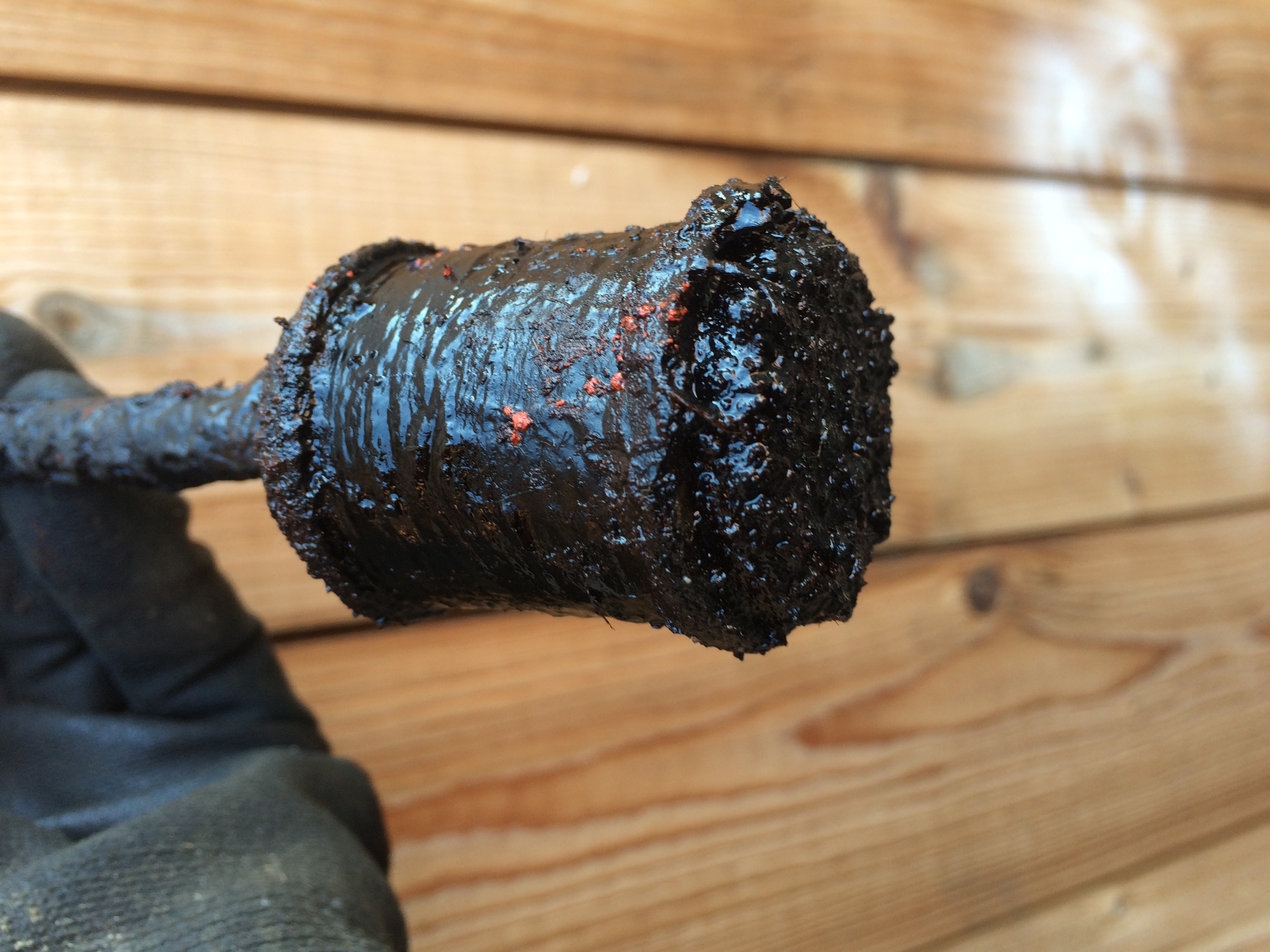

			<description><![CDATA[<p>In Sachen Spaltfilter was neues:</p><p>a) mittels Flex außenrum entkrustet, sagte ich ja schon, nach 2 Tagen einlegen oder so konnte ich den unteren Topf vorsichtig einspannen und dann abdrehen. Gerettet.</p><p>b) dann die 2 Bügel oben leicht ent-quetscht, und dann dann die gefühlt 100 Ringe rausgenommen. Mit Cuttermesser einzeln abgespalten, so fest sass das.</p><p>c) dann die Ringe in Diesel gepackt, nix. Die &quot;Spalte&quot; sind alle mit schwarzem Harzplastik verklebt. Die &quot;Noppen&quot; kaum sichtbar, kaum fühlbar.</p><p>d) auch mit Bremsenreiniger, Aceton, nix zu machen. Geht nicht weg.</p><p>e) was geht, aber es ist mühsam: Mini-Mot, Dremel mit drehender Drahtbürste. Da brauchste pro Ring vielleicht 30 Sekunden für beide Seiten, also ne Stunde oder so für alle, aber das funktioniert wenigstens.</p><p>Und dann sollte der Filter für etliche Jahre wieder gut sein.</p><p>Ich meine, das Zeug ist alles über 60 Jahre alt...</p><p>Carsten</p>]]></description>
