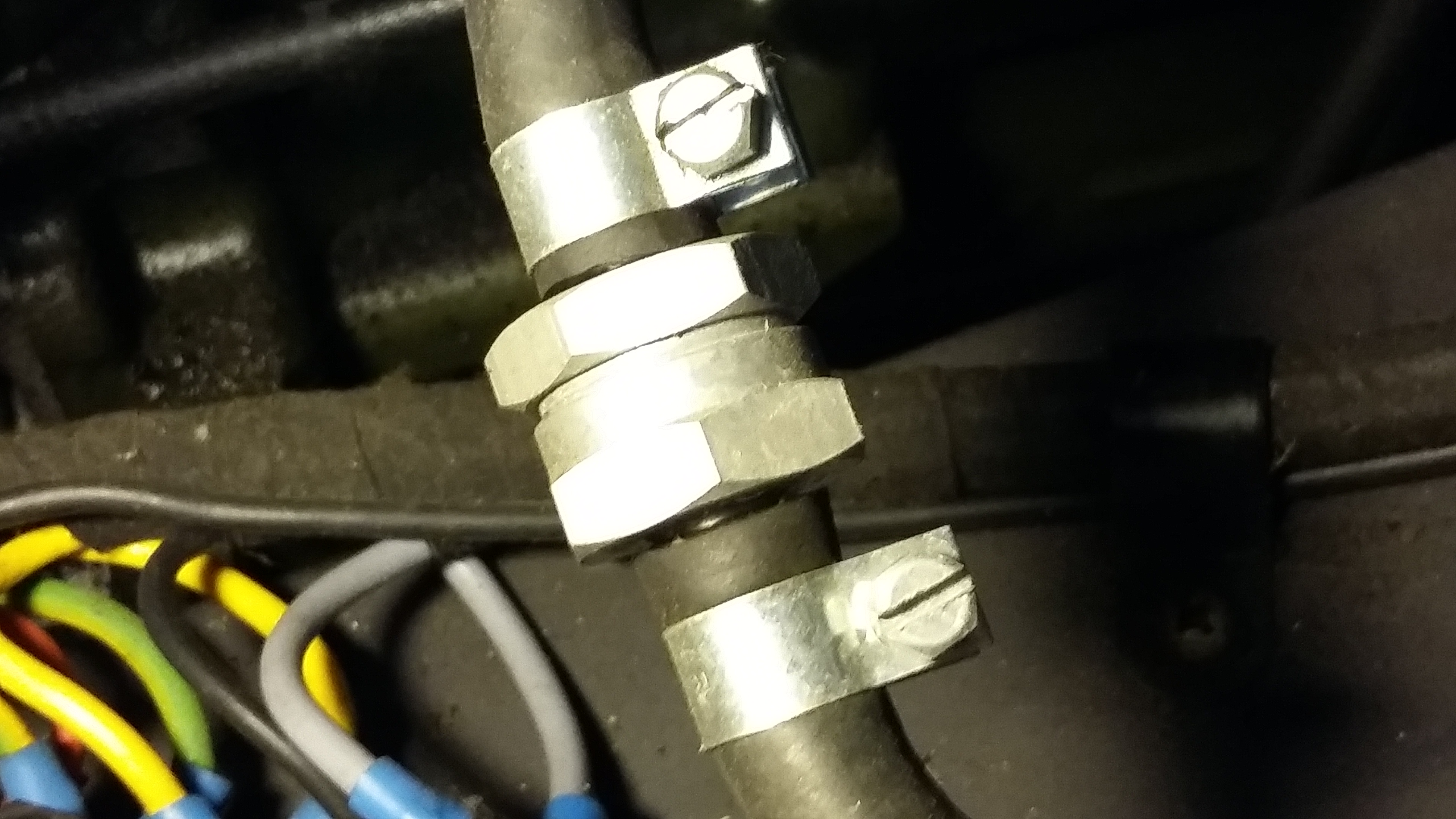

			<description><![CDATA[<p>Um die Standzeit der Benzinsäule in der Leitung zu verlängern von etwa einem Tag auf etwa eine Woche, hat sich der Einbau eines einfachen Rückschlagventils bewährt. Damit ist der Anlasser auch bei Kaltstarts nur noch Sekundenbruchteile in Aktion.</p><p>Für Ästhetikpuristen gibt es das Ventil auch zeitgenössisch korrekt in plastikfreier Ganzmetallausführung.</p><p>Ferdi</p>]]></description>
