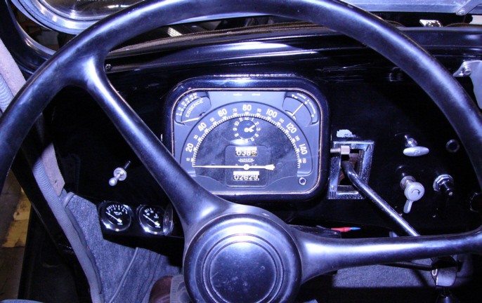

			<description><![CDATA[<p>Ja, Ronald, du hast Recht. Der hat tatsäclich eine Uhr. Aber ob die noch funktiniert, kann ich auch nicht sagen. Es waren soviele Eindrücke, dass man solche etails glat übersieht. </p><p>Ich habe ein Bild vom verkäufer, welches ich mal anhänge</p>]]></description>

			<description><![CDATA[<p>Hallo,</p><p>falls das Erstzulassungsdatum genau der 1.7.52 ist dann wurde dies zu 99% vom Tüv während einer 21er Abnahme mal so &quot;geschätzt&quot;</p><p>Bei meinem Wagen wurde beim Tüv der 1.7.55 vorgegeben obwohl ich den Einwand hatte das es Hinweise gibt (Antriebswellen ohne Möglichkeit Manschetten zu Montieren) das er von vor 5/55 sein müßte.</p><p>Tüv meinte es würde immer der 1.7 eingetragen wenn das Datum nicht feststeht,<br />die Zulassungsstelle hatte dies dann in die Papiere so übernommen.</p><p>Und übrigens Ralf, dieser Wagen hatte auf jeden Fall eine Uhr im Tacho, ich dachte noch daran zu fragen ob sie noch läuft und habe es vergessen...</p><p>mfg Ronald</p>]]></description>

			<description><![CDATA[<p>Die Uhr hatten nicht alle Modelle. Aber den alleinstehenden Tacho hatten nur die alten 11er, ebenso dasLenkrad mit 3 Speichen. Es müßte sich bei Deinem Modell vermutlich um einen Legere handeln.</p>]]></description>

			<description><![CDATA[<p>Noch ist es nicht meiner :-)</p><p>Der Tacho sieht ähnlich aus, nur hat er keine Uhr.</p>]]></description>

			<description><![CDATA[<p>Mein Radmodell von 1948, also praktisch weitgehend identisch mit Baujahr 1937, nachdem die Bänder 1947 mit dem Vorkriegsmodell wieder angeworfen worden waren, hat auch die Mulde hinten im Kofferraum. Sie müsste auch bei Dir zwei Löcher im Boden haben, über die angeblich das eingedrungene Regenwasser ablaufen sollte, denn die Kofferraumdeckel der Radmodelle waren nie wirklich dicht.<br />Der Deckel liegt auf dem Reserverad auf und berührt nicht den Kofferraumdeckel. Der Abstand mag 2 cm betragen, ich könnte das bei mir nachmessen. Insoweit ist auch das das bei Dir richtig.<br />Wie sieht Dein Tacho und Dein Lenkrad aus? So wie auf dem Bild?</p>]]></description>
