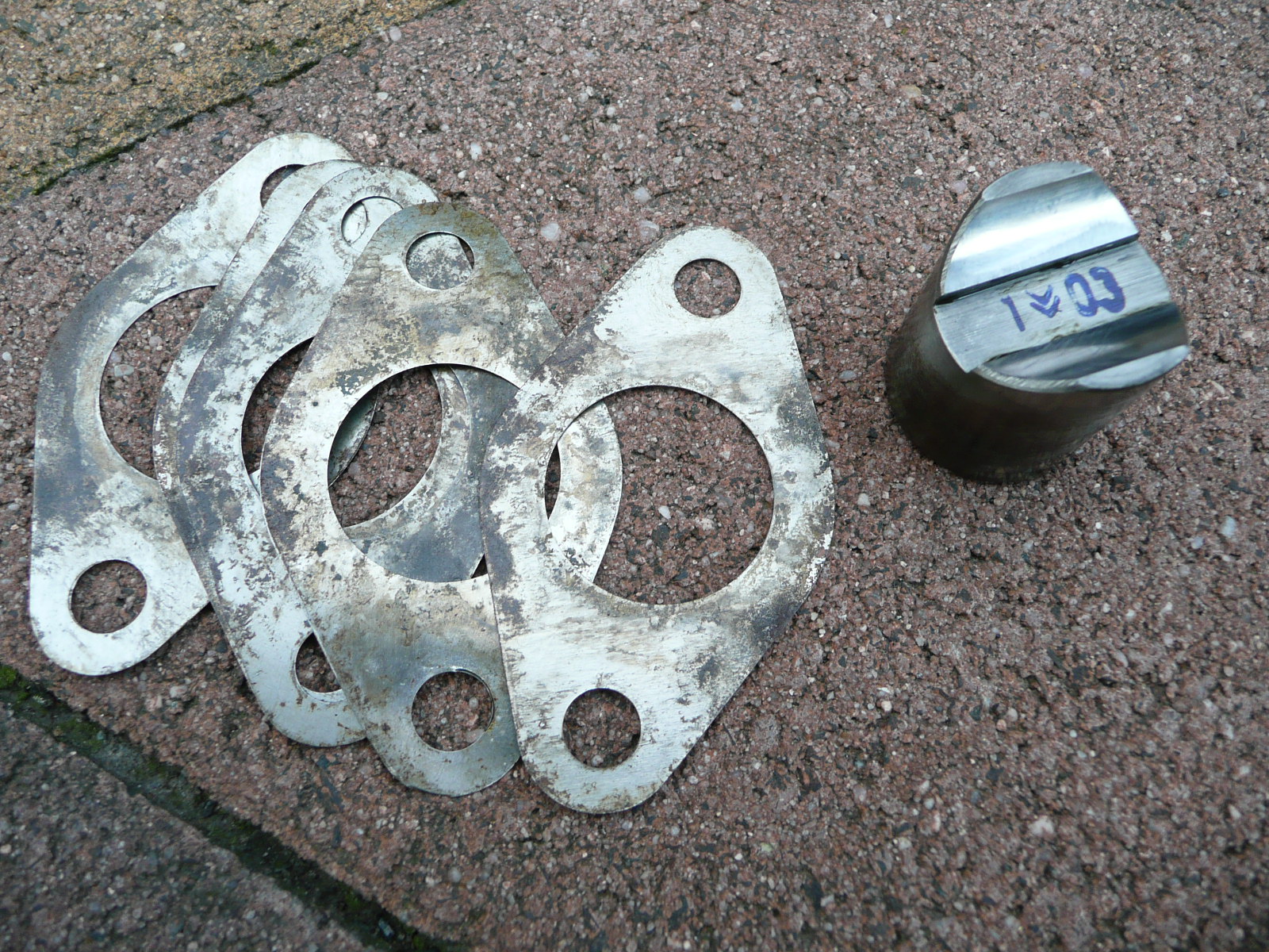

			<description><![CDATA[<p>Das Lenkgetriebespiel ist einstellbar.</p><p>Der unten linksseitig liegende ovale, ca. 5 mm dicke Deckel drückt - zwei M6 Schrauben - ein Kulissengleitstück gegen die gleitende Zahnstange. Genau dazwischen wird das Spiel mit mehreren dünnen (1/10 mm) Stahlscheiben eingestellt.</p><br /><br /><br /><p>P. S.: Jörg schreibt &lt;&lt;&lt;(bei meinem Opel Rekord D gab es zum Beispiel eine Einstellschraube, die das Lenkspiel verringerte)&gt;&gt;&gt;</p><p>___Der hatte eine Kugelumlauflenkung.</p>]]></description>
