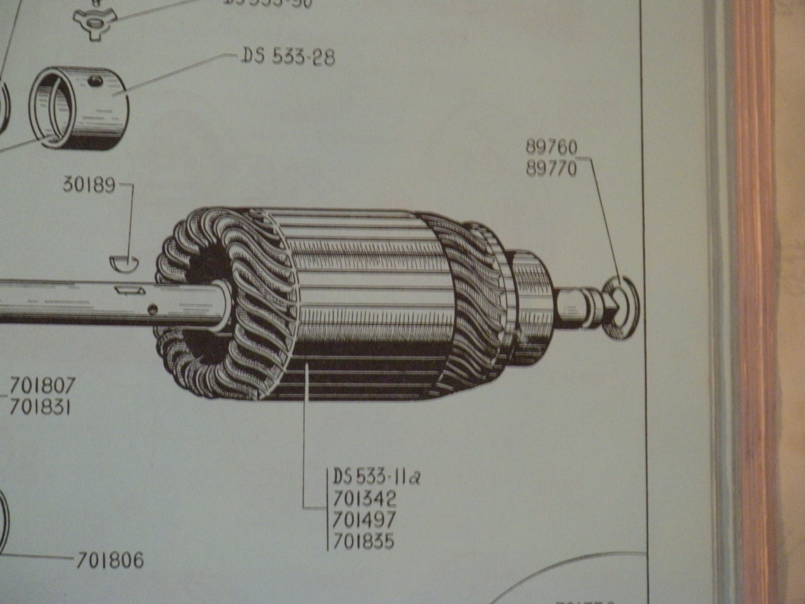

			<title><![CDATA[Re: Vierkantschraube vom Anlasseranker lösen]]></title>
			<link>https://forum.schaefer-oldtimer.de/post/13856/#p13856</link>
			<description><![CDATA[<p>Moin Werner, wie schon gesagt wurde, ist diese &quot;Mutter&quot; Bestandteil der Welle, also nicht entfernbar. Die Unterlegringe sind leicht gebogen und lassen sich somit schwer herausfummeln. Trick: etwas an dem Vierkant feilen und schon sind die Dinger raus. Kleines Beweisfoto aus dem Originalersatzteilebuch hänge ich an.</p>]]></description>

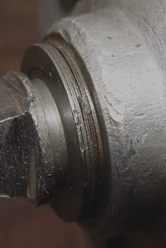

			<link>https://forum.schaefer-oldtimer.de/post/13855/#p13855</link>
			<description><![CDATA[<p>Noch ein aktuelles Makrobild dazu. Die hufeisenförmige Spange ist bereits ab. Gut zu sehen die 0,5 mm Einstellscheiben. </p><p>Der Rand des Vierkants verhindert letztendlich, daß sich Scheiben nebst Lagerschild abziehen lassen.</p>]]></description>

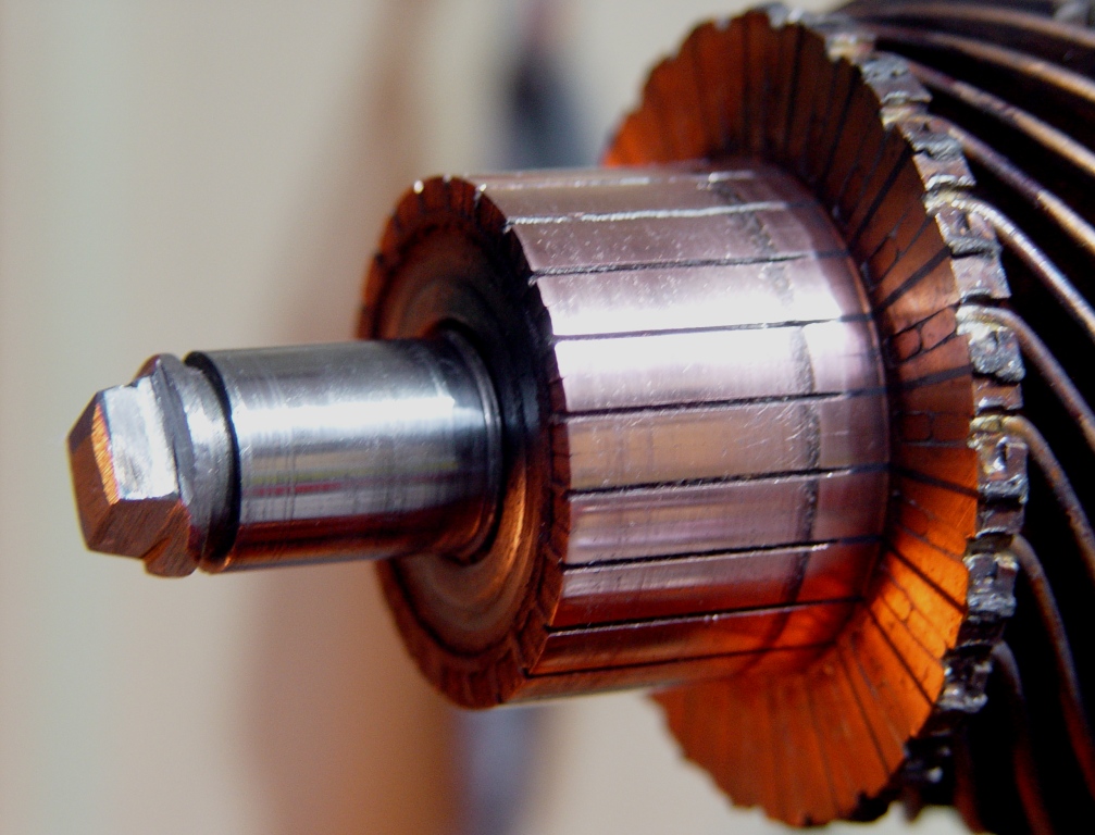

			<link>https://forum.schaefer-oldtimer.de/post/13854/#p13854</link>
			<description><![CDATA[<p>Danke Bernhard, aber so einfach ist es leider nicht.</p><p>Die Spange lässt sich einfach aufbiegen und abziehen. Aber die Einstellscheiben darunter haben einen geringeren Innendurchmesser als der Bund des Vierkants. </p><p>Daher muß erst der Bund irgendwie ab, um dann die Justierscheiben nebst Kollektorplatte abziehen zu können.</p><p>Nach wie vor&nbsp; rätsele ich.</p>]]></description>

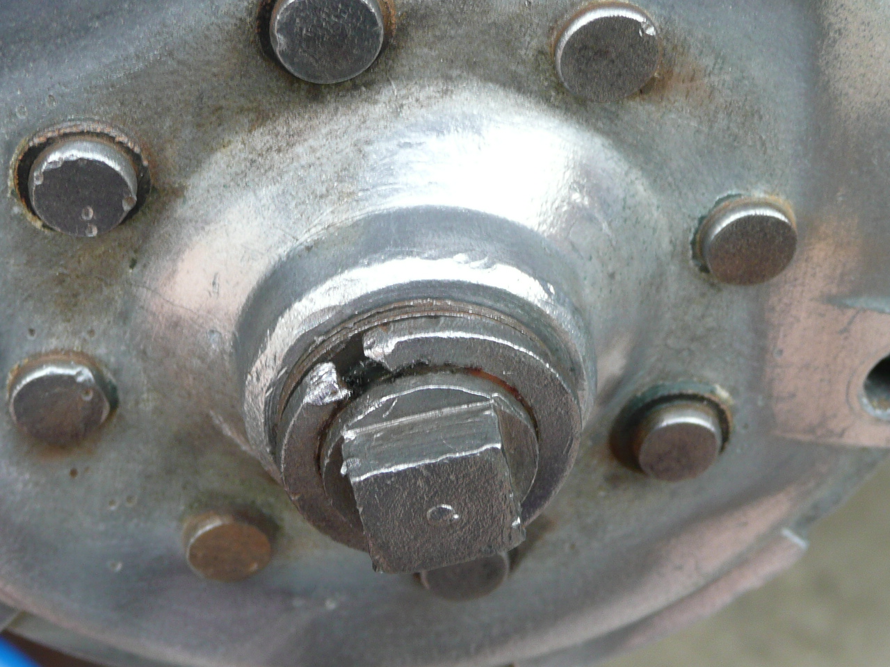

			<title><![CDATA[Vierkantschraube vom Anlasseranker lösen]]></title>
			<link>https://forum.schaefer-oldtimer.de/post/13851/#p13851</link>
			<description><![CDATA[<p>Hallo Miteinander,</p><p>wer kann mir bitte sagen, wie beim Ducellier die hintere Schraube (Kollektorseite) gelöst wird? Ich möchte dort die Bronzebüchse erneuern.</p>]]></description>
			<pubDate>Fri, 12 Dec 2014 16:33:11 +0000</pubDate>
			<guid>https://forum.schaefer-oldtimer.de/post/13851/#p13851</guid>
