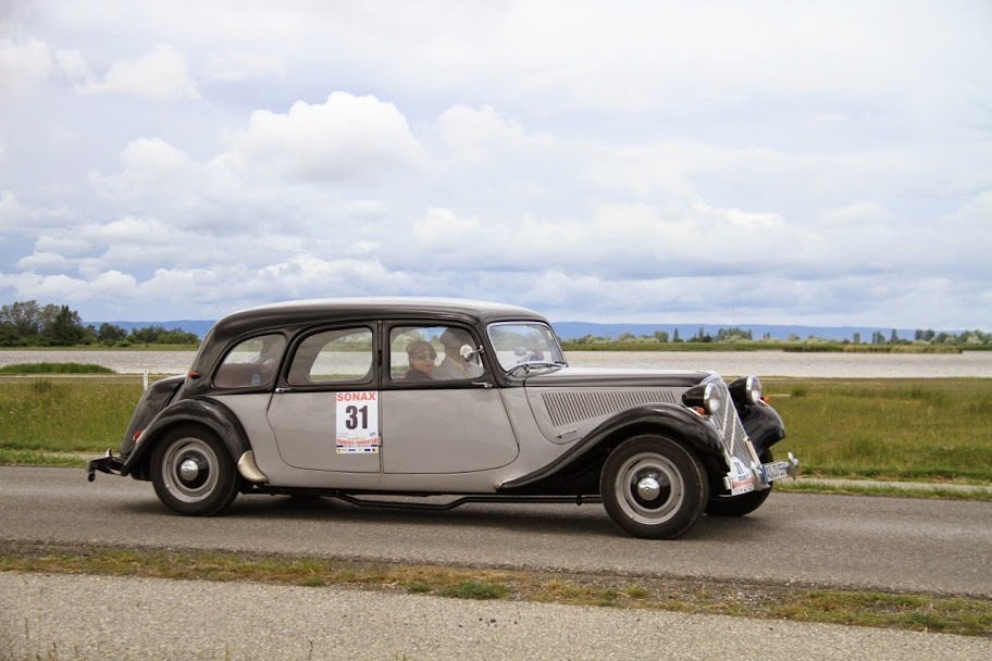

			<description><![CDATA[<p>Nein, meine ist »Bleu Nuit«, erster Lack. Und aus Kassel:</p>]]></description>

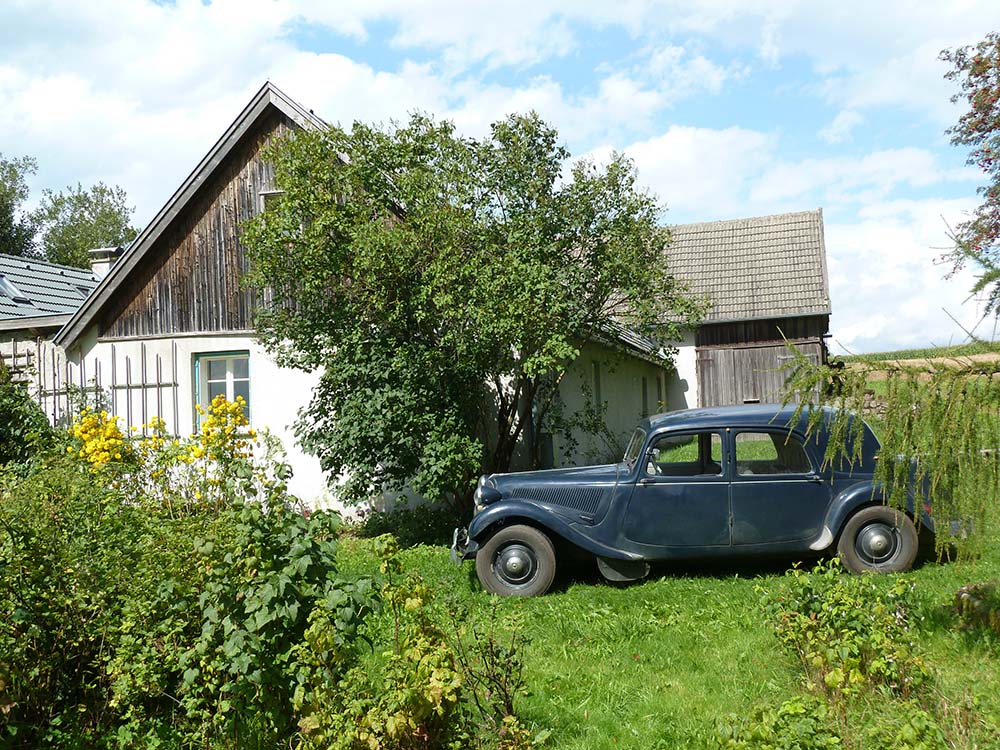

			<description><![CDATA[<p>Ich bin neugierig: Lags am Öl? Köhnes empfehlen die Verwendung eines einfachen Mineralöls und füllen es seit der Überholung des Motors durch sie immer ein. Verbrauch, wie gesagt, praktisch keiner. Probleme auch keine, bei nach wie vor jährlichen langen Fahrten. (Bild: Waldviertel 2014)</p>]]></description>
