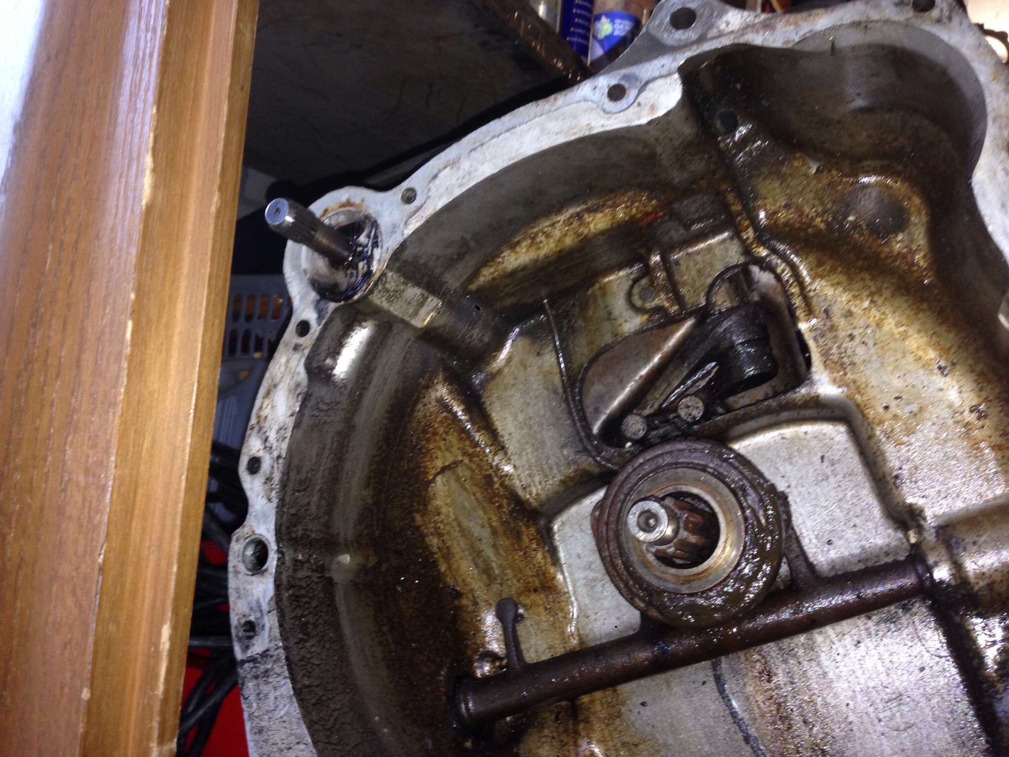

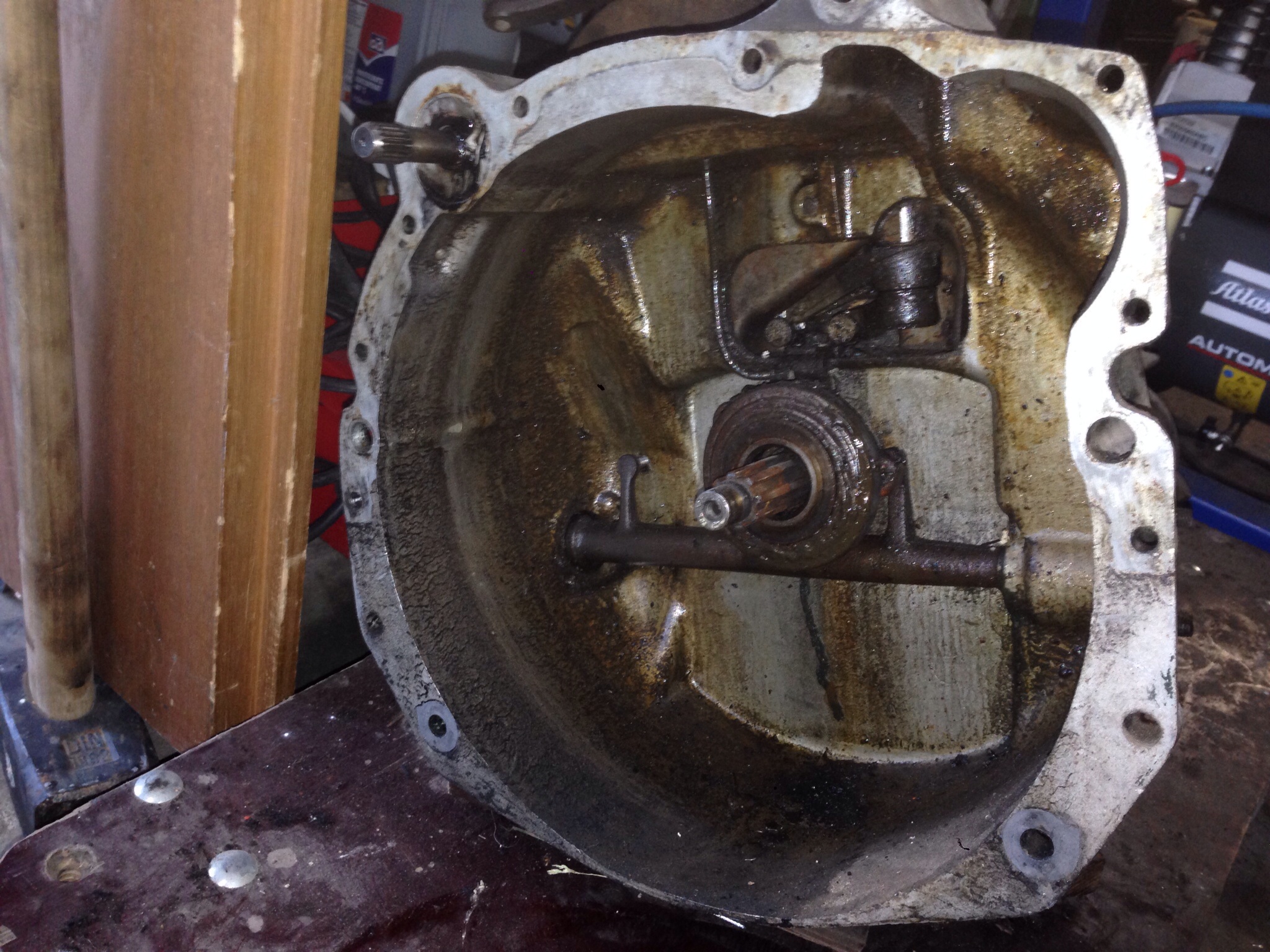

			<title><![CDATA[Re: Getriebe glocke]]></title>
			<link>https://forum.schaefer-oldtimer.de/post/13513/#p13513</link>
			<description><![CDATA[<p>Hier die Bilder</p>]]></description>
			<link>https://forum.schaefer-oldtimer.de/post/13512/#p13512</link>
			<description><![CDATA[<div class="quotebox"><cite>Reiner2302 schrieb:</cite><blockquote><p>Hallo Roland,<br />Falls du bis morgen noch nichts hast, mache ich dir Bilder und sende sie.<br />Die Glocke von innen und außen?</p><p>Gruss aus NRW<br />Reiner</p></blockquote></div><br /><p>Hallo, Reiner<br />ich habe noch nichts in Sachen Getriebeglocke, ich bräuchte ein Bild von vorne also Anflanschseite wo man die Löcher für die Stehbolzen erkennen kann und davon die Rückseite wegen der Verstärkung.<br />Grüße aus der Pfalz<br />Roland</p>]]></description>
			<link>https://forum.schaefer-oldtimer.de/post/13509/#p13509</link>
			<description><![CDATA[<p>Hallo Roland,<br />Falls du bis morgen noch nichts hast, mache ich dir Bilder und sende sie.<br />Die Glocke von innen und außen?</p><p>Gruss aus NRW<br />Reiner</p>]]></description>

			<title><![CDATA[Getriebe glocke]]></title>
			<link>https://forum.schaefer-oldtimer.de/post/13508/#p13508</link>
			<description><![CDATA[<p>Hallo,<br />wer kann mir ein scharfes Bild schicken von einer intakten Getriebeglocke (Anflansch - Seite zum Motor)vom 11er, meine ist an einer Stelle ausgebrochen und ich möchte sie schweißen lassen. <br />Am besten an meine E-mail Adr. ro-stefan@web.de.<br />Grüße aus der Pfalz<br />Roland</p>]]></description>
