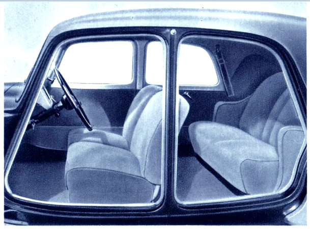

			<description><![CDATA[<p>Super! Bilder aus Originalkatalogen sind immer das Beste! :-) Danke</p>]]></description>

			<description><![CDATA[<p>Hallo Mario,</p><p>anbei noch eine Abbildung aus dem Katalog A.C.5011 vom November 1953.<br />Da sieht man ganz gut, wie die Teile montiert werden sollten und wie die Sitze aussahen.</p><p>MfG Roger H. aus S.</p>]]></description>
