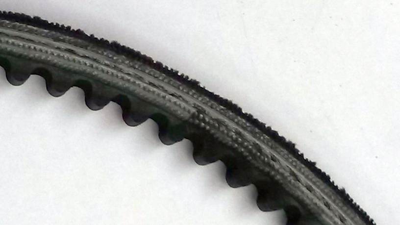

			<description><![CDATA[<p>Nun, jetzt habe ich wieder Oberwasser, nachdem ich den Fehler gefunden hatte. Wie oben schon beschrieben, waren alle Keilriemen einzeln abmontiert, da stellte ich fest, das der Riemen auf der Haydr.Pumpe die Flanken stark verbraucht waren. Ich besorgte einen neuen Riemen und war der Meinung den Motor auch ohne den Riemen auf der Pumpe laufen gelassen zu haben. Also konnte ich mir nicht mehr vorstellen an was es noch liegt. Nachdem ich vorige Woche eine Motorwäsche machte und den Motor laufen lies und mit Pressluft der Motorraum und Motor trocken geblasen hatte, stellte ich fest, das ich zeitweise die Mutter mit der die Keilriemenscheiben auf der Hydr.Pumpe festgezogen ist, manchmal kurzfristig im Stillstand zu sehen war und da trat das Zwitschern auf. Also markierte ich die Scheibe mit gelben Isolierband und lies den Motor laufen und da konnte man genau sehen, das nicht immer, der Riemen durchrutschte. Sogleich stellte ich aber fest, das sich die Pumpe, durch einen sehr flachen Spannwinkel nicht spannen lässt. Also wurde ein Spannschloss eingebaut und die Aufnahme für das Spannschloss etwas steiler gemacht, jetzt konnte man die Pumpe dosiert spannen. Und was war der Erfolg, das Vögelchen/ Zwitschern war nicht mehr da.<br />Ich bedanke mich für die vielen Ratschläge, wo so mancher richtig gelegen ist, aber ich war der Meinung das alles geprüft zu haben.<br />Nochmals Video mit gelben Isolierband:<br />&nbsp; &nbsp; &nbsp;<a href="http://youtu.be/3Dj_JcbMbgE">http://youtu.be/3Dj_JcbMbgE</a></p>]]></description>

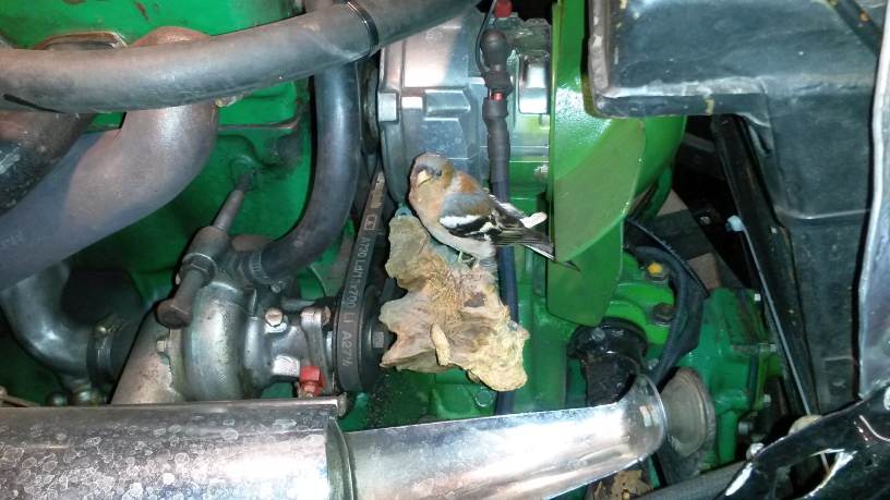

			<description><![CDATA[<p>Nun, das Vögelchen wurde gefunden, ich füttere es jetzt immer vor der Fahrt und es gibt seine Ruhe.</p>]]></description>

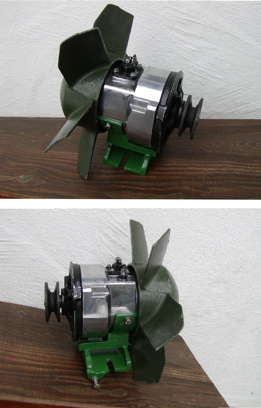

			<description><![CDATA[<p>Hallo Martin, wurde alles gemacht, Hörrohr, Metalstab, usw...<br />Lichtmaschine wurde überholt und neu gelagert, neue Riemenscheibe, ist eine Drehstromlichtmaschine, da gibt es keinen Öler oder Bohrung mit Filz für das Lager<br />Martin, nochmals:<br /> LiM ausgebaut und laufen gelassen: zwitschert, Keilriemen von der Wasserpumpe abgebaut und laufen gelassen: zwitschert, Keilriemen von der Hydr.Pumpe abgebaut: zwitschert noch immer.<br />Motor lief ohne ein Aggregat anzutreiben, weder LiM, weder Hydr.-Ölpumpe, weder Wassepumpe.</p>]]></description>

			<description><![CDATA[<p>hallo Victor,<br />mach mal, was Jörg schreibt. Ich nehme oft einen Schraubendreher, Spitze an den Motorblock, Handstück fest ans Ohr. Da hört man sehr viel. Zum Zwitschern: Wenn es im Bereich der Lichtmaschine ist, würde ich diese mal öffnen.<br />Falls es noch eine alte mit dem kleinen Einfülltrichter für Öl ist. Vielleicht ist das Röhrchen verdreckt und verstopft und das Lager trocken gelaufen.<br />An zwitschernde Keilriemen haben wir früher beim VW Käfer immer ein Stück trockene Kernseife gehalten - das half.<br />Gruß Martin aus Bingen am Rhein<br />der letzten Sonntag am lac de madine morgens um 10:00 Uhr der 1426te Oldtimer war, der an den See fuhr. Nachmittags nach 14:00 Uhr standen immer noch Fahrzeuge auf den Zufahrtstraßen. <br />Neufahrzeuge waren da schon auf andere Plätze aussortiert. Ich schätze so ca. 10 000 Teilnehmer.</p>]]></description>
