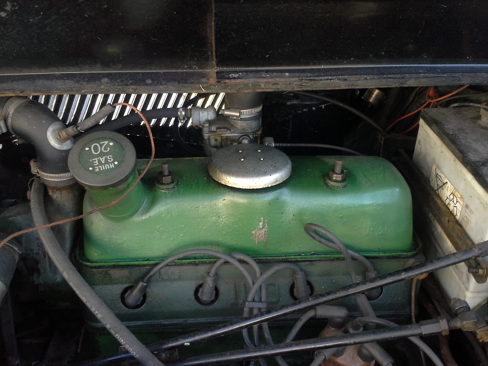

			<title><![CDATA[Re: Verschluß für Ventildeckel]]></title>
			<link>https://forum.schaefer-oldtimer.de/post/13089/#p13089</link>
			<description><![CDATA[<p>Hallo Ronny,</p><p>die beste Lösung ist, einen ORIGINAl-Luftfilter zu montieren. Der Deckel vom PERFO ist natürlich nur ein Provisorium. Aber wg. der Entlüftung braucht man sich mit dieser Lösung keine Gedanken zu machen, weil der PERFO-Deckel rundum ausreichend absteht und nicht hermetisch abdichtet. Deshalb ist bei den PERFO-Motoren meistens der Ventildeckel durch Ölnebel eingesaut. Mit einen einfachen Trick läßt sich das aber vermeiden.</p><p>Cruchot</p>]]></description>
			<author><![CDATA[null@example.com (Ludovic Cruchot)]]></author>
			<pubDate>Sun, 20 Apr 2014 09:28:43 +0000</pubDate>
			<guid>https://forum.schaefer-oldtimer.de/post/13089/#p13089</guid>
			<link>https://forum.schaefer-oldtimer.de/post/13087/#p13087</link>
			<description><![CDATA[<p>Hallo Leute,</p><p>das interessiert mich auch weil ich einen solchen Deckel habe (11D Motor) und noch gar keinen Luftfilter.</p><p>Wenn ich nun einen Perfo Luftfilter verwenden würde und den Deckel eines Perfos anbringe hätte ich gar keine Kurbelgehäuseentlüftung.<br />Oder doch?</p><p>Am Block jedenfalls ist kein Entlüftungsventil angebracht, dies kenne ich nur von perfo Bildern und alten Traktoren.</p><p>Deshalb verbietet sich das meiner Meinung nach einfach die Öffnung mit einem Deckel zu versehen..</p><p>mfg Ronald</p>]]></description>
			<author><![CDATA[null@example.com (Ronny)]]></author>
			<pubDate>Sat, 19 Apr 2014 21:47:13 +0000</pubDate>
			<guid>https://forum.schaefer-oldtimer.de/post/13087/#p13087</guid>
			<link>https://forum.schaefer-oldtimer.de/post/13085/#p13085</link>
			<description><![CDATA[<p>Hallo Bernhard,</p><p>des Rätsels Lösung: Du hast einen 11D-Motor mit einem Luftfilter vom 11-Perfo. Normalerweise ist der Luftfilter beim 11D über dem Ventildeckel, quer zur Fahrtrichtung angebracht und das Loch im Ventildeckel wird somit abgedeckt. </p><p>Du kannst dir aber mit einem Öleinfülldeckel vom 11-Perfo helfen (wie auf dem Bild von Detlev).</p><p>Cruchot</p>]]></description>
			<pubDate>Sat, 19 Apr 2014 09:15:01 +0000</pubDate>
			<guid>https://forum.schaefer-oldtimer.de/post/13085/#p13085</guid>
			<link>https://forum.schaefer-oldtimer.de/post/13081/#p13081</link>
			<description><![CDATA[<p>So sieht das Original aus. Nach 450 km am Stück mit Schnitt 70 km/h, &quot;leicht&quot; ölig, da der Motor über die Öffnung entlüftet.</p><p>Gruss</p><p>Detlev</p>]]></description>
			<author><![CDATA[null@example.com (detlevloell)]]></author>
			<pubDate>Fri, 18 Apr 2014 14:14:04 +0000</pubDate>
			<guid>https://forum.schaefer-oldtimer.de/post/13081/#p13081</guid>

			<title><![CDATA[Verschluß für Ventildeckel]]></title>
			<link>https://forum.schaefer-oldtimer.de/post/13079/#p13079</link>
			<description><![CDATA[<p>Hallo<br />Suche einen passenden Verschluss als Ersatz für mein Provisorium um die Öffnung am Ventildeckel zu schließen.<br />Jetzt sitzt dort der Deckel eines Marmeladenglases, nicht mal französische Marmelade.&nbsp; (s. Bild)<br />Da gibt es bestimmt eine optisch schönere Lösung.<br />viele Grüße&nbsp; Bernhard Eger</p>]]></description>
			<author><![CDATA[null@example.com (Bernhard Eger)]]></author>
			<pubDate>Fri, 18 Apr 2014 10:44:33 +0000</pubDate>
			<guid>https://forum.schaefer-oldtimer.de/post/13079/#p13079</guid>
