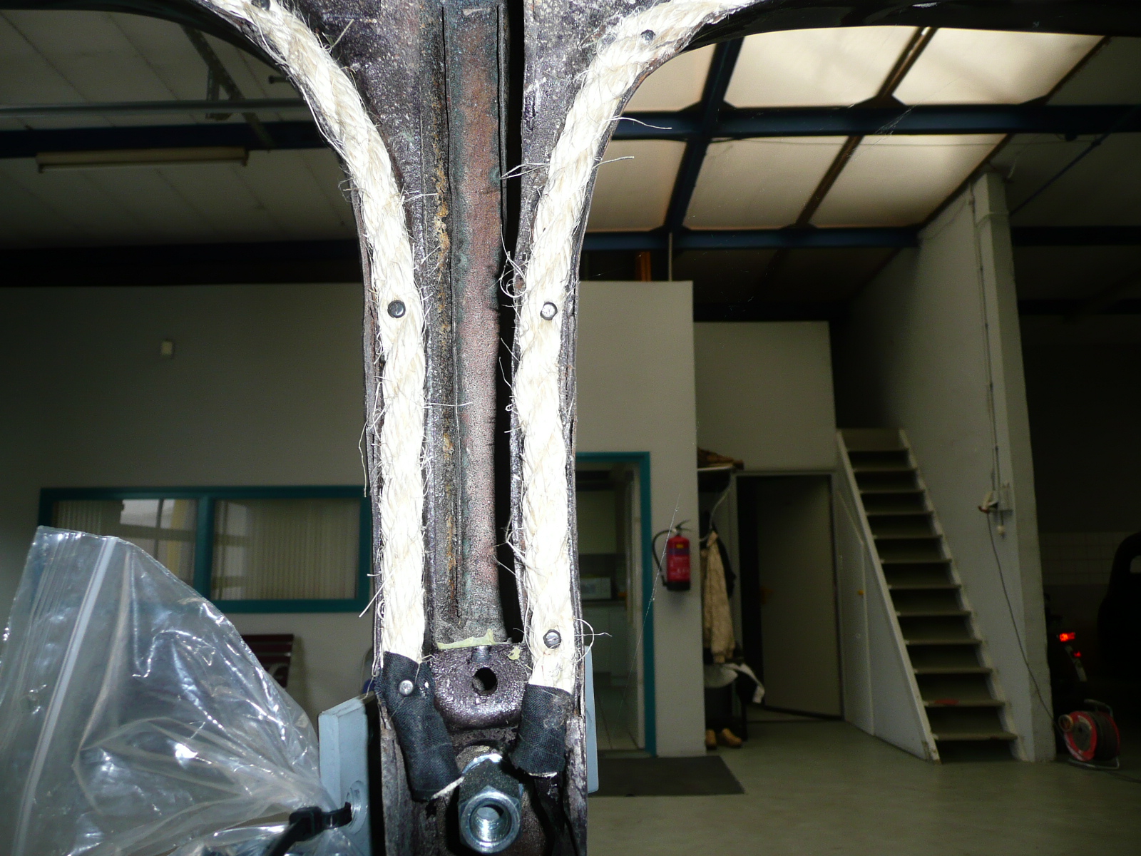

			<description><![CDATA[<p>Hallo Edwin,</p><p>auch ich kann noch ein paar Fotos aus meiner Restaurierungszeit beisteuern.</p><p>Die ursprünglich werksmäßig verarbeiteten Papierwürste habe ich damals gegen eine ca. 12 mm starke Lederrundschnur ausgestauscht. Einige Meter dieser Schnur fand ich noch bei einem Sattlerbetrieb. Sie wurde früher sowohl für Treibriemenanfertigungen als auch für Polsterzwecke verwendet.</p><p>War für den Windkeder eine Superlösung und vielleicht findest Du ja bei Euch noch einen Sattler der sowas liegen hat. Die Schnur habe ich mit Blechschrauben in den Sicken festgschraubt. Original waren die Würste brutal eingenagelt gewesen. Auf der Schnur war dann das Antackern des Keders fest und einfach zu bewerkstelligen.</p><p>Gruß<br />Peter Mävers</p>]]></description>

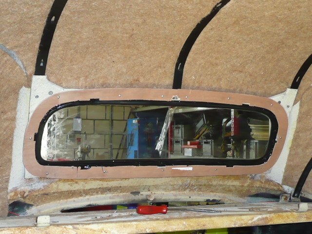

			<description><![CDATA[<p>Guten Morgen Edwin,</p><p>hier ein Zwischenbild . . .</p>]]></description>

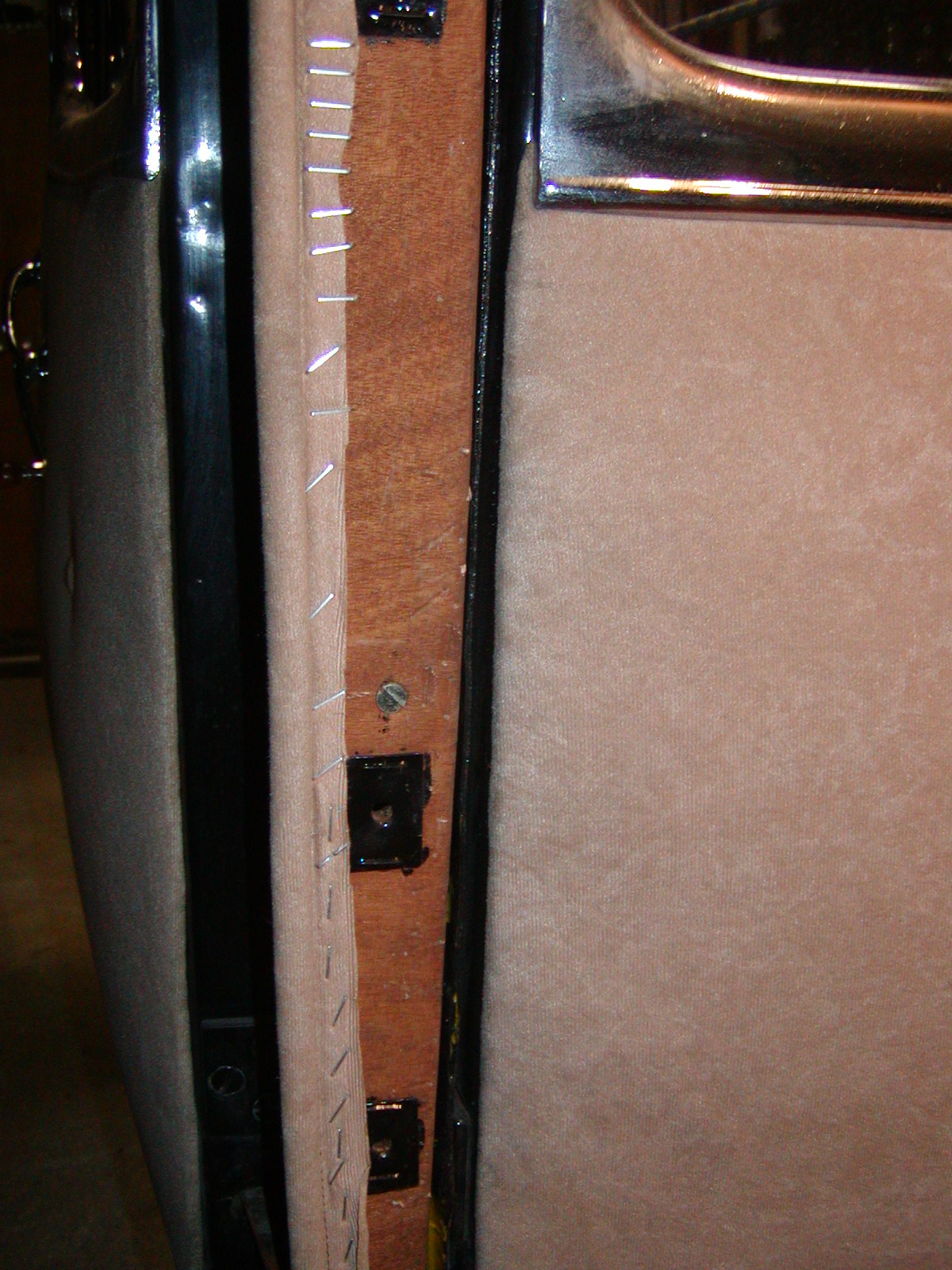

			<description><![CDATA[<p>meinst du dies hier</p>]]></description>

			<description><![CDATA[<p>In der Nut des Türausschnittes muss ja eine Kordelschnur (10mm?) eingedrückt werden. Danach wird der Keder mittels Klammerpistole angetackert. Evt. kann ich morgen noch kurz ein Foto machen.</p><p>Mein Himmel ist nicht geklebt?!</p>]]></description>
