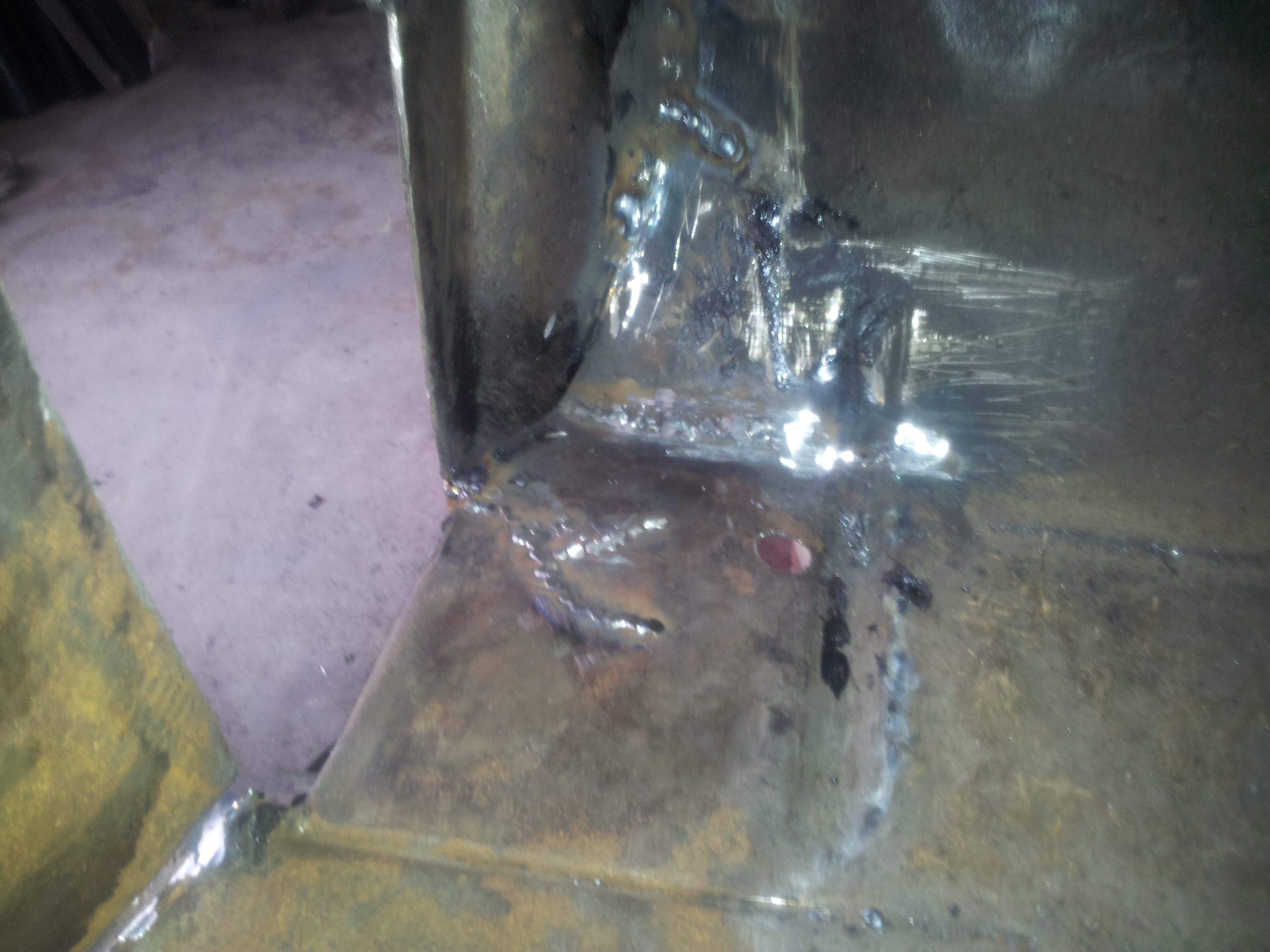

			<description><![CDATA[<p>So, hier das Bild vom Radkasten hinten rechts innen.</p>]]></description>

			<description><![CDATA[<p>Hallo Jörg,<br />Gerne berichte ich hier noch das eine oder andere von der Restauration.<br />Wie schon in einem anderen Threat hier berichtet,&nbsp; hat der Wagen an beiden Schwellern hinten so massive Durchrostungen das die Achse nicht mehr richtig fest war. Alle Bodenunebenheiten gingen dann auf die Karosse. Dadurch hat sie hinten an den Radkästen Risse bekommen.<br />Die ersten haben wir heute beseitigt.</p><p>Gruss aus NRW<br />Reiner</p>]]></description>
