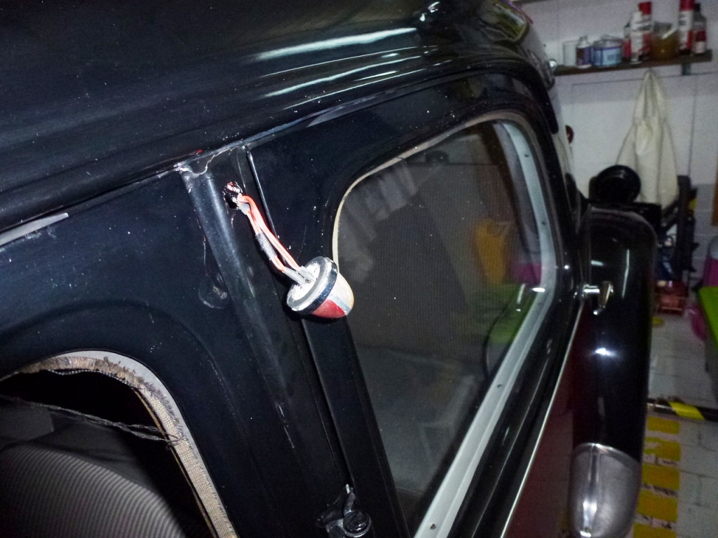

			<description><![CDATA[<p>. . . </p><p>Und da die nachgefertigten Plastiklampen nicht die schöne Chromspange über das Lampenglas ziert, habe ich diese aus einem Staniolstrang gefertigt.</p><p>. . .</p>]]></description>

			<description><![CDATA[<p>. . . </p><p>Von der Leuchte den gesamten Lampenfuß abgesägt. Anstatt der großen Glühlampe winzige Leuchtdioden (wamweiß, rot) in den übrig gebliebenen Leuchtkörper eingesetzt. Die komplette Leuchte auf die B-Säule aufgeklebt.</p><p>. . .</p>]]></description>

			<description><![CDATA[<p>Hallo miteinander,</p><p>ich habe an meinem N links das Parklicht des Koffermodells nachgerüstet. Original steckt die Leuchte in einem fingergroßen Loch in der B-Säule. Das schwächt unnötig, zumal ich am oberen Türscharnier den Sicherheitsgutr ver&quot;ankert&quot; habe.</p><p>Somit habe ich lediglich ein kleines Loch für zwei Kabel in die B-Säule gebohrt. </p><p> . . .</p>]]></description>
