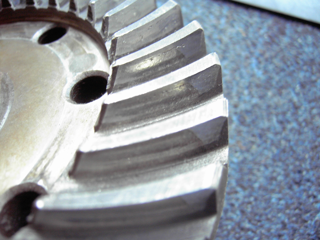

			<description><![CDATA[<div class="quotebox"><cite>Ulli Franken schrieb:</cite><blockquote><p>Hallo Werner, <br />Wie bei jedem anderen Öl-Thread auch, wird es nie eine einheitliche Meinung geben, Werner wird weiterhin GL 4 einfüllen, ich GL 5 und Meini EP aus einem alten Fass seines Haus- und Hofmechanikers.</p></blockquote></div><br /><p>So ist es ;-)</p><p>Ulli, die Getriebe, die Du aufgemach hast wurden 50 Jahre vernachlässigt, mit zuviel Spiel und zu wenig und zu altem Öl gefahren. Insbesondere das Spiel der Kegellager dürfte die Verzahnung überbeanspruchen, wie Du selber weißt war die Zahnradkonstruktion an dieser Stelle schon von Werk aus ungeeignet. Insofern hat es vielleicht nichts mit ungenügender Druckfestigkeit des Öles zu tun, wenn das Differential vorzeitig verschleißt. Interessant wäre es zu wissen, wie sich ein überholtes Getriebe verhält. Hast Du schon einmal gesehen, dass neue, optimierte und korrekt eingebaute Kegelräder verschleißen? Vielleicht sind die ja auch mit einem GL 4 Dauerläufer. </p><p>Was den Marmeladenglastest angeht, würde ich auch vermuten, dass eine Oxyschicht sichtbar ist. Aber sicher wäre ich mir auch nicht. Interessant ist die Aussage von Castrol, EPX wäre buntmetallverträglich. Ist das belegt? Dann bliebe nur noch die Frage, ob der Schaltvorgang beeinträchtigt wird. Tests diesbezüglich dürften schwierig sein, weil die langsame Änderung&nbsp; vielleicht nicht bemerkt wird. Das subjektive Gefühl beim Fahren ist so eine Sache...</p><p>(Du hast doch einen Prüfstand. Kannst ja mal Hypoid auf den Synchro geben und Vergleichstests machen - aber nur, wenn Du wirklich Langeweile hast)</p>]]></description>

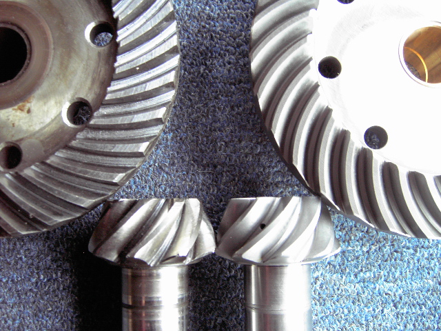

			<description><![CDATA[<p>Hallo Werner, </p><p>Deine unbestritten guten theoretischen Kenntnisse in Ehren, die Frage ist nur, ob sie in der Praxis 1 zu 1 auf das Traction-Getriebe übertragbar sind.</p><p>„Da (nur) bei einer Hypoidverzahnung außer Rollreibung auch Gleitreibung entsteht, muß ein speziell darauf abgestimmtes Getriebeöl eingesetzt werden. Ein GL5 ist für diese besondere Beanspruchung additiviert und zwingend notwendig. Das Traktiongetriebe hat keine Hypverzahnung. Es braucht somit nicht dieses Hochdrucköl, da diese Hochdruckzusätze nicht zum Tragen kommen.“&nbsp; &nbsp; &nbsp; Im Anhang ein Bild eines Traction-Kegelrades. Es zeigt deutlich ein Bild von Gleitreibung. Genau so sehen viele Teller- und Kegelräder aus Traction-Getrieben aus.</p><p>&lt;&lt;&lt;Begünstigt wird dies zum einen durch die seinerzeit schlechte Materialqualität&gt;&gt;&gt;<br />“Dann wären die anderen Zahnräder ebenfalls stark verschlissen.“&nbsp; &nbsp; &nbsp;Eine Behauptung, für die Du den Beweis schuldig bleiben wirst. Die Tatsachen sprechen ein anderes Bild, Teller- und Kegelrad sind stark verschlissen, die übrigen Zahnräder weisen an den Zahnflanken kaum Verschleiß auf (Erfahrung aus fast 30 Jahren Praxis mit über 100 geöffneten Traction-Getrieben. Wieviele Traction-Getriebe hast Du schon gesehen?).</p><p>“GL5 stören im Traktiongetriebe den bei der Konstruktion definierten (von der Reibung abhängigen) Synchronvorgang. Der nur begrenzt erwünschte Schlupf der Synchronringe ist mit GL5 größer, das bedeutet eine langsamere Synchronisierung / längere Schaltzeit und einen deutlich kräftigeren Schalthebeldruck mit dem die Gabelflanken die Konusse der Synchroneinheit ineinander verschieben. Dadurch leiern die Synchronringe schneller aus, was wiederum eine Erhöhung des Schaltdrucks nach sich zieht, usw.“&nbsp; &nbsp; Auch hier nur allgemeine Theorie, es gibt Veröffentlichungen, die beschreiben, dass bei anderen Getrieben bei Verwendung von GL 4-Getriebeölen viel zuwenig Schlupf beim Synchronisierungsvorgang vorhanden ist, so dass es zu einem stoßartigen Kraftschluss kommt. Kannst Du verschlissene Synchronringe beim Traction-Getriebe nachweisen? Ich nicht. Ich wechsele selten einmal den Synchro aus, nämlich dann, wenn die Synchron-Ringe lose sind, ich habe kein Presswerkzeug, um sie wieder zu befestigen. Wie ich schon schrieb, ich konnte keine Störung des Synchronisierungsvorgangs beim Traction-Getriebe feststellen. Falsch ist, zumindest auf das Traction-Getriebe bezogen, Deine Behauptung, bei „ausgeleierten“ Synchronringen würde sich der Schaltdruck erhöhen. Es verlagert sich lediglich der Schaltweg in Richtung auf das Zahnrad 2. oder 3. Gang, mit dem der Kraftschluss erzeugt werden soll, die aufzuwendende Kraft bleibt gleich.</p><p>„Nach 3000 km hättest Du auch mit Salatöl noch keine Verschleißspuren sehen können.“&nbsp; &nbsp;Das hat aber jetzt höchstens Bild-Zeitung-Niveau, passt nicht so ganz zu Deinen sonstigen fundierten Kenntnissen. Hand aufs Herz: Würdest Du 3.000 km mit Salatöl fahren? Ich glaube mal nein, so wie niemand hier im Forum. Das Differential ist die heißeste Stelle im Getriebe; erhitztes Pflanzenöl hat schon bei 80 Grad die Viskosität von Dieselkraftstoff……</p><p>“Da hast Du falsch getestet. Beim Auslagern in einem Marmeladeglas tut sich nix, da sich auf den Buntmetalloberflächen ggf. Oxidschichten bilden. Erst wenn diese durch den harten Betrieb ständig abgewälzt werden, tritt der Verschleiß ein.“&nbsp; &nbsp; Deine Erklärung ist nicht ganz verständlich. Nach meiner Kenntnis ist es so, dass die Hypoidzusätze in GL 5-Getriebeölen zu der Oxidation an Buntmetallen führen können, was in der Folge verstärkten Verschleiß nach sich zieht, wenn diese Oxidation sich im Betrieb abnutzt. Ich hatte geschrieben, dass auch eine neue Buchse im Öl liegt, diese ist frisch vom Drehen, also mit offener Oberfläche, ins Öl gekommen, sie zeigt keinerlei Oxidation, auch nicht an dem Teil, der nicht immer vom Öl bedeckt ist. Insofern zeigt dieser einfache Test, dass die Aussage von Castrol, ihr GL 5 greife Buntmetalle nicht an, offenbar richtig ist. Sinn des Tests war es nicht, den Verschleiß zu untersuchen, wie Du offenbar unterstellst.</p><p>Wie bei jedem anderen Öl-Thread auch, wird es nie eine einheitliche Meinung geben, Werner wird weiterhin GL 4 einfüllen, ich GL 5 und Meini EP aus einem alten Fass seines Haus- und Hofmechanikers.</p>]]></description>
