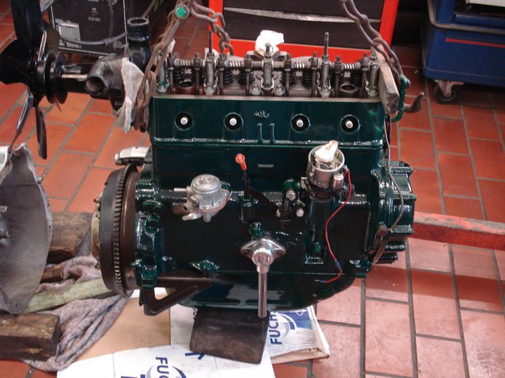

			<description><![CDATA[<p>Hier erkennt man den murks</p>]]></description>

			<description><![CDATA[<p>Danke für die schnelle Antwort.</p><p>Es steigen keine Bläschen auf wenn er läuft. Denke aber das da noch mehr Probleme aufgetaucht sind.Ich wollte die Ventile einstellen da eins tackerte. Dabei bemerkte ich das unter den Böcken in welcher die Kipphebelwelle läuft Aluplätchen ca 0,5mm angebracht sind !?<br />Ich nahm die Welle raus und sah mir die Stößelstangen an. Eine ist leicht verbogen! Deswegen wohl auch das tackern. Beim messen sah ich das es wohl Stößelstangen vom D-Motor sind da diese länger als im perfo sind. Deswegen wohl auch die Aluplättchen damit die Welle höher kommt. Ich finde das nen ziemlichen murks!<br />Nun habe ich den verdacht das auch evtl. falsche Ventile, also die vom D-Motor und nicht vom Perfo drin sind. Was hätte das nun für auswirkungen. Ich kaufte den Wagen vor 2 Jahren und da soll die Motorüberholung 2 Jahre her gewesen sei.<br />Außerdem patscht auch der Vergaser, wurde zwar weniger nach dem der neue Tank drunter ist. Der Motor läuft an sich ruhig und zieht auch gut, schaft auch fast jeden Berg im 3.Gang. Trotzdem bin ich nun doch sehr verunsichert was diese bastelei anbelangt...........</p>]]></description>
			<author><![CDATA[null@example.com (roger)]]></author>
