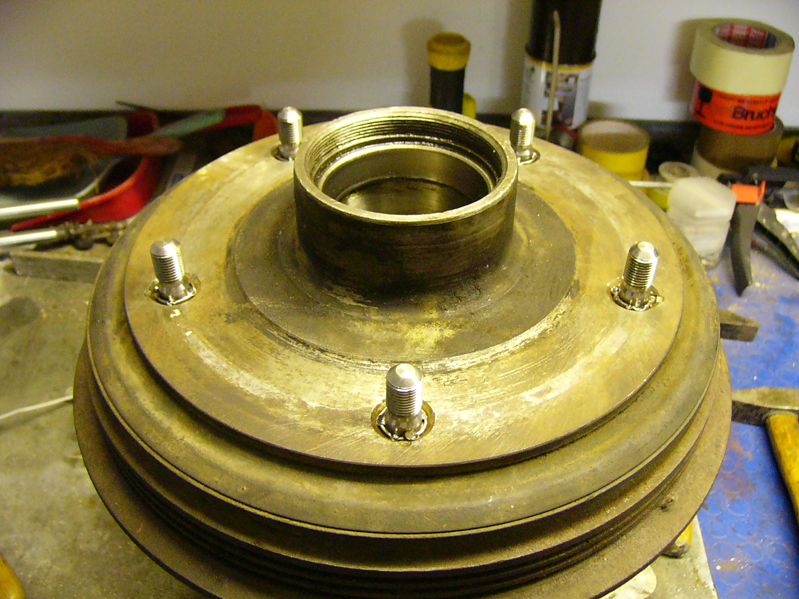

			<link>https://forum.schaefer-oldtimer.de/post/10196/#p10196</link>
			<description><![CDATA[<p>Danke zunächst für den Tipp mit den Reifen.<br />Bei unseren Rädern gibt es meist ein Problem mit dem Auswuchten, da der Steg für die Radkappen im Weg ist.<br />Hier eine Adresse, die noch ein &quot;altes Gerät&quot; zum Auswuchten unserer Räder und den entsprechenden, leider nun auch schon älteren Fachmann, dazu hat.</p><p>Vergölst Reifen und Autoservice<br />53498 Bad Breisig</p><p>Wer näheres wissen will schreibe an die e-mail Adresse</p><p>vonta@online.de</p><p>Dann vielen Dank für die Antworten bezüglich der Radbolzen.<br />Das hilft.<br />Auch danke ich für das Bild. Gibt es auch evtl. eine Aufnahme von der&nbsp; Rückseite der Bremstrommel ?</p><p>Ich wünsche allen einen schönen Tag.<br />Walter</p>]]></description>
			<author><![CDATA[null@example.com (vonta)]]></author>
			<pubDate>Tue, 13 Mar 2012 08:32:03 +0000</pubDate>
			<guid>https://forum.schaefer-oldtimer.de/post/10196/#p10196</guid>

			<link>https://forum.schaefer-oldtimer.de/post/10186/#p10186</link>
			<description><![CDATA[<p>Hallo Walter,</p><p>an meinem 11BL waren die Gewinde an 3 Bolzen kaputt.</p><p>Die Bolzen kann man bei Schäfer bestellen.<br />Es sind vom Matrial her gute Nachfertigungen.<br />Allerdings sind diese glatt und nicht gerändelt.<br />Daher drehen sie mit, wenn man sie einfach nur in die Trommel presst. Der Kragen, den man verstemmen könnte, um gegen Mitdrehen zu sichern reicht nicht.</p><p>Lösung A: Mit dem Schweißgerät einen kleinen Punkt setzen.<br />Lösung B: Den Bolzen rändeln lassen (Dreherei) und mit Unterlegscheibe und Mutter reinziehen.<br />Lösung C: Im Schraubstock &quot;Rändeln&quot;. Also mit den Schraubstockbacken den Teil der Bolzen tief aufrauen, der in der Trommel stecken muss. Dann mit U-Scheiben und Mutter reinziehen.</p><p>Ich habe Lösung C plus rote Gewindesicherung benutzt.<br />Neue Muttern dazu und nicht zu fest anziehen.</p><p>Viel Erfolg</p><p>Michael</p>]]></description>

			<title><![CDATA[Radbolzen, Muttern drehen durch]]></title>
			<link>https://forum.schaefer-oldtimer.de/post/10181/#p10181</link>
			<description><![CDATA[<p>Hallo Forumsteilnehmer und Tractionisten,</p><p>ich habe für meinen Citroen Traction Avant 11 CV, Bj. 1953<br />2 neue Reifen gekauft.<br />Anschließend die älteren Reifen mit den Rädern von vorne nach hinten montiert und die neuen Reifen vorne.</p><p>Beim Festziehen der Muttern des linken vorderen Rades drehten zum Schluß zwei Muttern durch. Außerdem stellte ich fest, dass ein Radbolzen locker war. Das Rad habe ich aber wieder abbekommen.</p><p>Das sieht nach neuen Radbolzen aus.</p><p>Bei den Anzugsdrehmomenten bin ich bei 90 Nm geblieben.</p><p>Wie sollte am besten verfahren werden ?</p><br /><p>Ich bin für jede Auskunft dankbar.</p><p>Allen eine schöne Zeit<br />Walter</p>]]></description>
